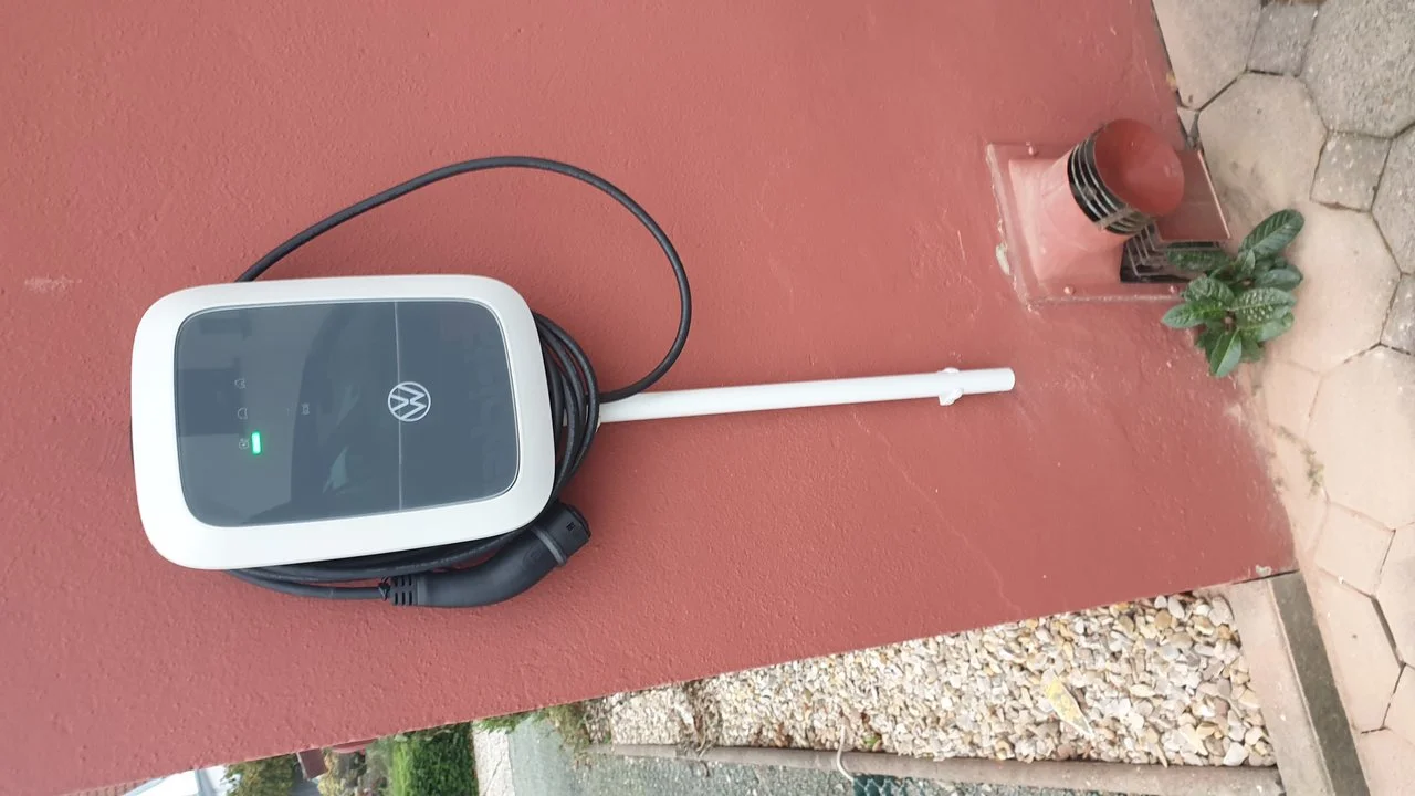

Die Wallbox wird auch gefördert, wenn man "den guten Stoff" bezieht. Unsere sitzt nun, Auto kommt hoffentlich im Dezember (hier is noch ne Freie Säule ums Eck zusätzlich). Allerdings nicht so schräg wie auf dem Foto 20211116_141117.jpg
