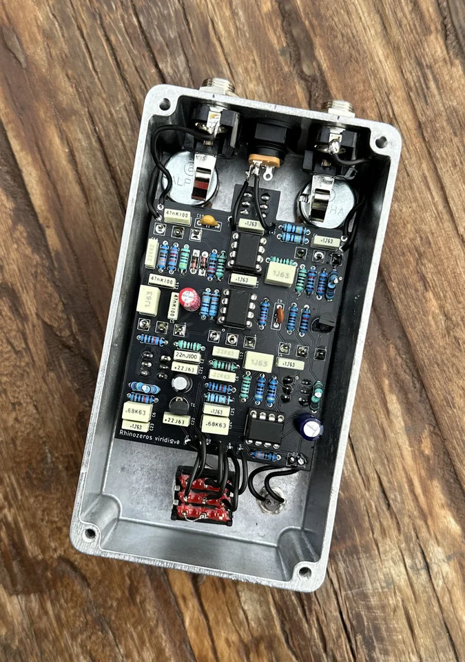

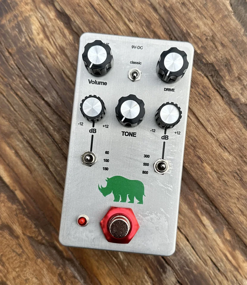

Ein Projekt, welches schon etwas länger darauf warten musste, dass es vollendet wird:
Es ist eine Kopie des Way Huge Green Rhino IV. An diesem Pedal fand ich interessant, dass man zwei Frequenzbereiche boosten/absenken konnte. Die Centerfrequenzen habe ich um jeweils zwei Weitere erweitert, so dass ein paar mehr Soundvariationen möglich sind. Im Grunde basiert das Green Rhino Pedal auf der Schaltung des Tube Screamers, wurde jedoch ein wenig aufgepeppt, um mehr Sounds zu ermöglichen.
