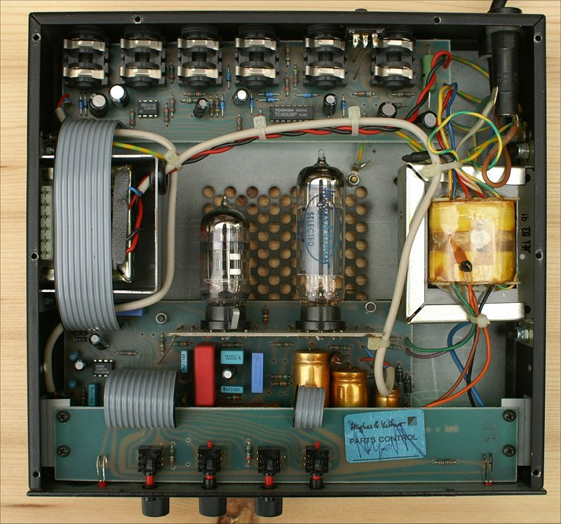

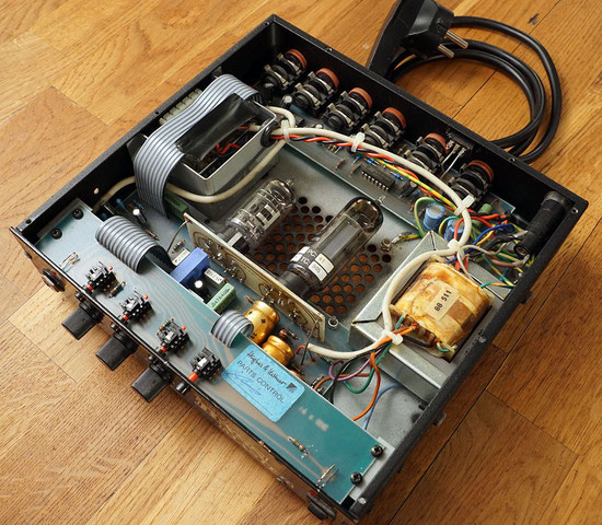

sorry, für bißchen off-topic:
ja, wobei mir persönlich der Sound ohne Endröhre (pre) eigentlich besser gefällt und ich die Endröhre meist nur bei seltenen Zersounds einsetze. Der Ausgangstrafo beschneidet auch etwas die Bässe (was für Zersounds gar net mal so schlecht ist). Ich habe das festgestellt, als ich den Bassmaster eines Mitglieds untersuchte, der an "post" und an der LS-Buchse nix mehr machte bzw. dauernd aussetzte. Am Schluss stellte ich fest, dass es der Ausgnagstrafo war. Der war defekt, hatte irgendwo einen Schluss. In Ermangelung eines Originaltrafos (Fa. Engel, nicht mehr lieferbar) baute ich einen Hammond 1760C (UPGRADE für Champ) ein. Der passte mit etwas Fummlei und leichten mechanischen Anpassarbeiten auch rein. Dessen Übertragungseigenschaften sind denen des Originaltrafos von Engel bei weitem überlegen. Damit bringt der BM unten rum mehr Pfund und wirkt dadurch auch etwas lauter, was dem Sound richtig gut tut.
