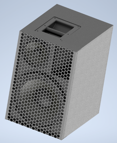

Ich möchte mein neues Projekt ein bisschen präsentieren. Ich werde eine 12/6 Bassbox bauen.
Der Entwurf wurde von meinem Kollegen erstellt. Es gibt zwei B&C Lautsprecher, 12NDL76 und 6NDL38, beide 8ohm und eine passiv Frequenzweiche. 12er ist "ported" und 6er ist "sealed".
Unten ist ein Render des Lautsprechers.

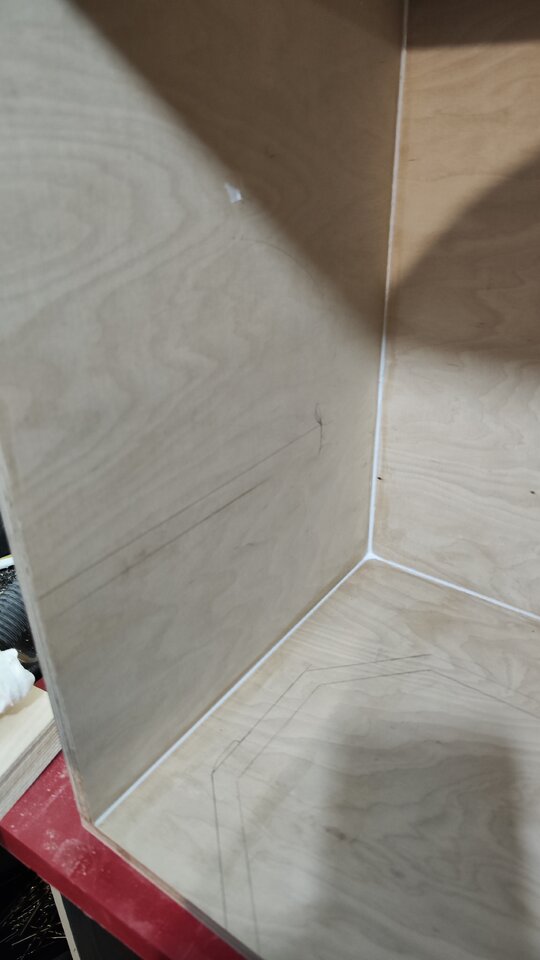

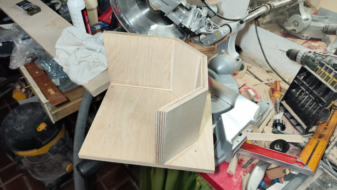

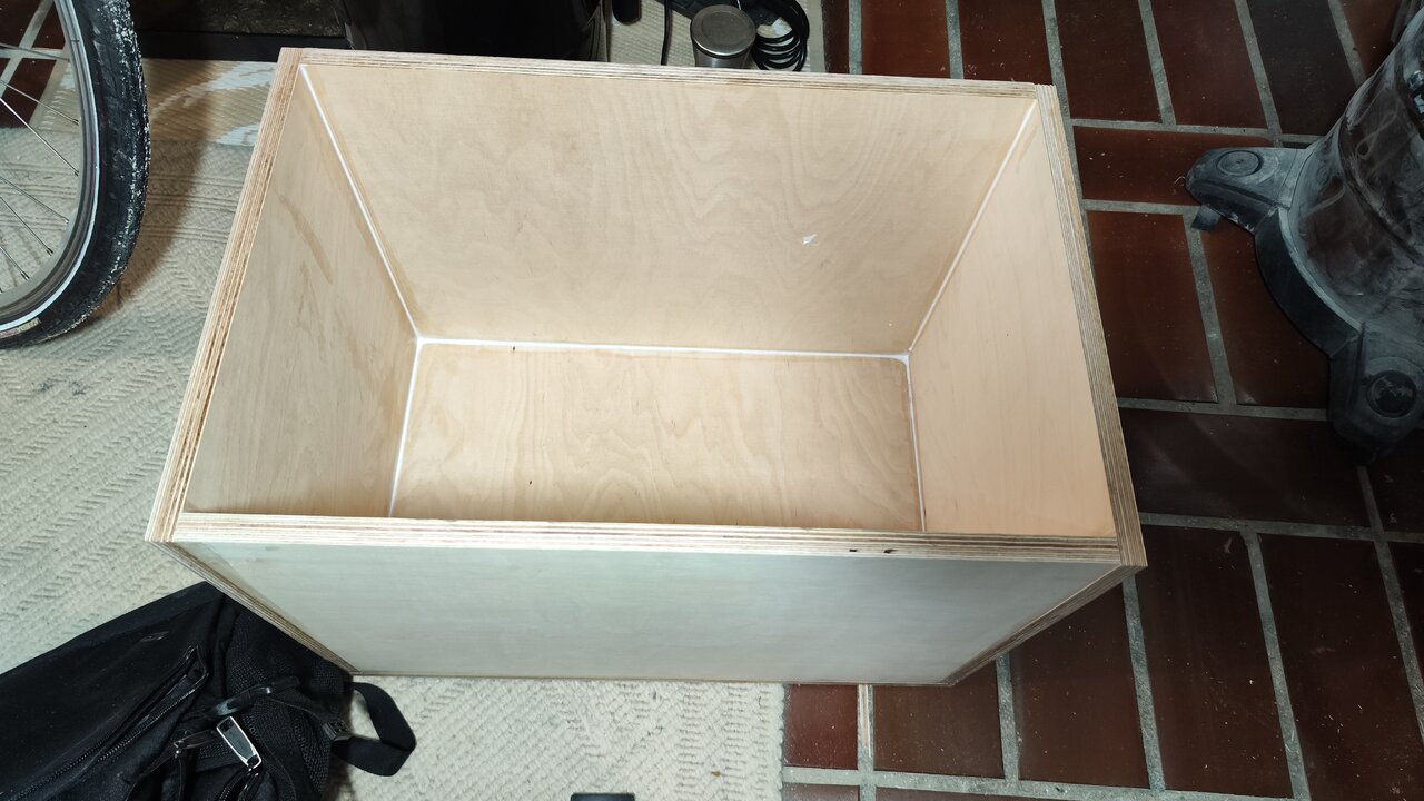

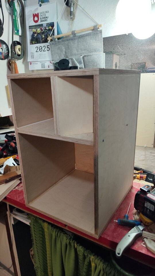

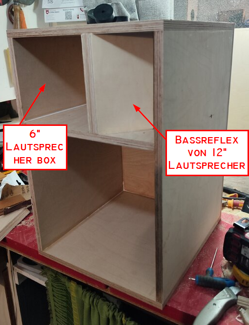

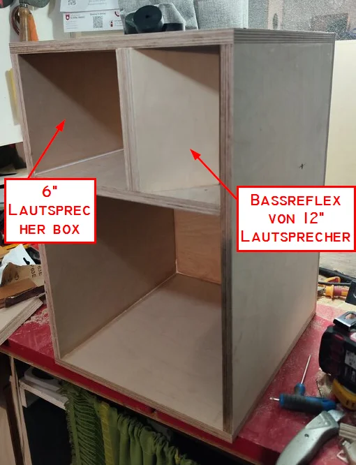

Wozu sind im zweiten Bild die angewinkelten Bretter? Wird das ein Horn o. ä.?
Die abgewinkelten Bretter sind für 6" Lautsprecherbox. Am rechte Seite, die funktioniert als Bassreflex. Ich muss sagen, es war der härteste Job bis jetzt.

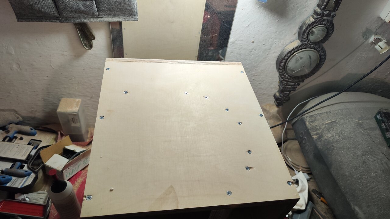

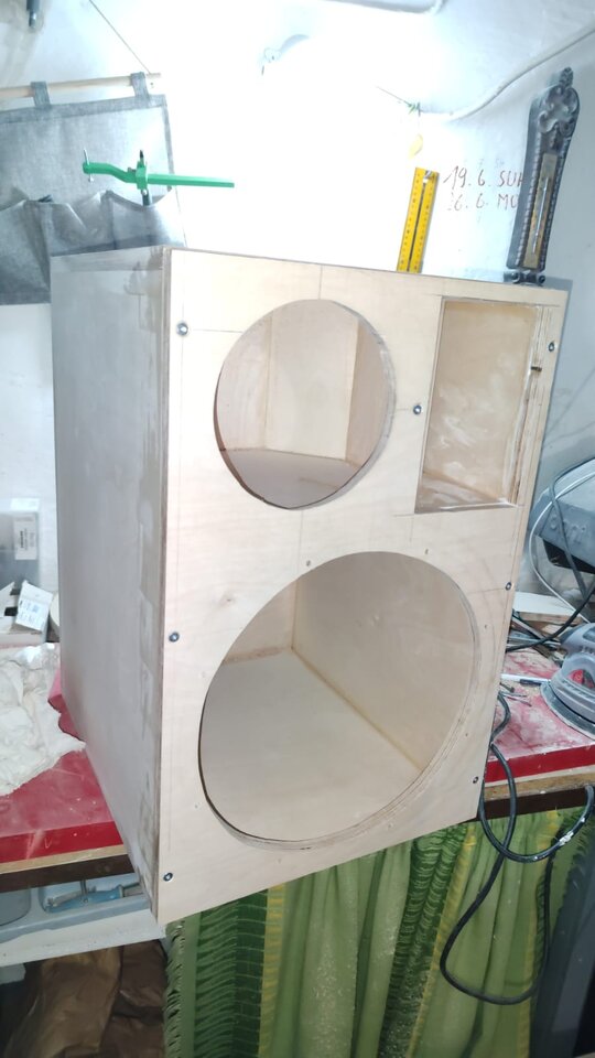

Die Tischlerarbeiten sind abgeschlossen. Löcher sägen mit einer Stichsäge ist eine große Sauerei …

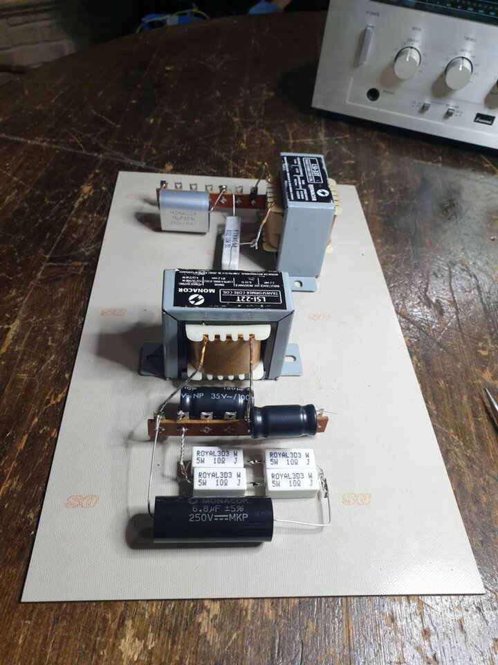

Heute habe ich die Frequenzweiche vorbereitet... Große Induktoren 🙃🙃

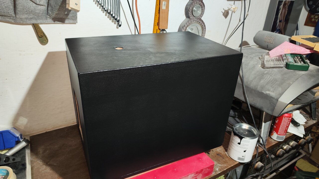

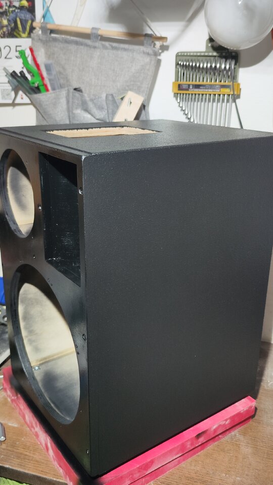

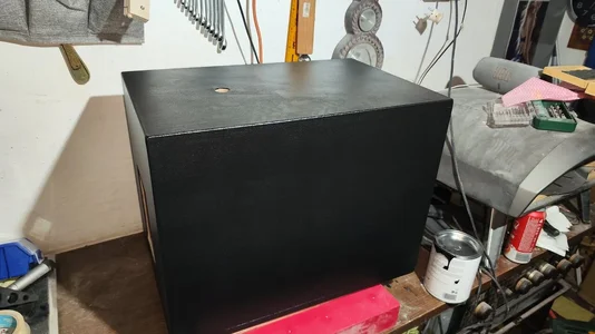

Heute habe ich box zwei mal mit Warnex beschichtet. Morgen noch ein mal und fertig.
Reaktionen: rumblebird2 und bassmeta
Und bist du zufrieden?

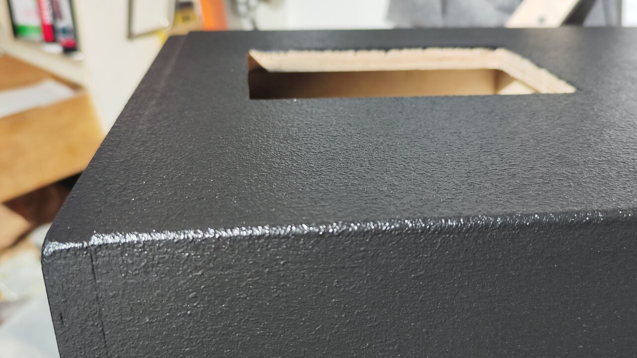

  • #11
Sehr zufrieden mit Beschichtung!!!
