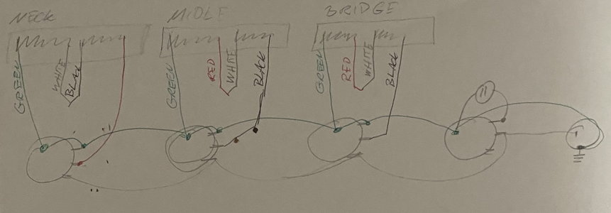

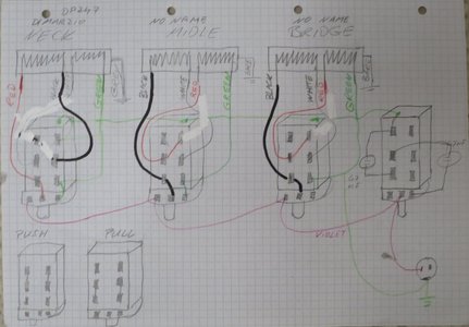

Ich bin wieder am Basteln. Die kompliziertere DIYschema1 hat mehr an Möglichkeiten, den Klang zu verändern. Am Anfang war das noch interessant, jedoch beim Spielen mit der Band habe ich das kaum gebraucht. Dafür hat sie auch mehr an Fehlerquellen. Verbundnen mit meienr bescheidenen Lötkünsten ist das ein Faktor. Dazu hat sich auch die Fehlersuche als langwieriger gezeigt. Alles zusammen eine schlechte Kombination. Mit der Zeit habe ich genug davon. Nun habe ich einfachere DIYschema2 entworfen. Lieber weniger an unnötigen Möglichkeiten, dafür zuverlässiger.
