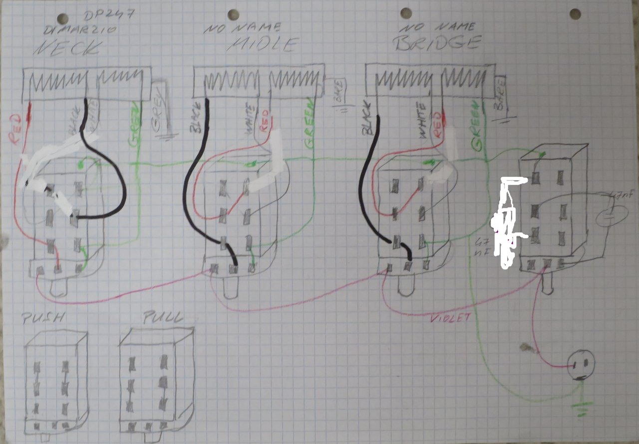

  • #166

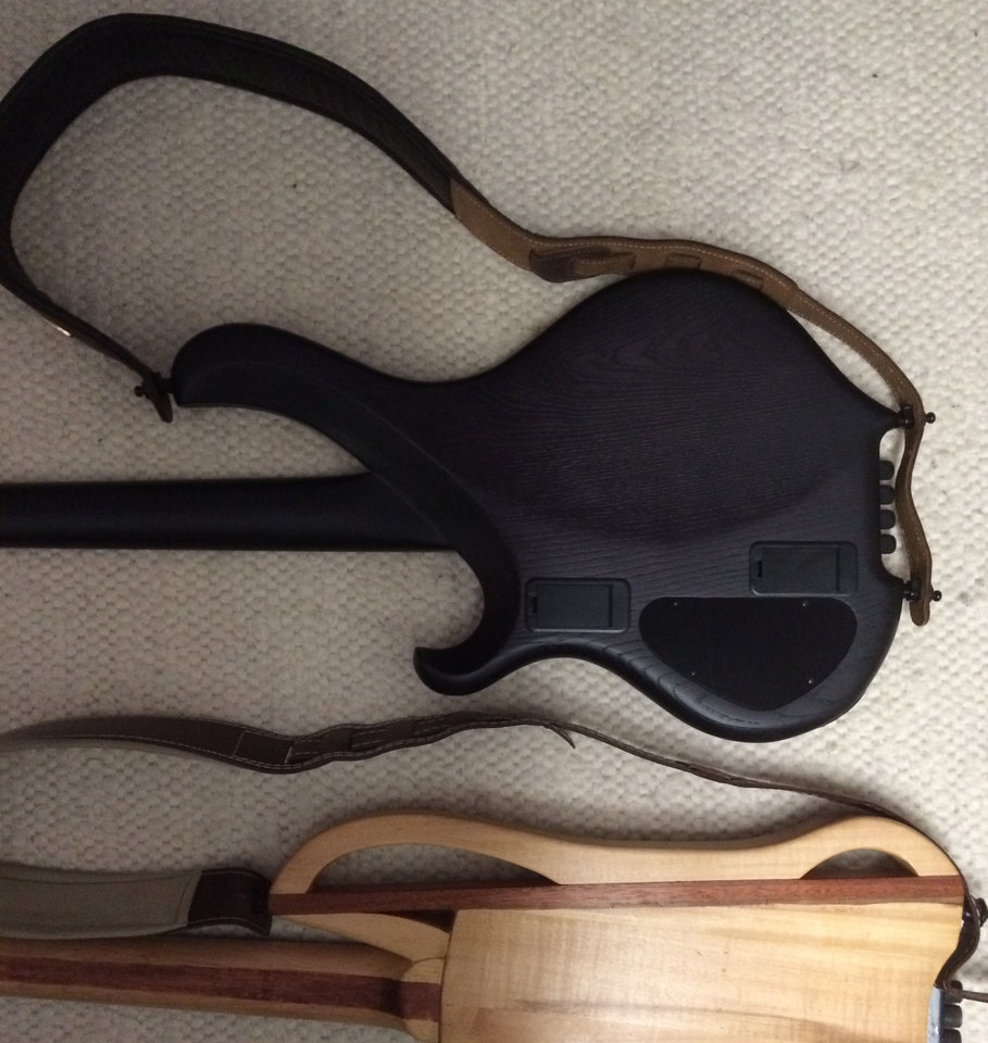

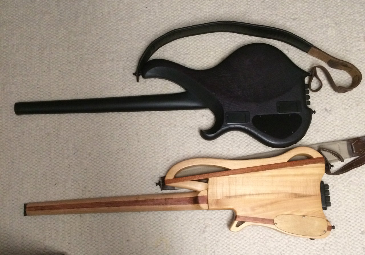

Der zwei Pins am hinteren Ende vom Korpus - Thread hat nicht viel ergeben. Also mache ich einen Selbsttest. An diesen Bässen habe ich schon einiges getestet. Ich habe keine Angst, sie zu verbasteln und dadurch ihre Wiederverkaufswert zu mindern. Sie sind durch das Basteln entstanden und verkaufen will ich sie soweiso nicht.
Kurzes Spielen (unteren Pin genutzt) hat ergeben:
Maruszczyk: kein wesentlicher Unterschied. Ich kann ihn so oder so umhängen und spielen.Unterer Pin ist brauchbar, bringt aber nicht viel.
DIY: Der Pin liegt viel zu tief im Verhältnis zum Schwerpunkt. Das macht ihn extrem kipplig. Unterer Pin ist nicht brauchbar. Sieht er nun dafür mehr nach einem Boutique-Bass?
Also, mit wenig Geld und Arbeit habe ich auch das getestet. Scheinbar gibt es einen Grund, dass so wenige darüber Bescheid wissen?

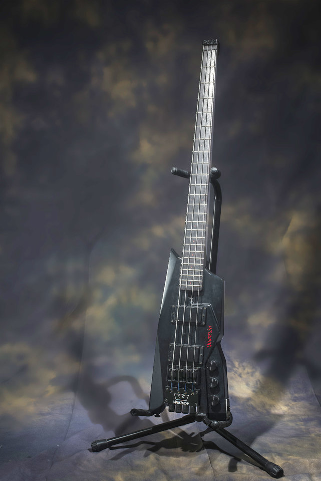

ich hatte mal diesen westone quantum:
der hatte ebenfalls 2 gurtpins am korpusende und einen auf der bodyrückseite am oberen hornstummel.
der bass hatte am gurt die tendenz zum "rollen", wenn er nur an einem der beiden unteren gurtpins montiert war.
so habe ich einen gurt präpariert, damit man ihn bei beiden beiden gurtpins einhängen kann.
dadurch hing der bass viel stabiler.
könnte mir vorstellen, dass die beiden pins beim frog auch so gemeint sind. also: nicht entweder der eine oder der andere, sondern beide pins einhängen....

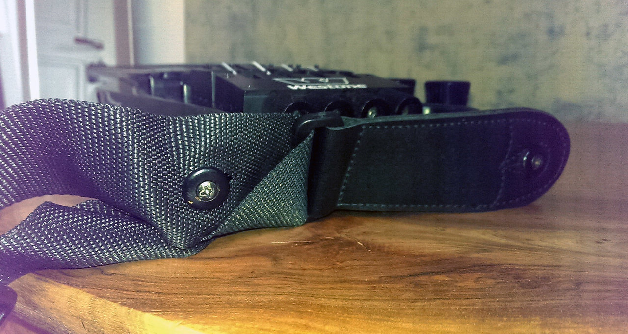

Vielen Dank @hui Du bist ein Genie.
Ich musste gar nichts tun, ausser noch einen Strap Lock montieren. Der Gurt war fabrikmässig schon so "präpariert". Der Abstand zwischen den Löcher passt fast perfekt. Jetzt hängt der Bass gleich wie vorher, aber der Gurt kann sich nicht mehr verdrehen. Das ist eine super Idee.
