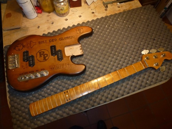

Die Aluminium Pickuprahmen sind nicht original.
die pickups auch nicht.
das ist ein selmer artist bass, gebaut zwischen 62 und 67.
ansonsten sieht der recht normal aus. und serie. die Höfner und submarken sahen allesamt aus wie prototypen. sind aber trotzdem sehr sypathische instrumente.
die lackierung des bodys könnte ebenfalls nicht original sein.

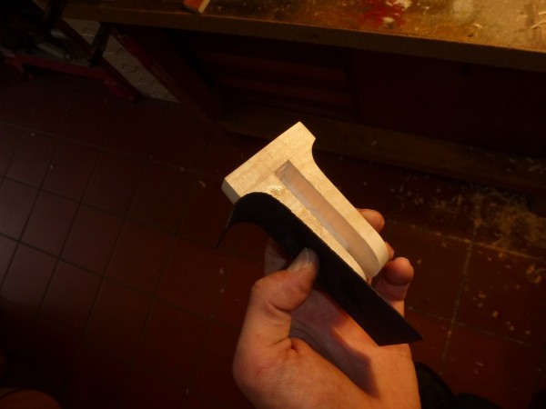

@alice, der Body ist nur gelöt. Ein sehr rustikales Ding.

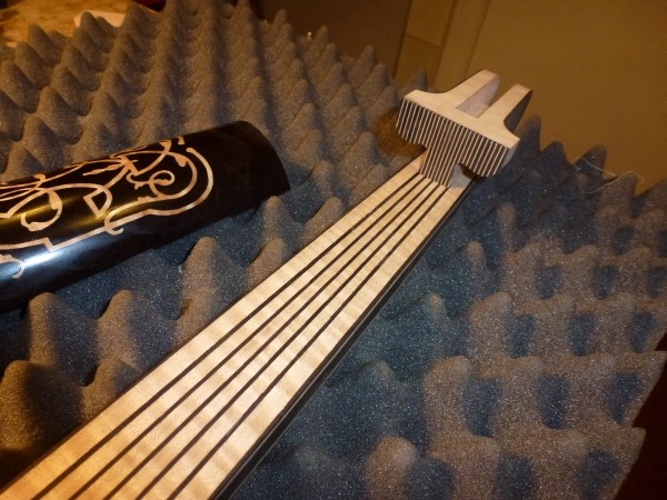

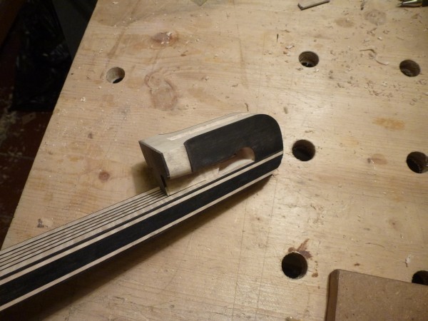

Weiter beim Basslautenhals. Der kleine Basswirbelkasten wird aufgesetzt und furniert.

dann ist das nicht original. also wegen der ölung jetzt, nicht wegen der rustikalität.
ok ist also auch so ein verbasteltes Ding.

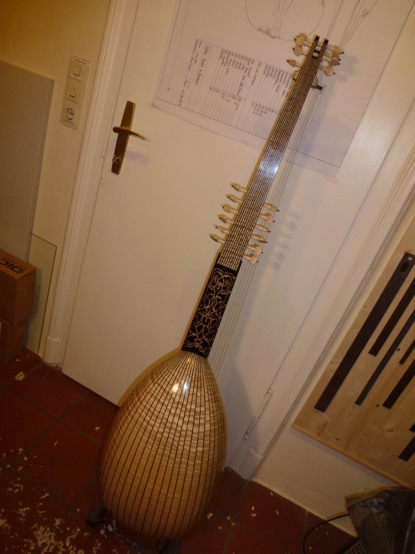

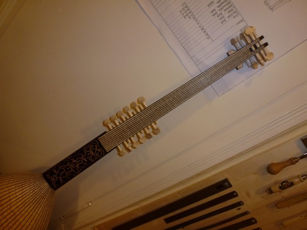

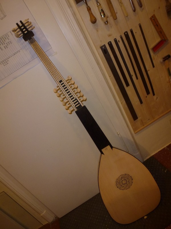

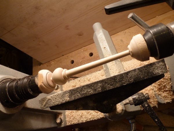

So das Lautenteil nimmt jetzt schon gestalt an. Die Wirbel sind auch schon fertig und eigepasst aber noch nicht abgelängt.
An der Oberfläche ist noch viel zu machen. Sowie auch der Steg noch geschnitzt werden muss ....

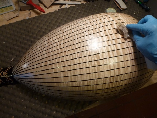

Die erste Ölung, danach kommt eine Schellackpolitur darüber.
Langsam wird die Schüssel auch fertig...

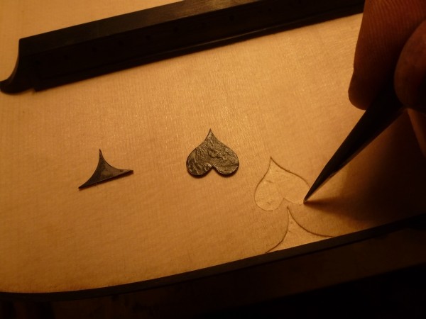

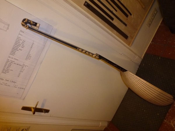

Das Pik muss sein :)
Ebenholz in Fichte

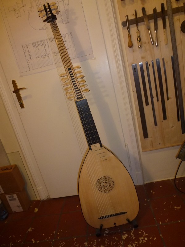

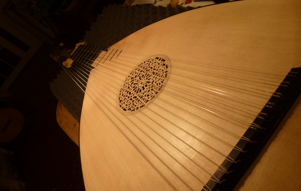

Die Saiten sind heute angekommen und wurden sogleich montiert.
Folgt noch das Setup und dann ist es vollbracht.
Reaktionen: Metalfist, alice d. und schubi

  • #318
Apropos: Was für Saiten hast du da aufgespannt?
Pyramid Spezialanfertigung.
Sind umwickelte dabei. Der Satz besteht aus Nylon und Carbonsaiten.
Historisch korrekt wäre blanker Darm, aber da würde schon eine der 8 Basssaiten rund 100EUR kosten ;)

Lauten klingen nicht warm ;-)
Die neuen Saiten klingen natürlich noch spitz. Die Schüssel muss auch noch eingespielt werden.
In einem Jahr klingt es wieder anders.
