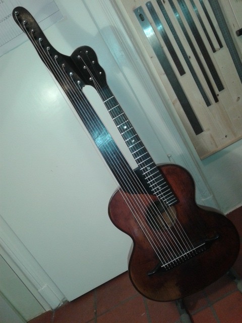

bei dieser Laute hast du einen originalen Darmbezug aus Schafsdarm.

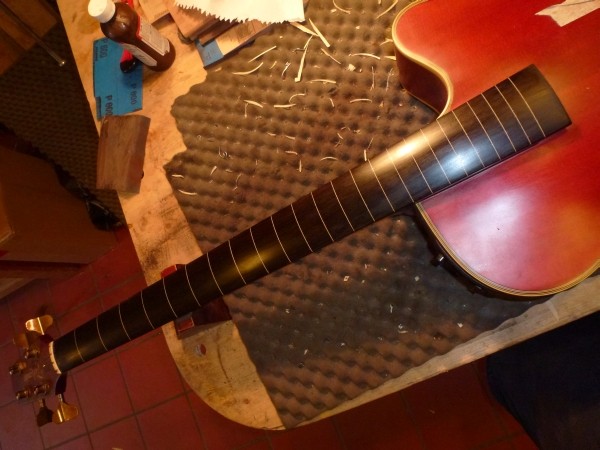

Er hat den Bass zurückbekommen, neubundiert, Griffbrett abgehobelt und gerade gemacht.
Lack macht er selber wieder drauf, da er die passende Farbe im Keller hat.

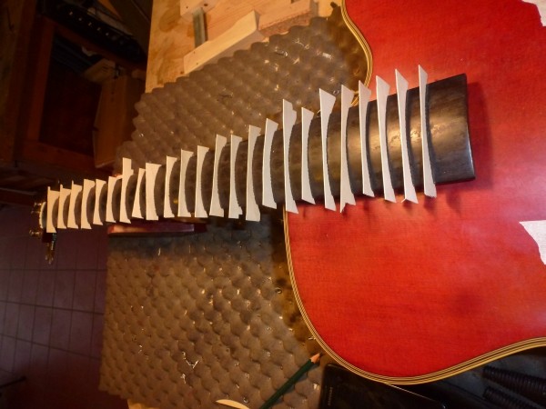

  • #328

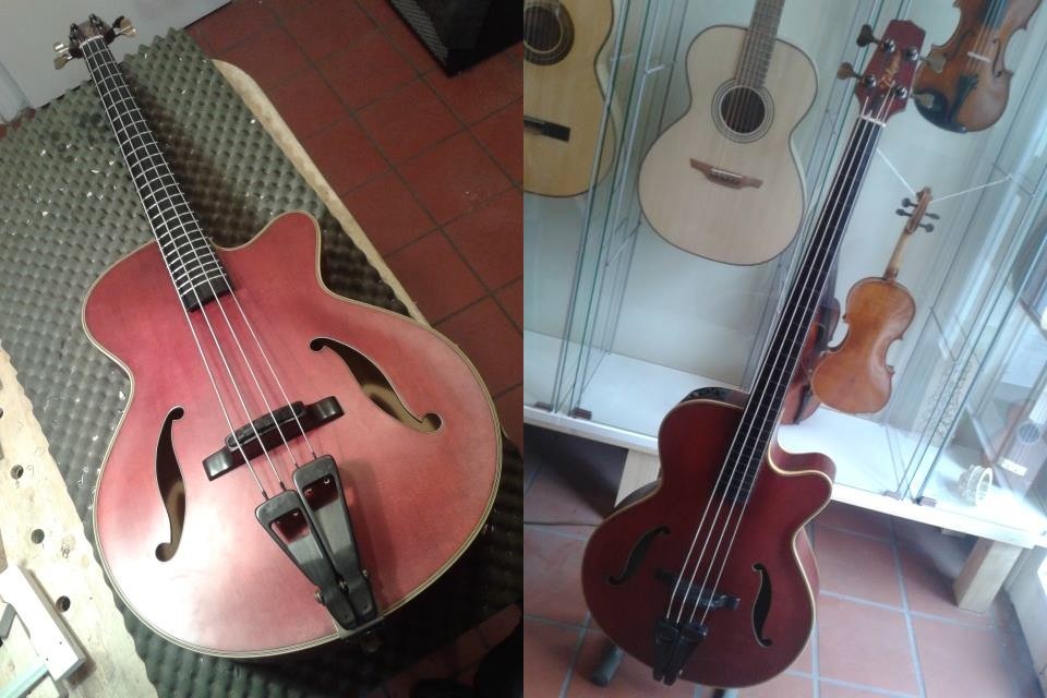

Ein Takaminebass wird entfretted (neudeutsches Wort).
Dort wo die Bünde waren kommt Ahorn ins Griffbrett.
Wer braucht schon Bünde ;)
Das Ahornfurnier geht natürlich nicht gerade durch sondern folgt der Wölbung des Bundschlitzes.

Danke nochmal an dieser Stelle an den genialen Daniel, der meinen "Praise-the-Lord-Bass" (Zitat) wieder zum Klingen gebracht hat!
Die Neubundierung und die übrigen Korrekturen sind echt gelungen! Was lernen wir daraus? Mandolinenbünde sehen zwar spitzenmäßig aus, taugen aber nicht wirklich für unsere dicken Saiten (vor allem, wenn der One-Piece-Maple-Hals nicht eben ist ...)
Jetzt können wir wieder Mauern zum Einstürzen bringen! Danke, mein Held!
Und noch was am Rande: mit der TruOil Geschichte und der richtigen Beize war es echt easy, den Farbton wieder anzupassen (Headstock und Fuss wurden von Daniel nicht abgeschliffen).

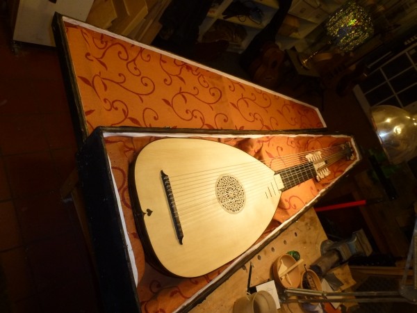

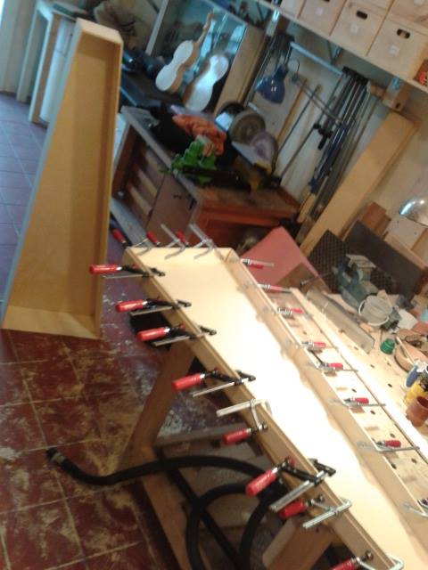

  • #333
eine passende Verpackung für das zerbrechliche Instrument muss sein.
Da kann man auch Muttis Vorhänge gut verarbeiten [¦)]
Damit die Kiste nicht zu schwer wird besteht sie aus 8mm Pappelsperrholz.
Genagelt und geleimt und innen mit Schaumstoff und Styropor gepolstert.
Reaktionen: alice d., schubi und beate
  • #334
Stilecht.
Das Sperrholz meines ältesten Geigenkoffers war übrigens dünner - aber wegen der gebogenen Zargen sicherlich stabiler.

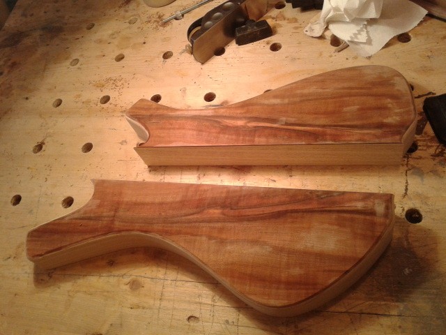

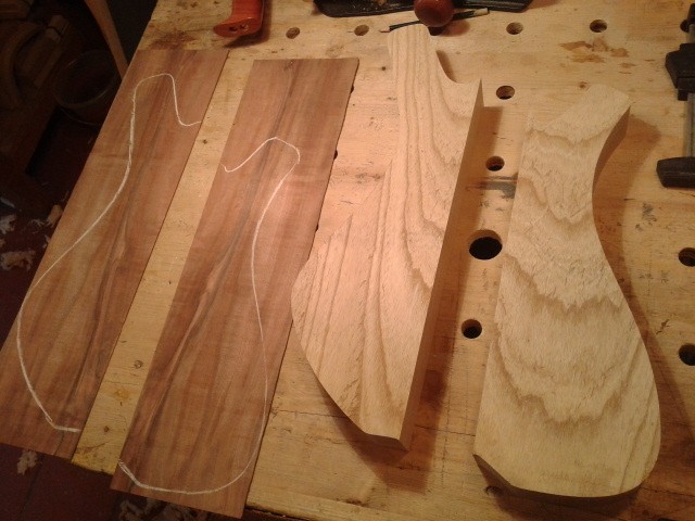

Zwei neue Projekte und ganz bassige noch dazu.
Zum einen ein 4 saiter e-Bass (Ausführung "Helium") und zum anderen wieder eine 6 saitige Bassgambe.
Also der e-Bass hat eine 34,5 Zoll Mensur und diesmal auch gerade Bünde. Er soll auch schön leicht sein. (Daher auch der Name Helium)
Material: Hals Riegelahorn duch den Korpus durchgehend. Der Hals ist 3 lagig und wird durch Amaranthfurnier
getrennt.
Korpus: Sumpfesche mit indischem Apfel (Big Tineo) als Aufleimer.
Riegelahorngiffbrett - zwischen Hals und Griffbrett kommt ein Amaranthfurnier.
Alles andere ist noch ziemlich offen.
Die Bassgambe: Englische Bauart 710mm Mensur... Riegelahorhnzargen und Boden, Bergahornhals, Fichtendecke mehrteilig..
Viola da Gamba
und weiter gehts...
lg
d

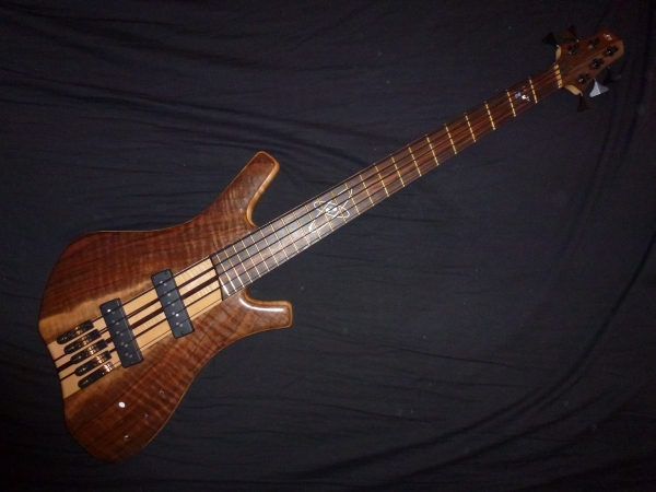

Die Form entwickle auch manchmal mit den Bassisten zusammen. Da entstehen auch immer interessante Linien.
Alles eine Geschmackssache, und umgehängt siehts dann meist auch nochmal anders aus.
wie hier der Invader 5:

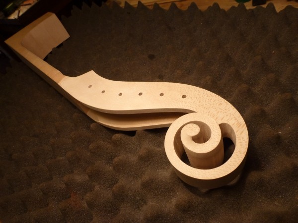

  • #339

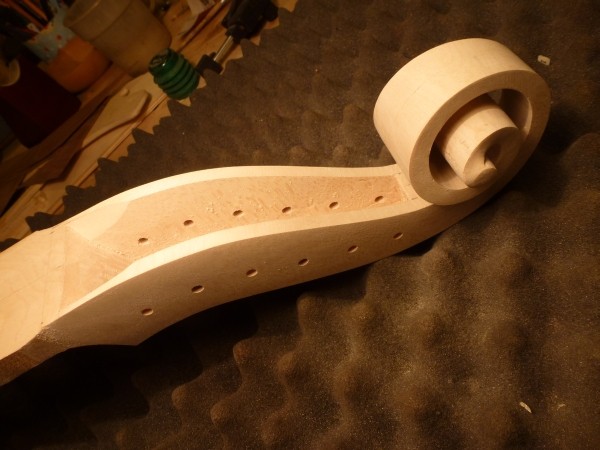

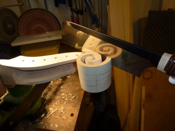

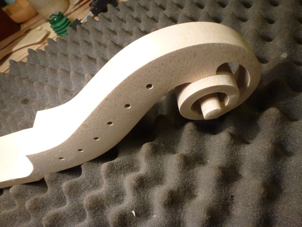

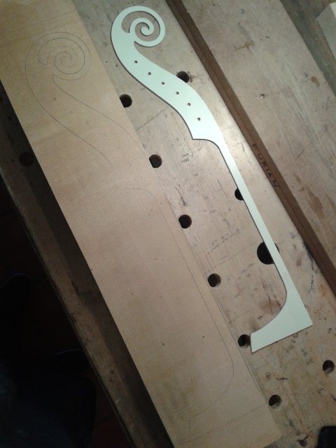

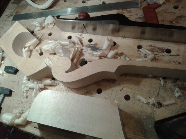

heute war Schneckenstechtag, noch nicht fertig aber
sie wird ...
Reaktionen: alice d., dereinevogelda, schafhalter und eine weitere Person
  • #340

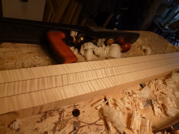

100% Handarbeit:
Riegelahornhals mit Amaranthstreifen dazwischen.
Am Ende des Tages schaut das dann so aus ;)
Reaktionen: alice d. und Talentfrei
