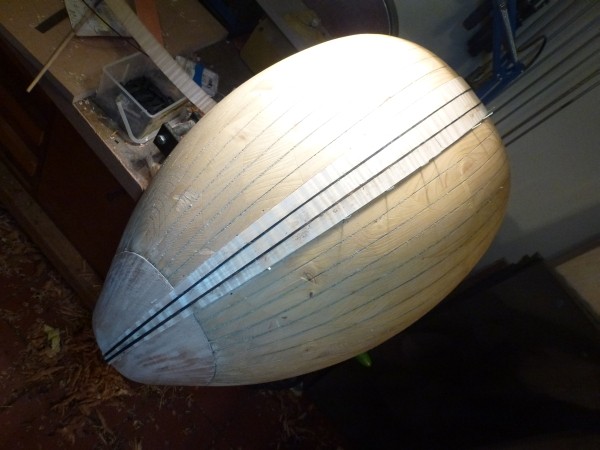

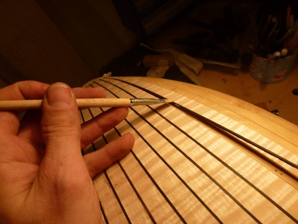

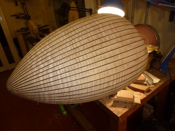

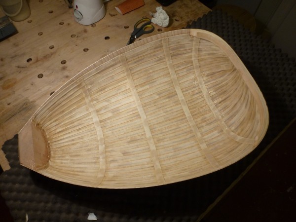

Span für Span fügt sich zur Schale. Ein paar fehlen noch.
Die Späne sind aus Ahorn und Ebenholz. Jeder Span muss heiß gebogen und angepasst werden. Durch die nicht rotationssymmetrische Form ist jeder Span anders.
Wichtig ist dabei, dass zwischen den Spänen keine Lücke entsteht denn sonst hält der Leim nicht. Was noch schwieriger ist, dass jeder Span zum anderen gleich breit wird. Da beißt man sich schon die Zähne aus ;)
Aber in erster Linie muss es halten.
Reaktionen: schubi, Gast17510, beate und 2 andere

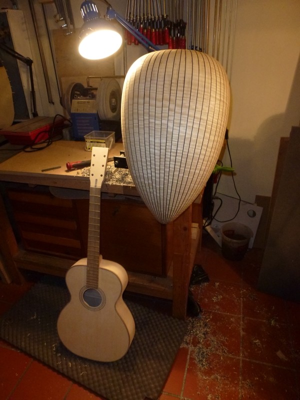

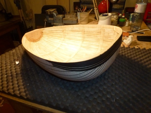

Hier mal eine Größenvergleich. Das Boot wird recht groß.

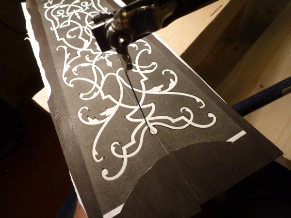

Der Hals sitzt nicht gerade an der Muschel sondern leicht schräg. Das hat den Sinn, dass der Steg mittig auf der Decke bleibt. Seitlich laufen ja auch noch die
Basssaiten vorbei.

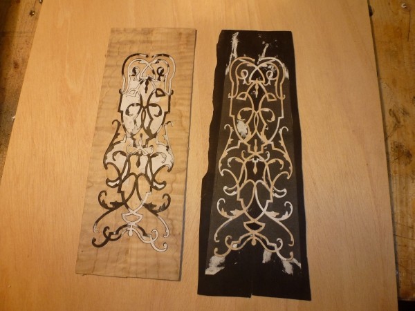

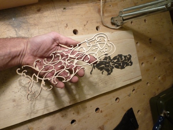

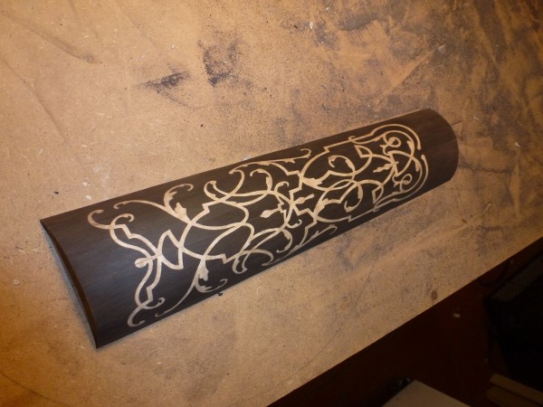

Der Hals besteht aus Fichte und wird mit einem 1,5mm Furnier furniert. Zwei Schichten Furnier werden mit Trennpapier zusammengeleimt und
ausgesägt. Das "Abfallstück" kann dann wo anders verbaut werden.
Das Innere der Muschel wird mit Textil und Leim verstärkt.
Halsfurniere mit Resten des Trennpapiers. Man erhält immer das Negativ dazu und kann auch mal verwendet werden.

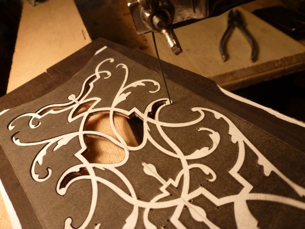

Ist es wirklich so wie es aussieht? Vorbohren, Sägeblatt einspannen, sägen, Sägeblatt ausspannen - rinse and repeat???
  • #271
ja es geht nur mit feinem Metallsägeblatt. Je feiner das Blatt desto besser.
Das Ausgesägte kann man dann noch mit Schlüsselfeilen etwas runder machen.
Das Furnier mit Intarsie wird dann mit Krepppapier fixiert und heiß gebogen. Es ist ja das Furnier am Halsrücken.
Beim Aufleimen auf den Hals muss man dann eine Gegenform machen, denn das Furnier- wenn es einmal mit Leim bestrichen wurde wölbt sich in allen Richtungen.
