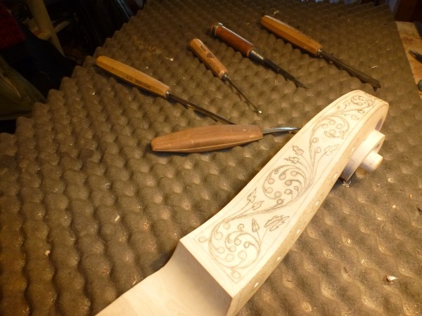

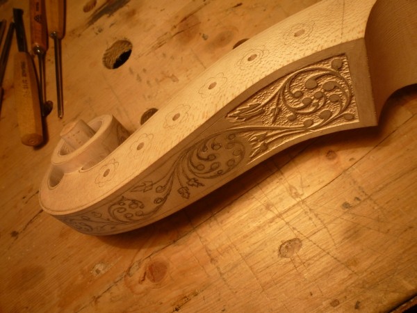

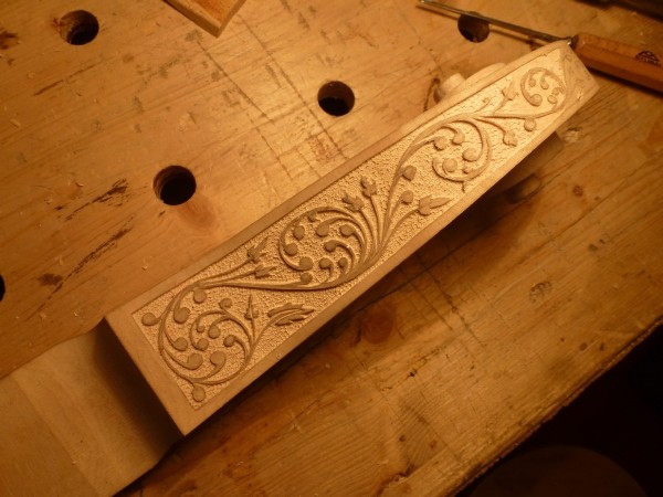

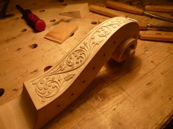

Weiter gings heute mit der Bassgambe. Am Kopf kommen noch ein paar Verzierungen. Ein paar Blümchen weils ja auch zum Frühling passt ;)

Krass.
Du scheinst Dich ja immer mehr zu einem Spezialisten für historische Instrumente zu entwickeln?

Eine Bassgambe sollte immer im Haus sein :)

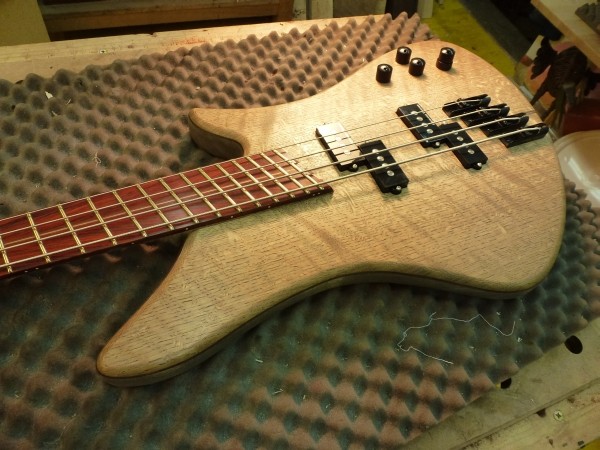

Hallo eine Frage, habt ihr in Deutschland schon den neuen Bassprofessor im Kiosk?
Laut Homepage müsste er aufliegen. In Österreich kommt er erst am 10. April.
In der Zeitschrift müsste dieser Bass getestet worden sein:
Edit: Hab soeben auf der Bassprofessors Gesichtsbuchseite gelesen, dass das Magazin generell erst verspätet am 10. April rauskommt. ok

Oh, ich glaube den hatte ich schon kurz in der Hand. Der gefiel mir sehr gut!
  • #378
Nein, in deiner Werkstatt :D War ein Kurzbesuch im November. Wenn es den Bass da schon gab. Meine zumindest, dass der da schon in deiner Vitrine hing.
  • #379
Ah stimmt du warst das :D
Ja da hing er noch im Schrank

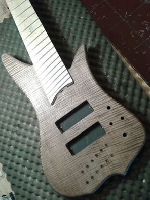

Invader6 Bass mit Austauschsattel für ein low F# Tuning.
Diese woche noch spielbereit und dann zum Verkauf:
Go low ;)
36 zu 34 Zoll Mensur....
