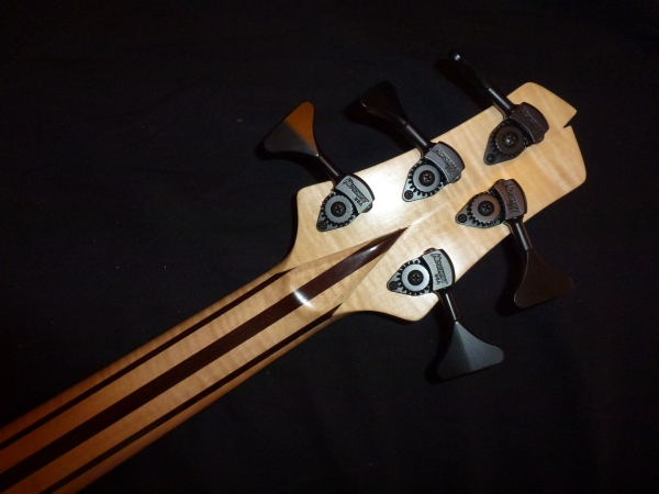

Die Kopfplattenverbindung ist überhaupt ein absoluter Hammer:

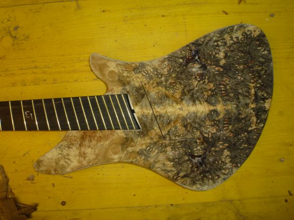

Ja der Helium ist möglichst leicht gebaut, so hat der 5 Saiter um die 3,5kg.

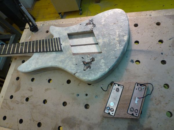

Die Pu's des folgenden Basses hier sind im Gehäuse verschwunden. Das darüberliegende Furnier ist sehr dünn, damit der
Abstand zu den Saiten nicht zu groß wird.
Gewässert mit fast unsichtbarem Deckel
Als nächstes kommt dann die Rückseite drann...
Reaktionen: Kermit der Bass, Dad, TriggerSneaker und 2 andere
  • #28
hui, schicke formen. lackierst du eigentlich auch bzw. lässt lackieren?
  • #29
Schellack Lackierungen ist kein Problem, PU auch nicht.
Nur benötige ich für die Spritzlackierungen noch einen geeigneten Raum. Für die behördliche Genehmigung muss der vorschriftsmäßig ausgestattet sein. Das ist natürlich sehr teuer. Das ist eh gut so denn diese Spritzerei mit den Chemikalien ist nicht gerade gesund.
Bei dem Bass werden jetzt die Poren gefüllt...

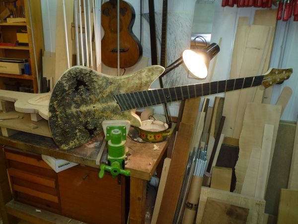

Hast du Buckeye schon mal mit Schellack behandelt? Das Holz ist doch extrem weich und Schellack ist nicht gerade hart. Oder grundierst du vorher?

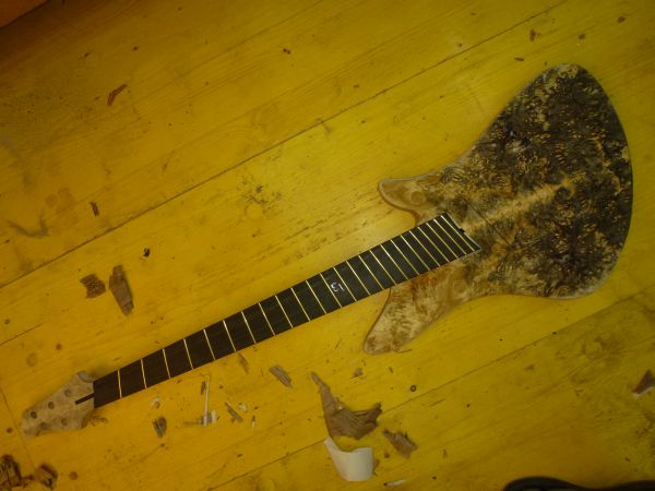

Hmmm... nur mal ein Gedanke: wäre es so nicht auch möglich, ein Griffbrett tatsächlich bis zur Bridge zu führen? Indem man die Pickups darunter legt?
... übrigens nicht um so hoch oben spielen zu können, das braucht kein Mensch... aber ich bin davon überzeugt, dass das lange Griffbrett meiner Diva (endet effektiv am PU) entscheidend zum grandiosen Sustain beiträgt...
  • #38
Behandle das Holz mit Epoxy, es hat auch viele Löcher die damit gefüllt werden. Habe zuvor schon eine 8 Saiter e-gitarre mit dem selben Holz gemacht.
Es funktioniert. Das ganze wird aber nicht so hart wie mit den synthetischen Lacken.
  • #39
Das Griffbrett wäre zu schmal um die PU's darin zu integrieren. Da müsste man eigene Wickeln, dann wäre es möglich, ja.
