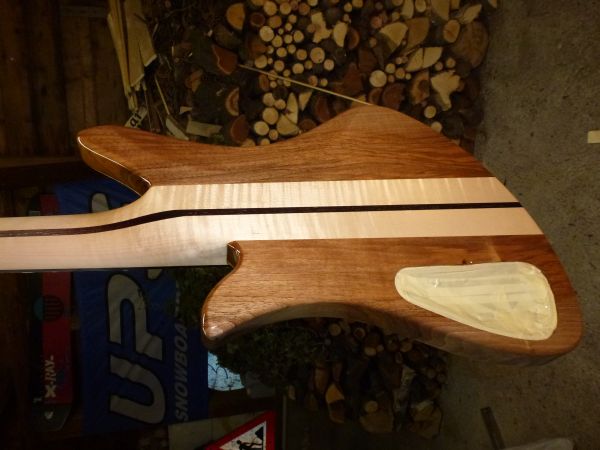

  • #50

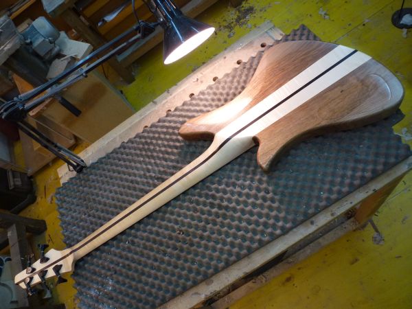

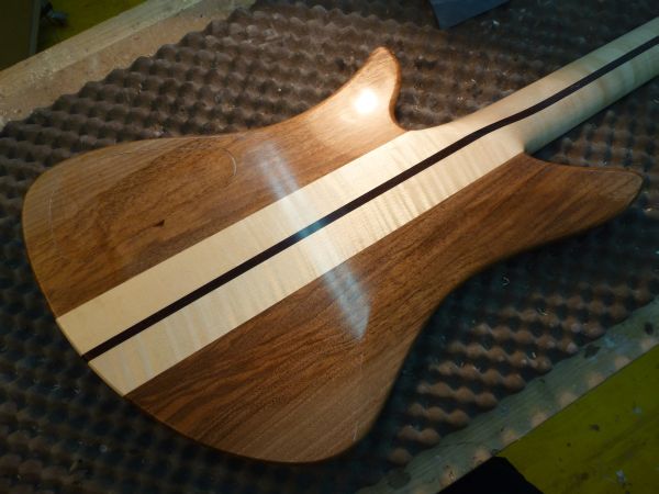

nach dem Schleifen kam das Jauchen ähm Lackieren
Grundierung. Zwei Komponenten 2:1 Lack und Härter PU
Reaktionen: alice d. und schubi

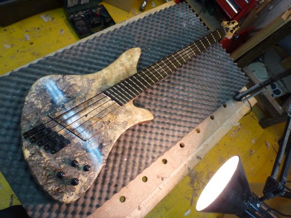

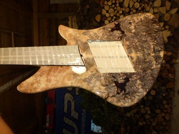

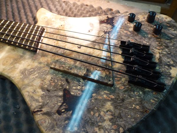

  • #53
Setup noch, dann ist der bunte fertig.
Diese Holz ist ein graus zu lackieren, bäh!
Reaktionen: Ray Mahogany, Dad, Atlas und eine weitere Person

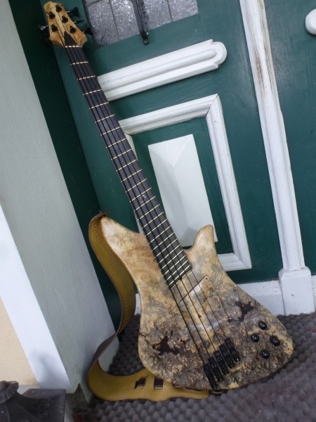

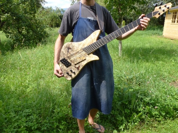

  • #56
beeindruckende bauzeit? beeindruckendes resultat!
  • #57

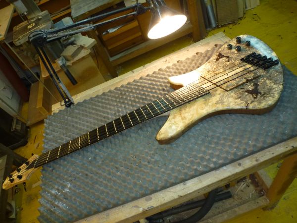

23.7 - 5.8 ? Beeindruckende Bauzeit.
Wenn man den ganzen Tag zeit hat geht ganz schön was weiter.
Das grobe Setup ist gemacht. Der Bass muss jetzt ein paar Tage reifen dann kommt das feine Setup.
Unplugged im Garten geht schon mal :-) und sagt jetzt nichts zu meinen Werkstatt Sicherheitsschuhen Klasse 0
Reaktionen: Dad, Bass@JMB und schubi
