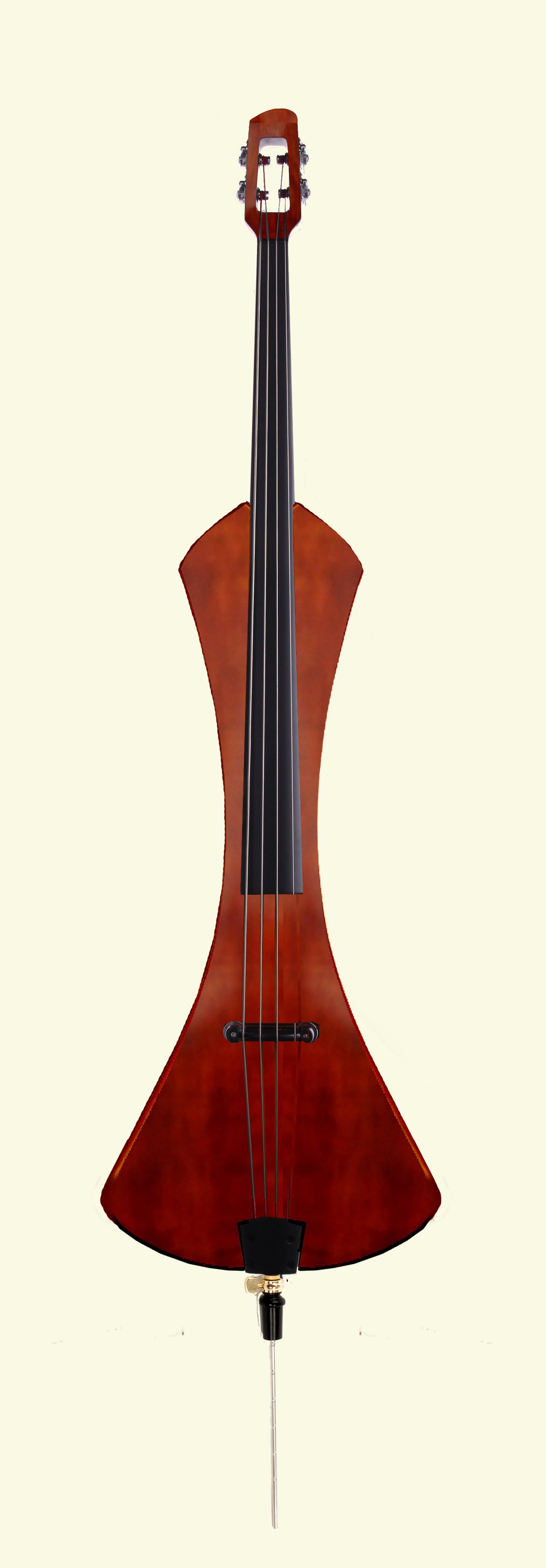

Vielen Dank für Eure rege Diskussion. Ich "oute" mich mal als späterer Besitzer des Upright.
Ich wollte ihn eigentlich als Zwischenstation zum Kontrabass. Aber, nachdem ich mich viel eingelesen und viele Erfahrungsberichte angehört habe, tendiere ich nun doch dazu, ihn als eigenständiges Instrument zu sehen. Das bedeutet für mich, dass er nicht sklavisch am Kontrabass hängen muss. Ich bin auch sehr sicher, dass ich ihn hauptsätzlich zupfen werde. Eventuell kommt mal ein Kontrabass hinzu. Insofern kann man da freier denken.
Hm, wie sähe denn ein Doppelständer aus? Oder doch die Version mit einem Dreibein. Ich bin echt unentschlossen.

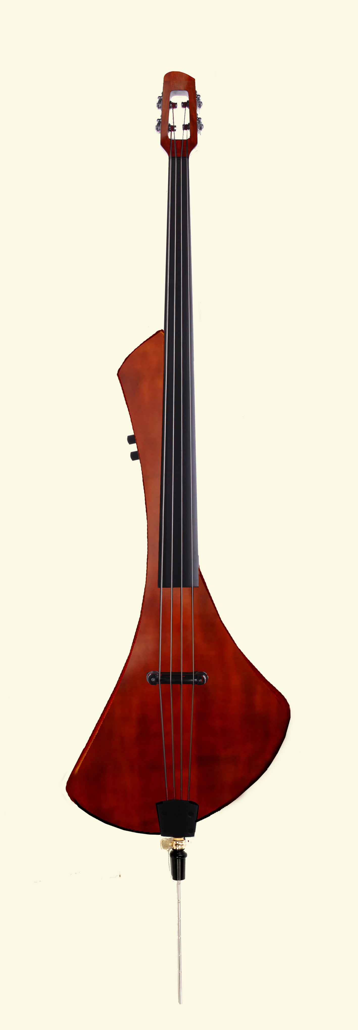

Müssen EUBs immer asymmetrisch sein?
Mir gefällt die Linienführung auf der linken Seite (in der Draufsicht, also die eigentlich rechte Seite des Basses) super gut, könnte mir aber vorstellen, dass das besser aussähe, wenn die andere Seite genauso wäre..
Da ich ja den Bass in den Grundzügen entworfen habe, habe ich mir auch diese Frage gestellt. Hier mal ein Entwurf dazu.
@Daniel: Ich habe bei dem die Kopfplatte noch mal gedreht. Ich glaube fast, dass es besser aussehen würde, wenn die Wölbung nach rechts zeigt, da dies den Schwung der Oberbugs aufgreift. was meinst Du?
Es ist dann aber doch der geworden, der die Vorlage für Daniels CAD-Skizze (siehe oben) ist:
Reaktionen: Talentfrei
  • #592
ich würde die rechte seite nicht so machen, eher steiler...etwas unter den potiköpfen ansetzen und dann runter gehen...sieht für mich so nicht stimmig aus

  • #595
Das ist es eh nicht geworden, das war der allererste Entwurf

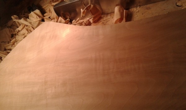

Heute ging es mit dem EUB weiter.
Zuerst den Korpus auf dicke gebracht, dann wurde die Kontur gefäst. Danach die Halstasche. Die Leimfläche ist recht groß, es soll ja auch was halten.
Danach kam die 1Meter Wölbung auf die Vorderseite gehobelt.
Der Korpus ist schon viel leichter geworden, trotzdem wird er als nächstes ausgehöhlt und auch die Leitungsgänge für das E-Fach vorbereitet.
Potis sollen seitlich in der Zarge Stecken. Montage von hinten, Verschluss mit einem Deckel. Die Piezoleitungen gehen vom Steg durch die Decke und auch das Kabel des Halstonabnehmers geht dann unter dem Griffbrett zum Halsfuß nach unten durch die Decke ins E-Fach.
Die Vorderseite bekommt dann noch eine bookmatched Riegelahorndecke. Die muss ich mir aber erst beim Tischler aufschneiden lassen da es sehr groß ist....

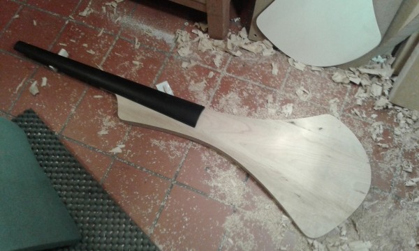

Die Kopfplatte wurde gespiegelt und etwas verlängert.
Birnenholz:
Vorderseite mit Wölbung 1m
Griffbrettrohling mal draufgelegt:
Andere Kopfplatte: Muss hier aber dazusagen, dass diese in die Ansichtsebene gedreht ist
Der Fensterkopf hat einen Winkel nach hinten.
