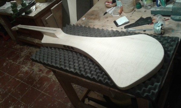

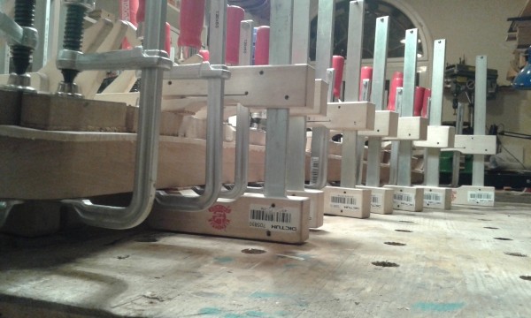

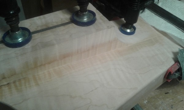

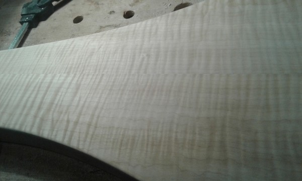

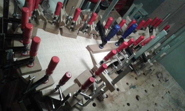

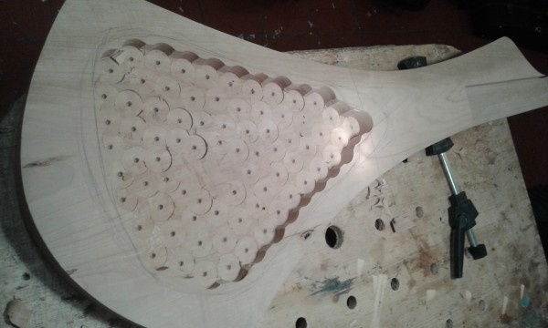

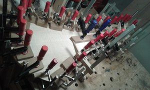

Heute kam der Riegelahorn über den Korpus gebogen und geleimt.
Deckenstärke 5mm, Radius 1 Meter. Das macht der Ahorn locker mit.
gefügte Decke
ausgehöhlter Korpus in Arbeit
aufleimen der Decke
Reaktionen: Majbass, Talentfrei, claudio und 2 andere

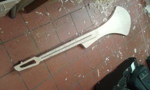

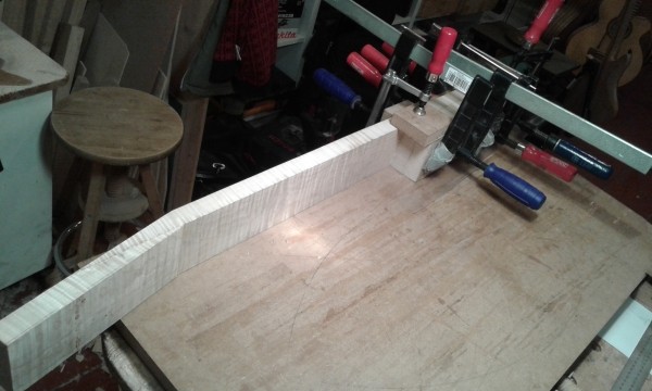

heute war der Hals drann. Die ersten Schritte.
Flächen hobeln, Wirbelkasten schäften auf 10 Grad, Halsfuß anleimen bzw. aufdoppeln.
Der Halsfuß wird noch abgeschrägt denn der Hals soll ja einen Winkel nach hinten bekommen...
Die Jahresringe sind beim Hals liegend.
Der Korpus ist auch mal geschliffen. Der Feinschliff folgt aber erst.
Halsfuß leimen
Reaktionen: claudio, Talentfrei und Majbass

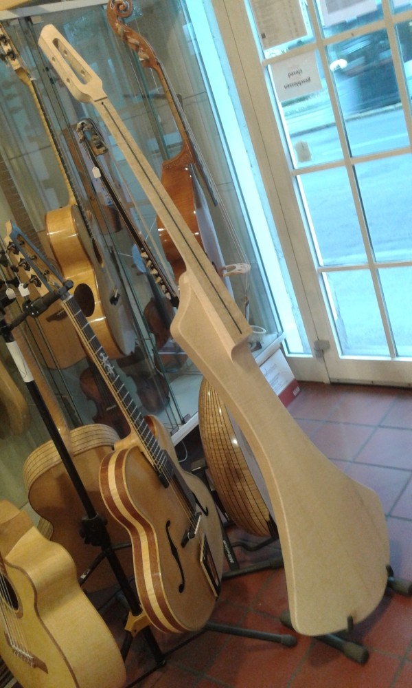

  • #609

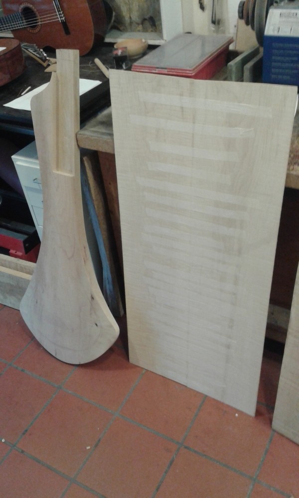

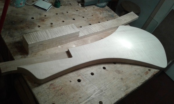

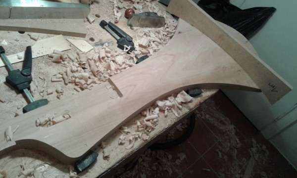

Heute ging es mit dem EUB weiter.
Zuerst den Korpus auf dicke gebracht, dann wurde die Kontur gefäst. Danach die Halstasche. Die Leimfläche ist recht groß, es soll ja auch was halten.

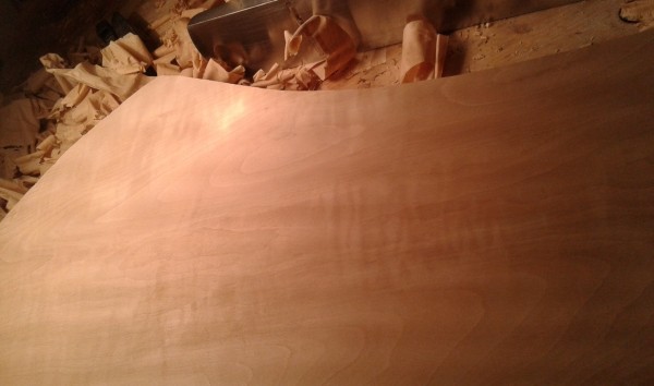

Danach kam die 1Meter Wölbung auf die Vorderseite gehobelt.
Der Korpus ist schon viel leichter geworden, trotzdem wird er als nächstes ausgehöhlt und auch die Leitungsgänge für das E-Fach vorbereitet.
Potis sollen seitlich in der Zarge Stecken. Montage von hinten, Verschluss mit einem Deckel. Die Piezoleitungen gehen vom Steg durch die Decke und auch das Kabel des Halstonabnehmers geht dann unter dem Griffbrett zum Halsfuß nach unten durch die Decke ins E-Fach.
Die Vorderseite bekommt dann noch eine bookmatched Riegelahorndecke. Die muss ich mir aber erst beim Tischler aufschneiden lassen da es sehr groß ist....

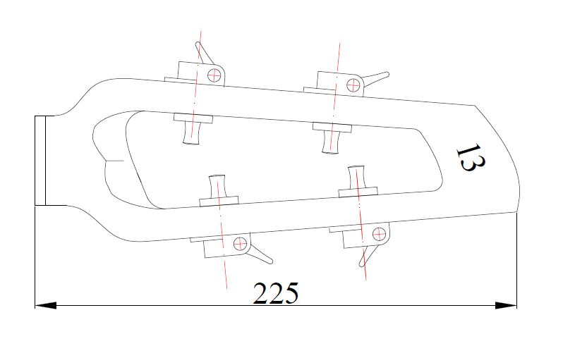

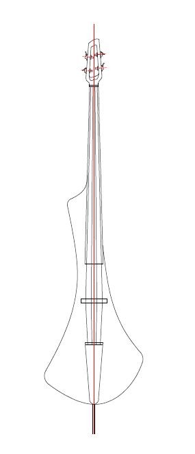

Die Kopfplatte wurde gespiegelt und etwas verlängert.
Birnenholz:
Vorderseite mit Wölbung 1m
Griffbrettrohling mal draufgelegt:
Andere Kopfplatte: Muss hier aber dazusagen, dass diese in die Ansichtsebene gedreht ist
Der Fensterkopf hat einen Winkel nach hinten.
geniale kurvenführung

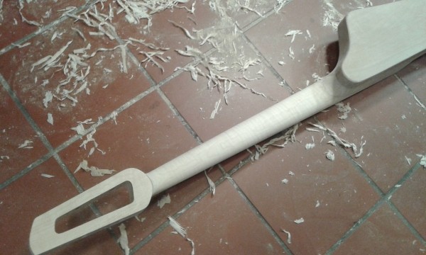

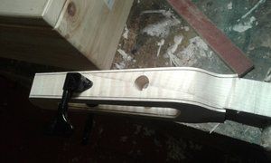

  • #612

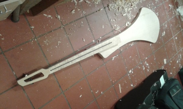

Der Prozess geht weiter.
Wirbelksten ist vorne und hinten furniert mit Wengè und Ahorn und auch schon mal ausgefäst. Feinschliff folgt.
Der Hals hat auch einen Carbonstab bekommen. Sicher ist sicher. Und man kann ihn dann auch etwas dünner machen.
Die Halstaschenpassung ist noch nicht so weit. Hab den Hals nur mal auf den Korpus gelegt. Der Bass ist fast so groß wie ich ;)
Reaktionen: flosch, Ray Mahogany, Torillo-basses und 3 andere

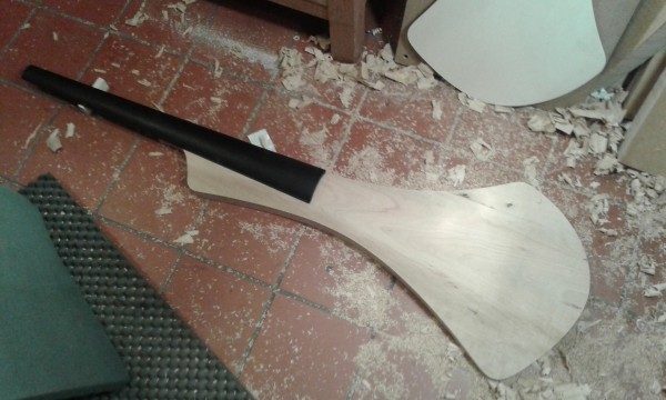

  • #613

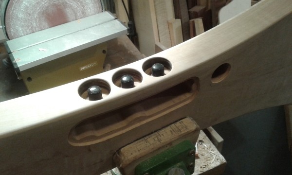

Der Hals ist im Korpus geleimt und auch schon rund. Die feine Ausarbeitung folgt noch.
E-Fach und das Buchsenloch hinten sind gefäst bzw. gebohrt. Die Potikönpfe seitlich sind auch versenkt.
Hals einleimen.
Reaktionen: Majbass, claudio, schubi und eine weitere Person

Schickes Monster. Baust Du eigentlich direkt im Laden?
  • #616
Schaun die Leute wenigstens von außen zu?
Reaktionen: Talentfrei
  • #617
Oh, ist der Kontrabass im Hintergrund bundiert?
  • #618
hey, genau, dreizehn könnte man einen kontrabass bundieren?
würde es gehen?
  • #619
Klar geht das, früher hat man einfach Saiten als Bund-Material verwendet, aber normale Bünde aufzuziehen wäre wohl auch nicht so das Problem.
