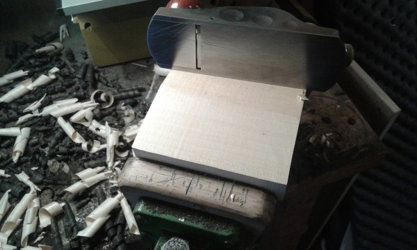

  • #622
Schaun die Leute wenigstens von außen zu?
Ja die gibt's. Komme mir manchmal vor wie in einem Schaukäfig :)
Manche verstehen es nicht, da man ja auch eine Gitarre für 40 EUR kaufen kann. Dass dann da einer steht und mit dem
Handhobel rumschnitzt.
Andere sind wieder sehr interessiert.
Also ganz unterschiedlich.

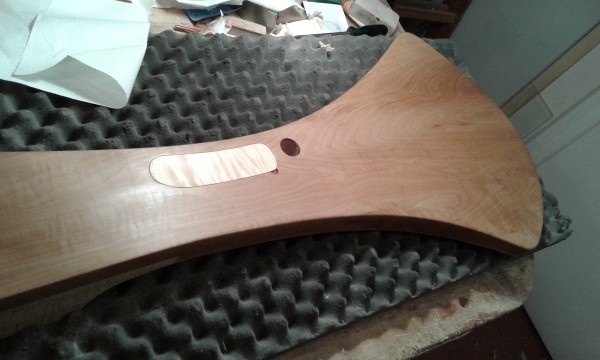

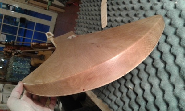

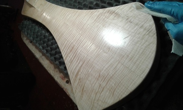

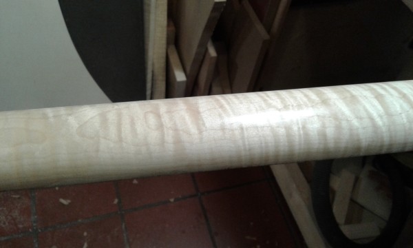

Nach einer Schleiforgie konnte das 1. mal geölt werden.
Das ist quasi die Grundierung für den Geigenlack.
Beim Ölen kommt die Struktur des Holzes so richtig raus. Man spricht auch vom Anfeuern.
Reaktionen: Ray Mahogany, flosch, schafhalter und 4 andere
  • #632
Hi 13,
habe ich das richtig verstanden: Du machst erst die Ölung (muss das Öl eins sein das aushärtet? wie. z.B. Leinöl) und anschließend den Geigenlack (=Öllack)....
Funtioniert das?
Ich habe halt bisher entweder oder gemacht.
Ich kann mir aber vorstellen, dass die Maserung noch schooner kommt, wenn man sie vorher ölt.

Hallo Willi,
ja das macht man so. Schellack, Spirituslack oder Öllack verträgt sich bestens mit dem Leinölgrund. Es gehen auch andere aushärtbare Öle. Das Holz bekommt dadurch eine gößere Tiefe.
Bei Kunstharzlacken müsste man aufpassen bzw. vorher probieren.

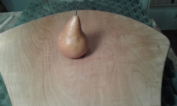

  • #634
Die Frucht trifft aufs gleichartige Holz. Farblich passend, ob der Geschmack gleich ist kann ich nicht sagen ;)
Reaktionen: Ray Mahogany, Lindex, claudio und 2 andere

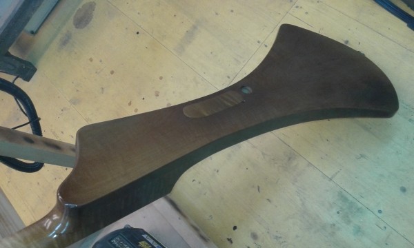

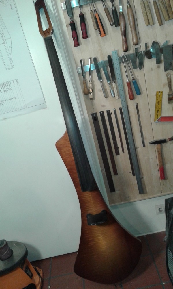

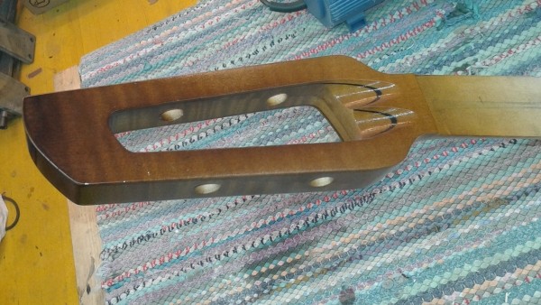

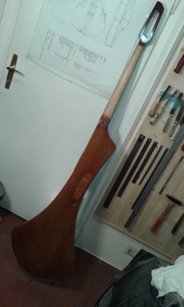

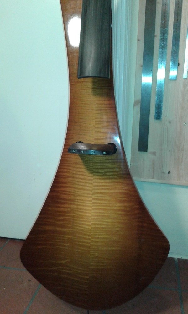

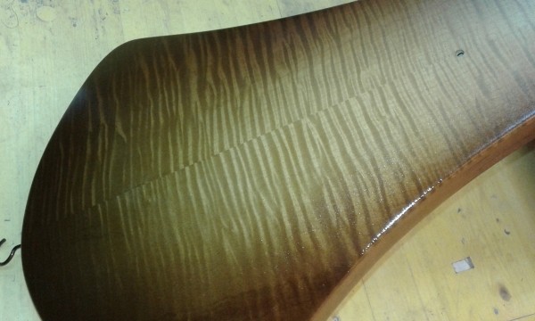

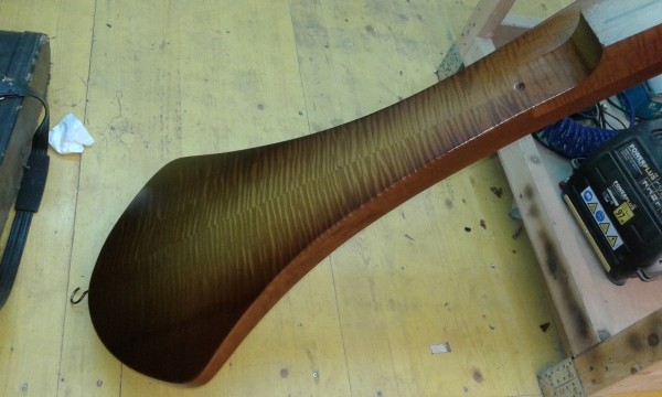

Lacktag!
Nach dem Ölgrund kommt eine hauch dünne Schichte Schellack. Diese wird dann mit Alkohol, stück Leintuch und Bimssteinmehl
wieder runter gewaschen. Die dabei entstehende Pampe füllt die Holzporen.
Danach kam ein gelblicher Geigenlack als Grundlackierung.
Dann eine Schichte gelben Farblack, danach goldbraun, dann rotbraun. Als letzte Farbschchte schwarzroter Farblack.
Als Decklackierung kommen zwei schichten Schellack gespritzt. Das gibt dann dem Lack erst die tiefe.
Der Lack wird dann noch poliert. Dann ist die Lackierung fertig.
Die Bilder zeigen die erste Decklackierung.. Bei Neonlicht sieht es anders aus als bei Sonnenlicht.
Leider ist bei uns Dauernebel.
Reaktionen: Metalfist, Ray Mahogany, Willi960 und 6 andere

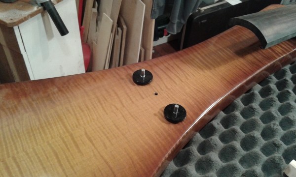

  • #638

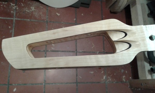

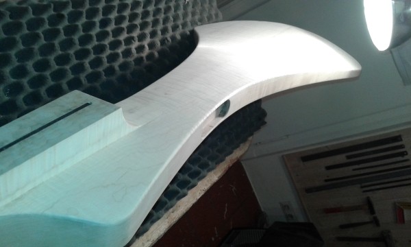

Das Griffbrett kam schon mal drauf und auch der Sattelrohling eingepasst.
Die Stegfußschrauben im Korpus positioniert und auch der Steg nimmt schon Formen an.
Er wird schwarz lackiert. Im Steg befinden sich die Piezos. Der Druck von den Saiten wird über Messingbolzen
auf den Piezo abgeleitet.
