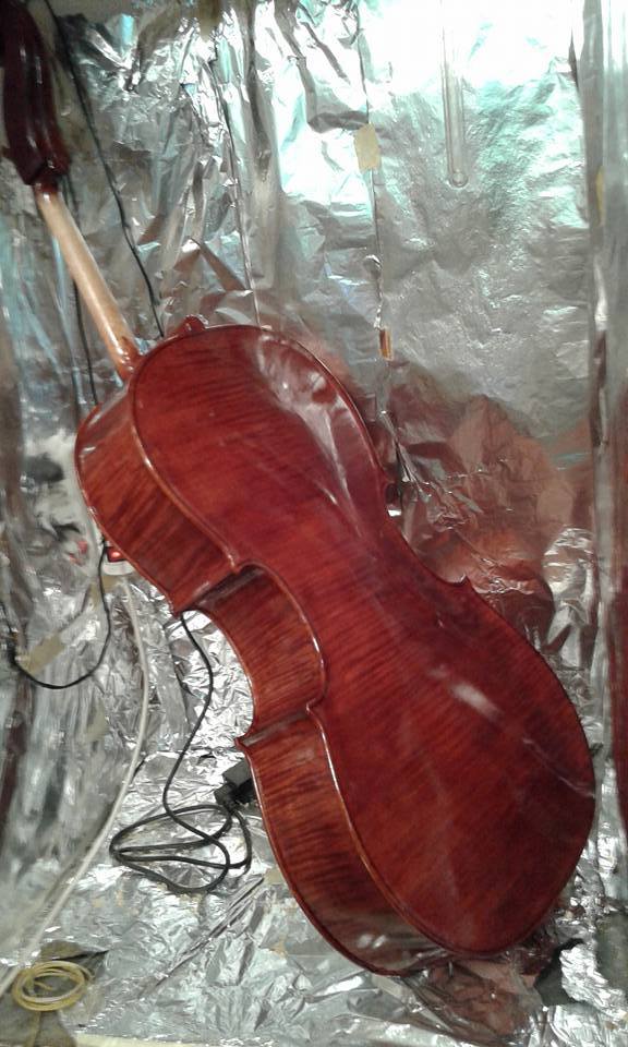

derweil bratet das Cello in der UV-Kammer vor sich hin....
Der farblose Decklack fehlt noch dann dauert es nochmal gute 2 Wochen....

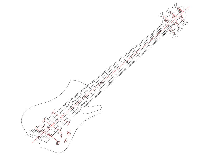

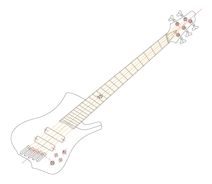

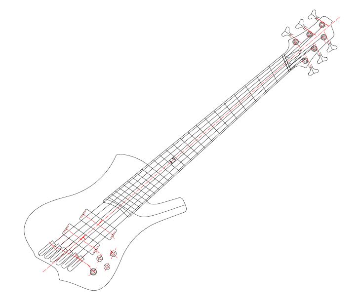

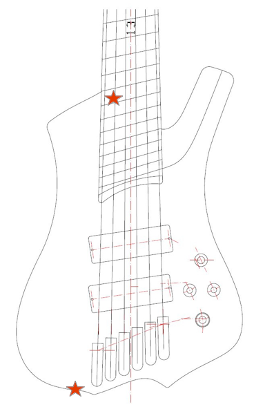

Ich weiss ja nicht ob es eventuell gut wäre von der Optik und handling wenn das untere Horn
mit dem oberen Bereich zusammen abschliesst
  • #707
jo, das ist schon recht lange unten. Etwas gekürzt...
Reaktionen: schubi, Gast74634 und Gast68070
  • #708
:great:Wenns vom handling geht (Kopflastigkeit) find ichs gut
  • #709
Leichter Hals, leichte Kopfplatte, leichte Mechaniken, nicht zu leichter Korpus, richtige Gurtpinbefestigung. Dann würde der schon funzen.
Wäre natürlich auch als 5er oder 4er vorstellbar, eh klar.
Reaktionen: mightymike und Gast68070
  • #710
5er....
  • #711
NEEEEIIN ist genau richtig so!! ;) ich finde das sehr cool!
Aaaber: es schreit nach Kopflastigkeit und die höchsten Bünde scheinen unerreichbar
  • #712
NEEEEIIN ist genau richtig so!! ;-) ich finde das sehr cool!
Das Cutaway geht bis zum 21. Bund ab dann sollte man sowieso Stacheldraht montieren denn ein richtiger Bassist hat da oben eh nichts verloren ;).
Nein, habe dort noch eine fette Fase angedacht.
Ja die Kopflastigkeit ist sicher ein Thema auch wenn man das falsche Material verwendet.
Reaktionen: schafhalter und Gast68070
  • #713
hm, jo, wie groß seid Ihr eigentlich alle so? Bzw. Eure Kunden?
Ich bin 1.72 und hab auch entsprechende Arme und Hände. Wenn ich Plek-Baller-Tiefhäng-Mucke mache, ist mir die Korpusform egal, da spiele ich auch meinen Thunderbird ganz easy. Wenn ich allerdings anspruchsvolleres Zeugs auf dem 5er oder auch dem Preci spiele, also etwa Akkorde, Arps, Deadnotes, Rocco-Style oder schnelles Fiddelzeugs und den Bass dementsprechend höher hänge, kann ich mit Singlecuts oder Kurzhörnern nix anfangen. Ein Streamer oder gar Thumb funktionieren stehend am Gurt schlicht nicht.
  • #714
Das ist eine ganz persönliche Sache und das Instrument sollte an den jeweiligen Musiker angepasst werden wie ein Nadelstreif Anzug.
Edit: Ich bin 1,93 und spiele selber sehr fette Hälse.
  • #715
oder den falschen Gurt. Mit einem uralten Gurt, einem von denen mit einer schleife die man um die Kopfplatte bindet, ist Kopflästigkeit kein Thema :D
Reaktionen: Ray Mahogany und Gast68070
  • #716
Bin 1.78 mit eher langen Armen und hab mein Godin A5 aus dem von dir gennanten Grund zu Shortscale umgebaut. Spielen in der ersten Lage hat einfach auf dauer kein Spass gemacht (der ist EADGC gestimmt).
Die 6+ Saiter Spieler die nur ab und an die ersten Bunden benutzen können sich einen ewig langen Hals eher erlauben. Wenn man schaut, was sie von dem Bass benutzen, sieht man, dass sie eher einen 28 Zoller mit Bass Extension spielen...
  • #717
Ich bin exakt 2Meter groß oder wie wir Holzheinis sagen würden: 2000mm 8-)
Ja das stimmt schon das man das Instrument an den Kunden anpasst, aber möglichst ohne sein eigenes Design/Modell zu ändern.
Bei meinen Singlecuts liegt der Gurtpin so zwischen dem 12. und 13. Bund, da ist alles save solange ich keinen 15-Saiter mit Sumpfeschebody und Bubingaheadstock baue
Reaktionen: dreizehnbass
  • #719
da hatte oli was in stuttgart mit. ich konnte nicht glauben, daß das volle 34" sein sollten. es waren die wahrscheinlich kürzesten 34" der welt.
ich würd mir nach dem erlebnis wirklich mal überlegen bei einem custombass für mich das obere korpushorn mindestens bis zum 12. bund gehen zu lassen. so entspannt war ich noch nie in der ersten lage unterwegs.
Reaktionen: Dad und dreizehnbass
