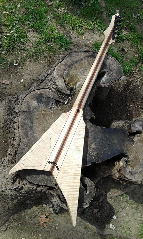

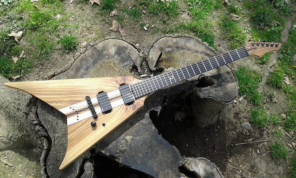

Wieder was fertig.
Hat zwar zu viele Saiten, aber auch als Bass denkbar.
Übrigens die ist nicht kopflastig!
Mensur 645mm, durchgehender Hals, 24 Bünde
EMG 60 und EMG 81 Tonabnehmer im 18 Volt betrieb, On/On/On Pickupwahlschalter Volumepoti
Riegelahorn Korpus, Raintree Decke , Ahorn/Wengè/Mahogoni Hals, Ebenholz Griffbrett -compound Radius, Tonepros LPBM02 B Tuneomatic Brücke, Schaller M6 mini Mechaniken, Kopfplattenfurnier gleicht dem Deckenaufleimer, geölte Oberfläche

Sehr schönes Stück. Erinnert mich mehr an die Randy Rhoads Jackson als an Flying V, aber egal wie sie heisst ... sie ist hübsch.
:great:
  • #672
Boah die Maserung der Decke passt ja mal sowas von perfekt zur Korpusform!
Porno.
Ich glaub als Bass mit dem längerem Hals würds noch geiler aussehen.
  • #673
wie die maserung auf den hals-pu zuläuft ist schon echt porno!
auch die linienführung und die proportionen sind geschmackvoll anders als bei den vorbildern.
bin mal wieder schwer beeindruckt!

wie lange hat das ding gebraucht? und ist so ne elektroklampfe eigentlich noch irgendwo spannend oder macht man das mal eben nach einem anstrengenden tag inlay basteln zur entspannung?
und die nächste frage ist: wir alle wissen, was daniel schon während und kurz nach seiner ausbildung gebaut hat. wir alle wissen, was für eine unglaubliche steigerung hier zu sehen ist. was zum teufel baut der mann in zwanzig jahren???
mit "porno" wollte ich ausdrücken, daß ich in der gitarre ästhetische detaillösungen sehe, die ich bei anderen gitarrenbauern nicht finde. ich hab noch keinen "fodi" gesehen, den ich dermaßen stimmig umgesetzt gefunden hätte. die linienführung, die maserung, die einbauteile, das ist alles in sich und im ensemble stimmig und ohne bruch. zudem ist das eine eigene entwurfsleistung und kein nachbau, da stecken also eigene künstlerische leistungen drin. ich bin ja bekennender fan des designs von jens ritter und in der liga spielt daniel locker mit. die nachbauten zeigen ja eigentlich "nur", zu was der mann handwerklich in der lage ist.
manchmal, ganz selten, da wünsche ich mir, reich zu sein. "hier meister, da haste 50 mille - geh an deine grenzen!" das wäre ein spannendes experiment, was da dann wohl rauskommt...

Also der Bau der Gitarre hat zwei Wochen benötigt mit Nebentätigkeiten. Mit Lackierung müsste man noch eine gute Woche dranhängen.
Sowas zu bauen macht verdammt Spaß wenn auch der Kunde begeistert ist und Freude daran hat. Schließlich muss ja er oder sie dann damit auf der Bühne
stehen und nicht ich.
50 Mille brauchts nicht. Meine Instrumente sind erschwinglich. Sollen sie 3 K EUR kosten das kosten CNC gefräste Serienteile auch gleich mal.
Meine Teile sind Einzelstücke und jedes ist mit Liebe gemacht. :bier:
