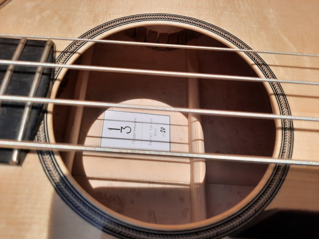

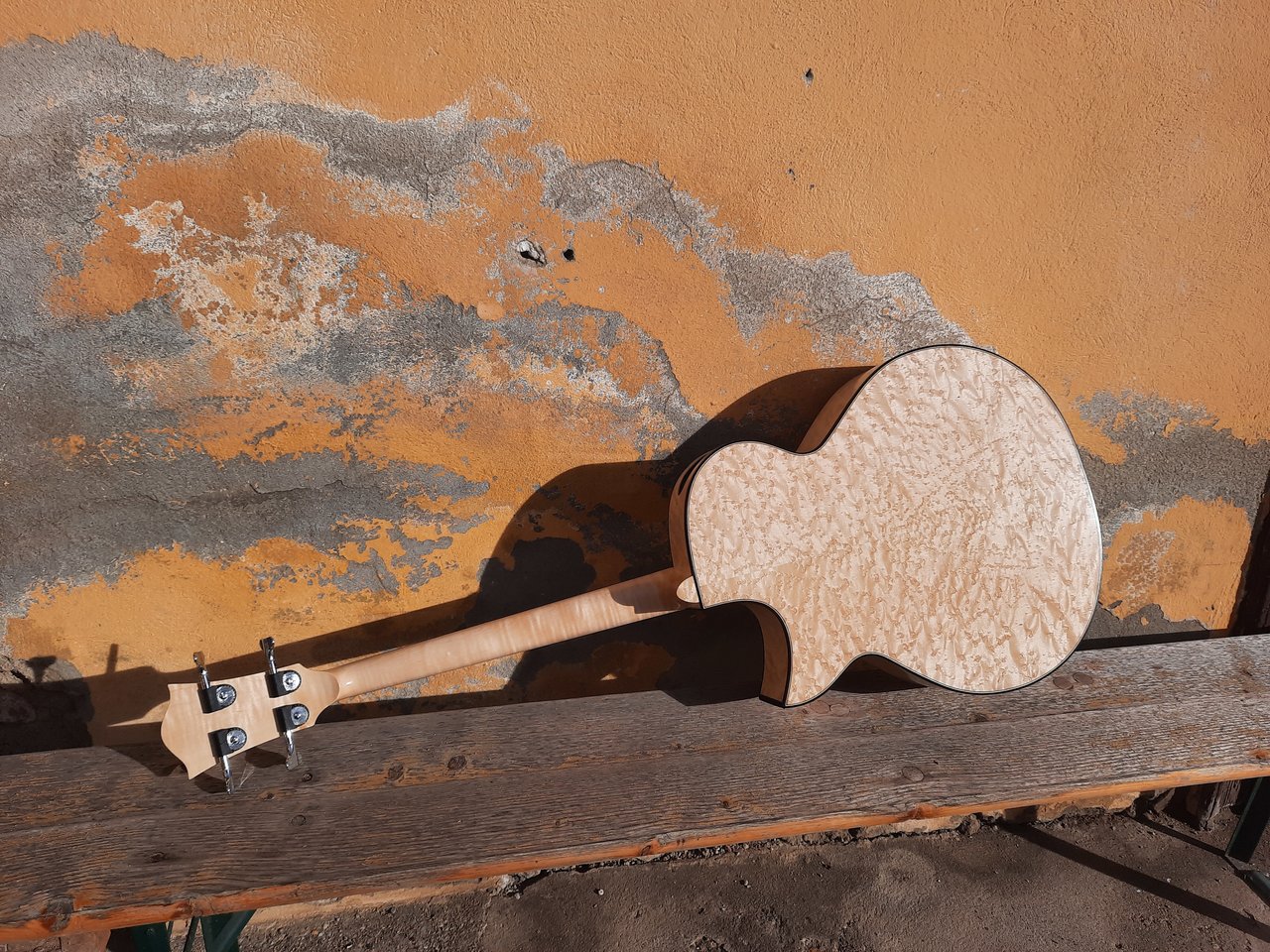

Flug in den Akustikbass. Die Vogelaugenzargen sind sehr lichtdurchlässig
Reaktionen: jogurt, lordbasstard, flosch und 8 andere

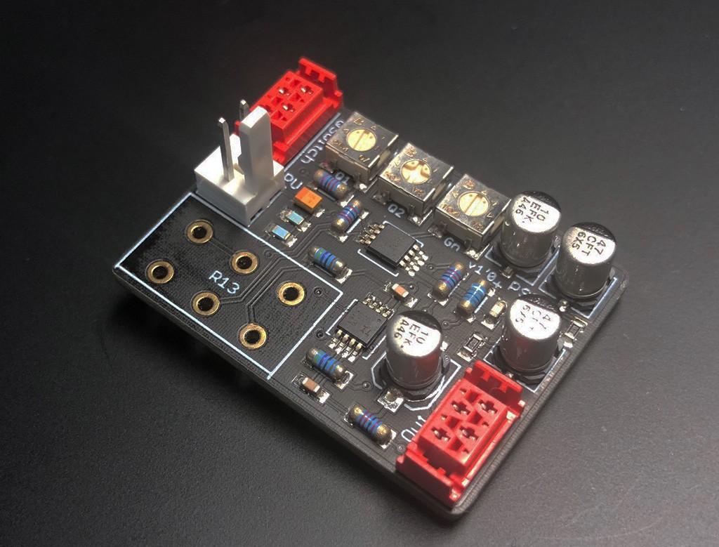

Noch eine Aufnahme eines Basses mit der Elektronik von Member Sub Four.
Der Bass wird von "Coma System" gespielt
Der Preamp besteht aus einem Variablem Tiefpass Filter mit Regelbereich von 150 bis 2600 Hz
Auch die Filtergüte Q ist über Schalter wählbar zwischen 0 , 6 und 10 dB
2 Humbucker direkt nebeneinader
Interessanter Sound entsteht wenn ein Pickup über den Filter zugedreht ist (Tiefmittemumpf) und der zweite PU glasklar bleibt
18 Volt betrieb bringt mehr Schmattes

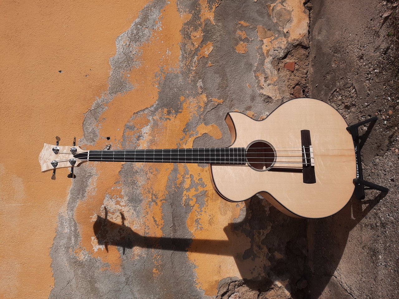

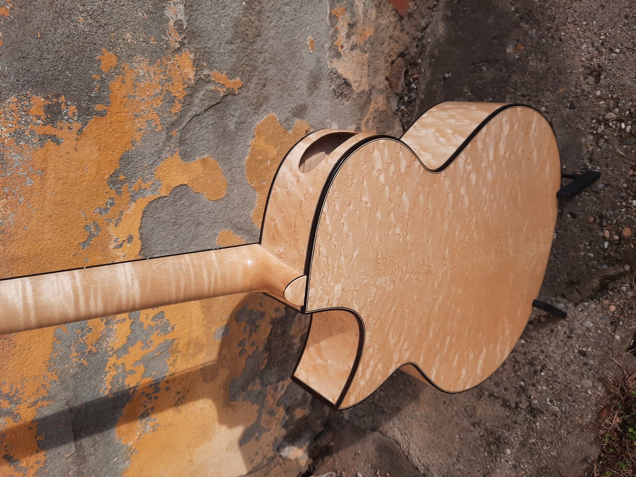

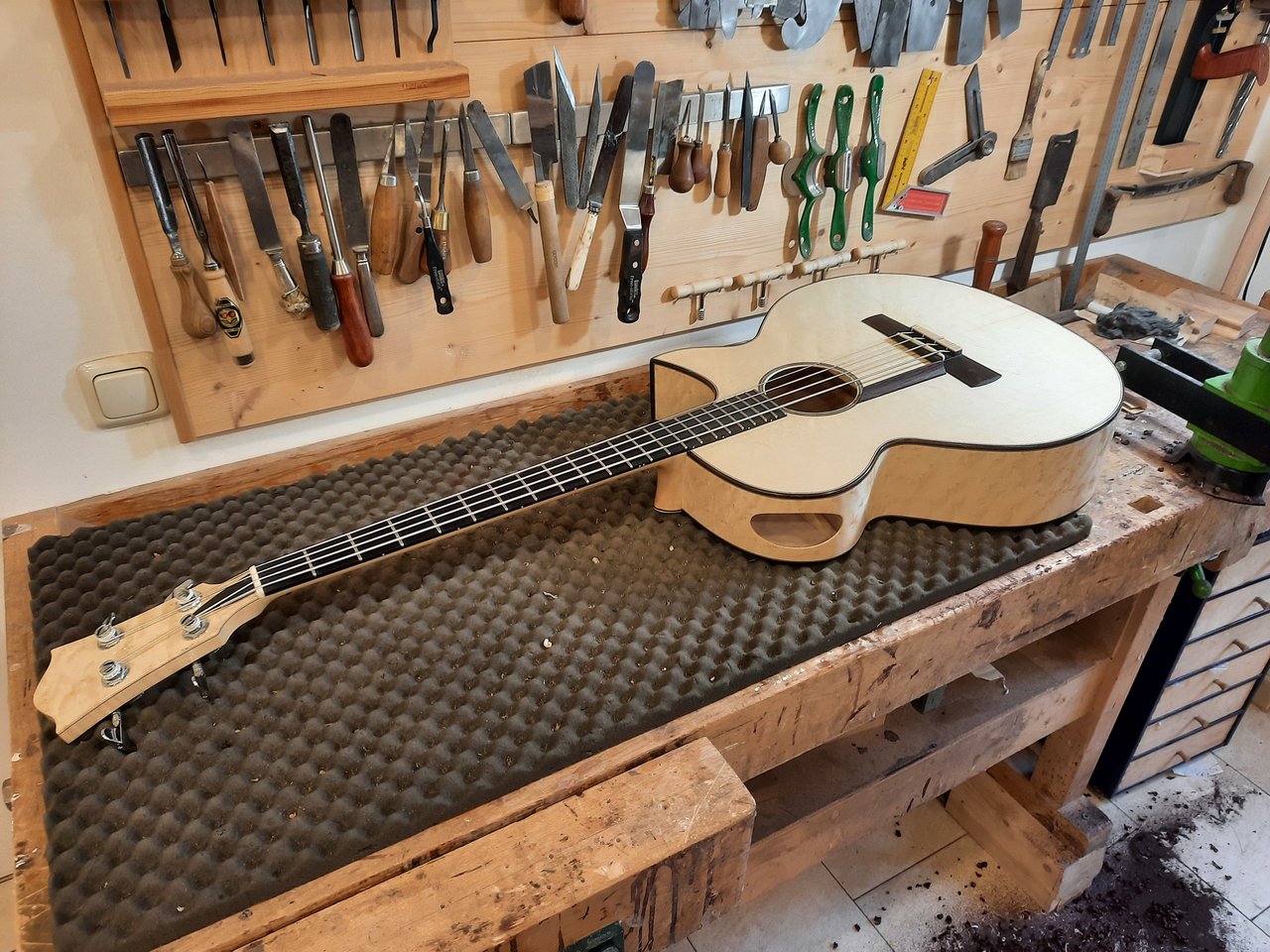

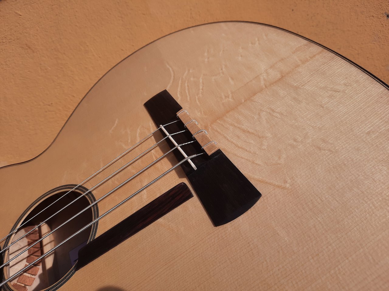

Holla de Akustikbass klingt schon...
Aller erste Töne des frisch Geborenen.

  • #1.430
Soweit man der Aufnahme entnehmen kann, klngt der aber wirklich toll.

  • #1.433
Hast du den Weihnachtsputz schon erledigt, oder sieht es bei dir immer so aus?`:o)
