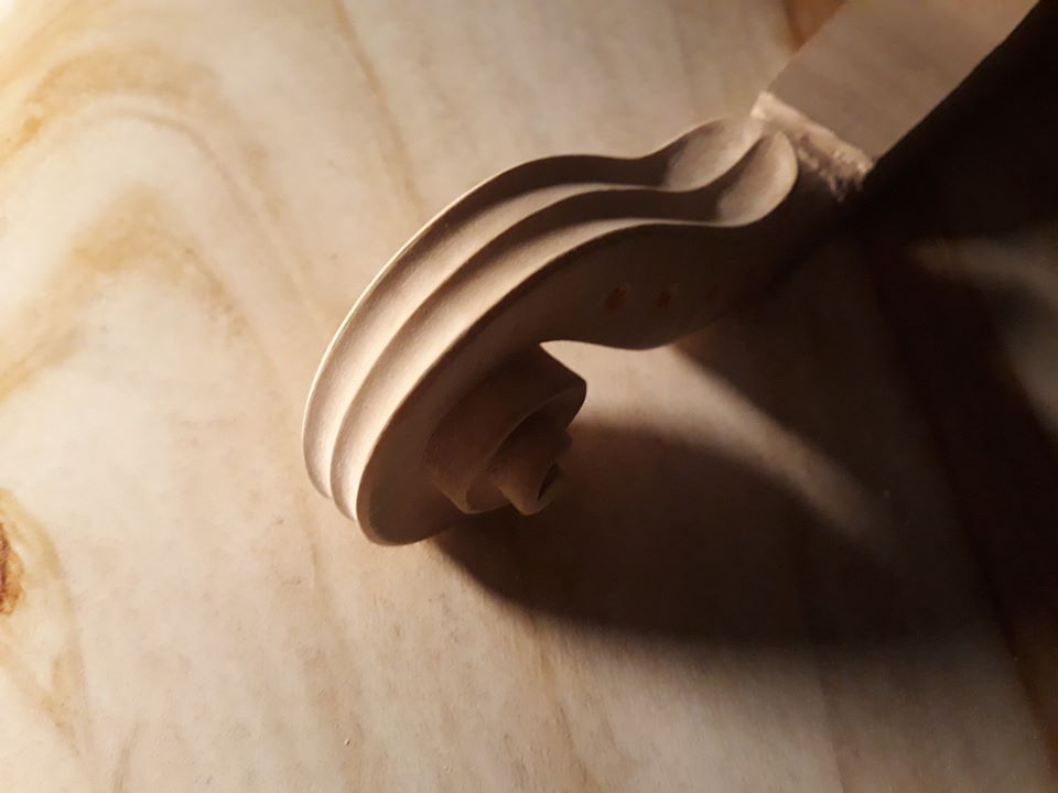

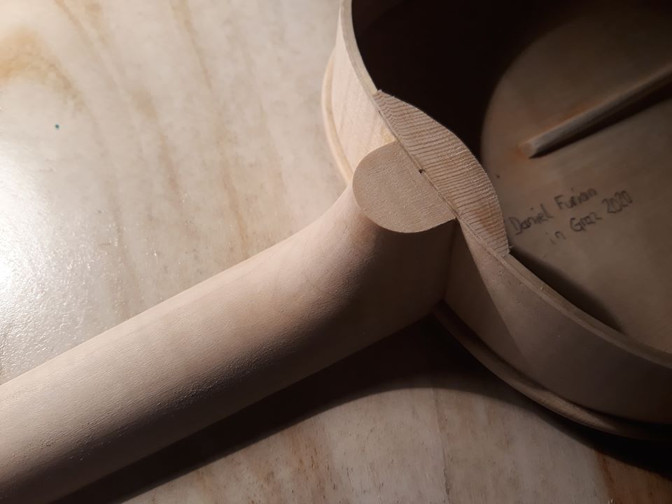

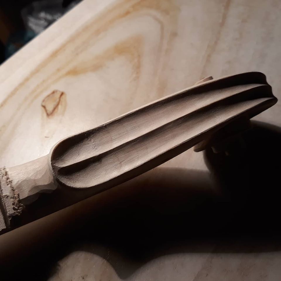

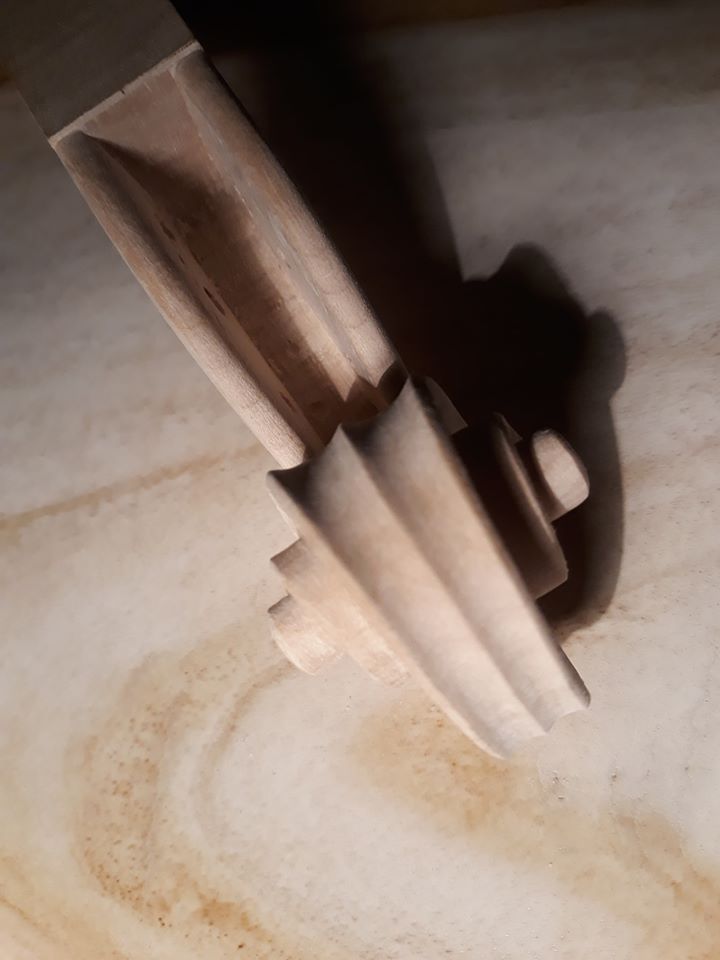

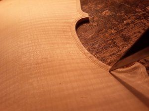

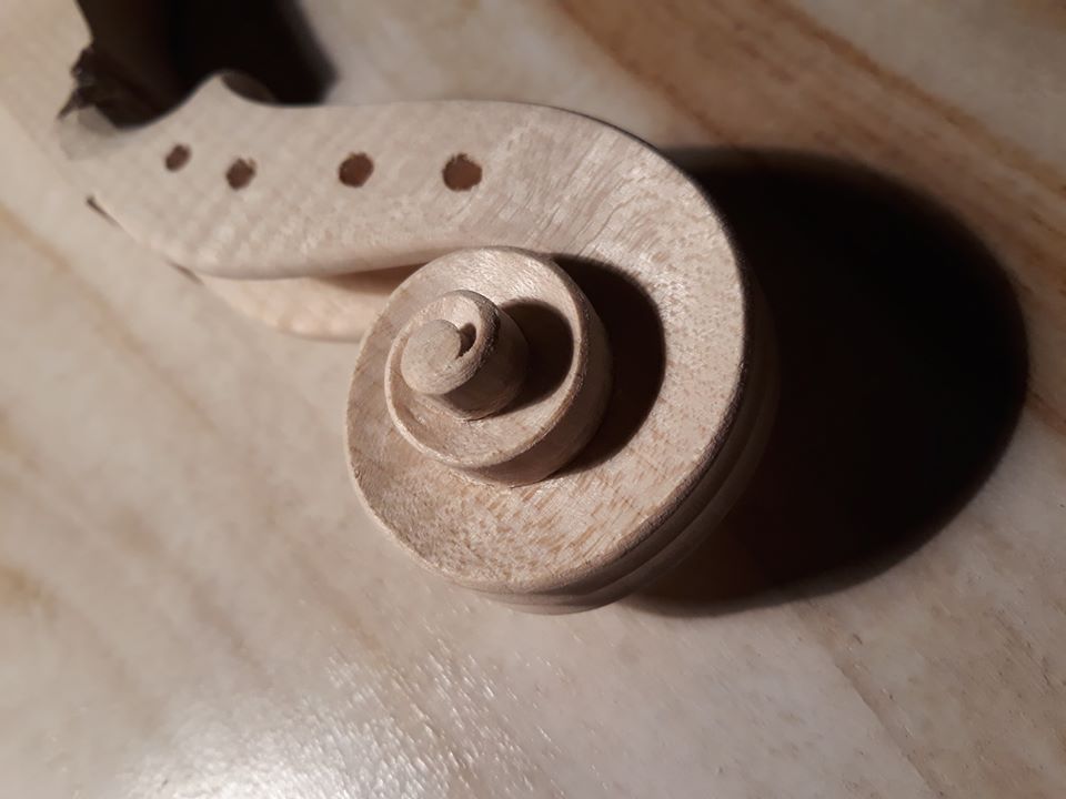

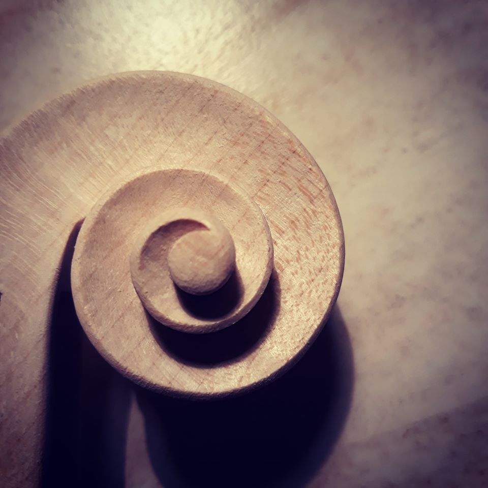

Hallo Frank, das ist alles natürlich sehr viel Arbeit und geht schon auch in Richtung Bildhauerei.
Handwerklich ist das alles top. Mir persönlich gefallen eher die schlichteren Dinge mit ausgewognen Proportionsverhältnissen.
Aber warum nicht mal so ein Showinstrument? Spricht nichts dagegen.

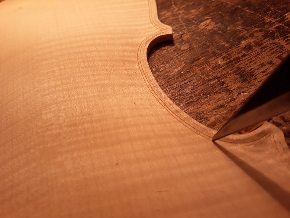

Für mich ist der klassische Streichinstrumentenbau immer noch am herausfordernsten.

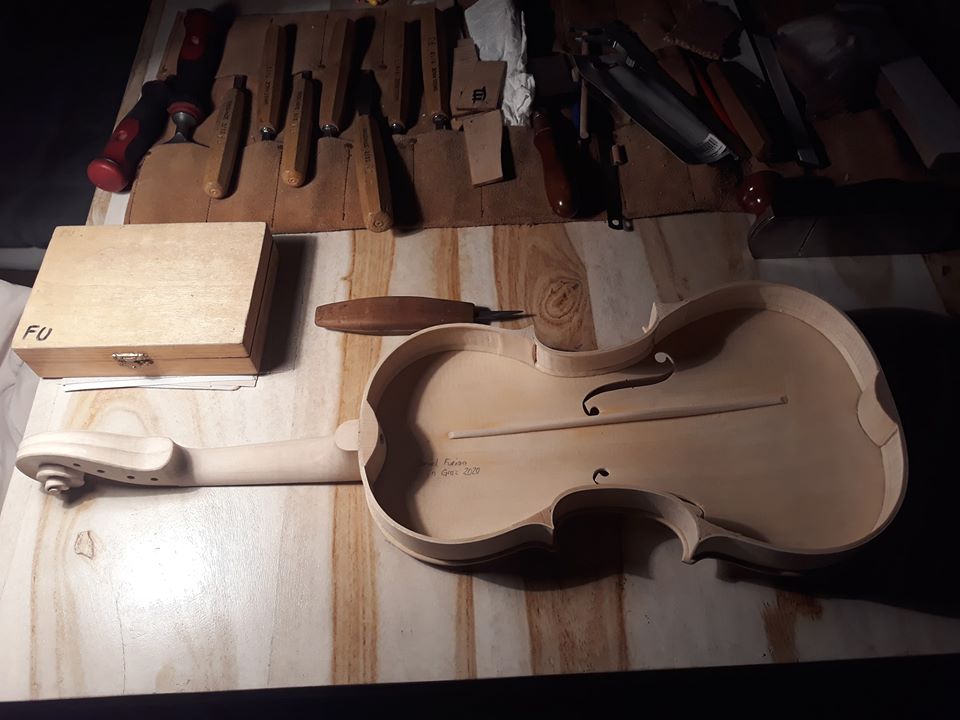

Hier entsteht eine Barockvioline. Sehr viel Schnitzwerk.

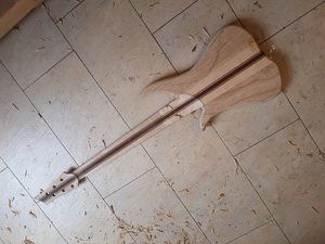

Edit: Schnitze daheim am Küchentisch. Die Werkstatt ist wegen dem Coronavirus zu
90794069_3938315579541831_5190009893184077824_o.jpg90800641_3938314679541921_8818161663686475776_o.jpg91157630_3938316129541776_2352138487467081728_o.jpg91355141_3932710990102290_5762416402518507520_o.jpg91500391_3954833647890024_5490324572139945984_o.jpg91518093_3950687111638011_297960388337598464_o.jpg91570083_3954834744556581_4521627069695655936_o.jpg91627738_3954834187889970_1575452712080769024_o.jpg91865478_3938315069541882_1267367990609838080_o.jpg

Aber jetzt kannst Du doch einfach ne Kamera mitlaufen lassen und wenn Du die nächste Schnecke schnitzt sieht man einmal, was da wirklich da hinter steckt.
Ich kann es mir ansatzweise vorstellen, aber ich denke viele eben nicht. 100% Handarbeit, keine CNC. So toll das Bild auch fertig aussieht, begreifen kann man
es doch wirklich erst, wenn man es "live" gesehen hat. Also zeig der Welt deinen Küchentisch. ;-):D
Ist ja auch nur ein Vorschlag, deine Arbeit und Künste noch besser hervorzuheben. Greetz.

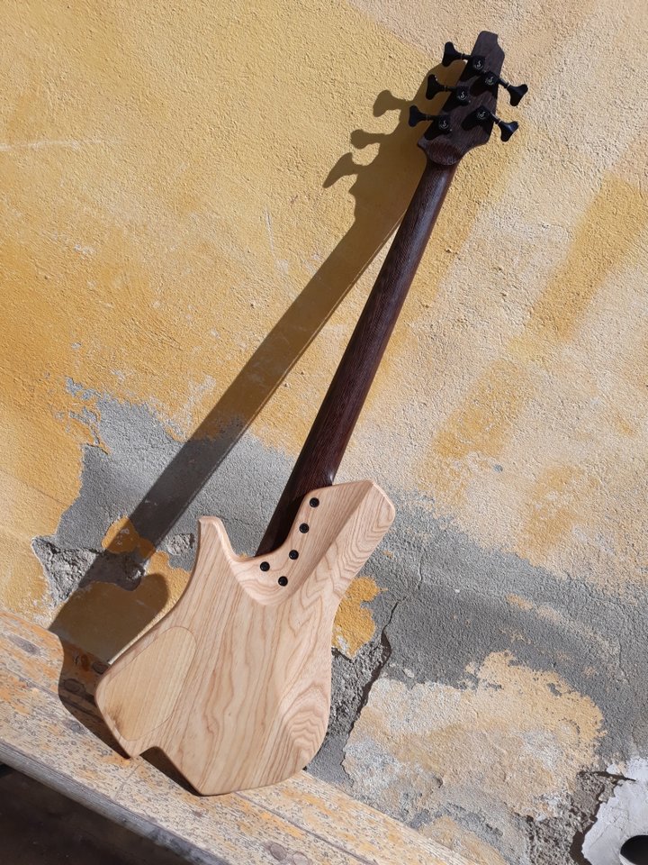

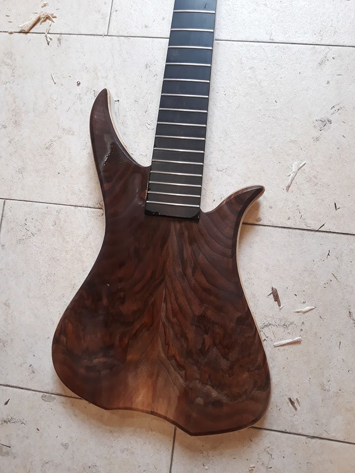

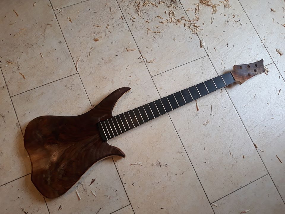

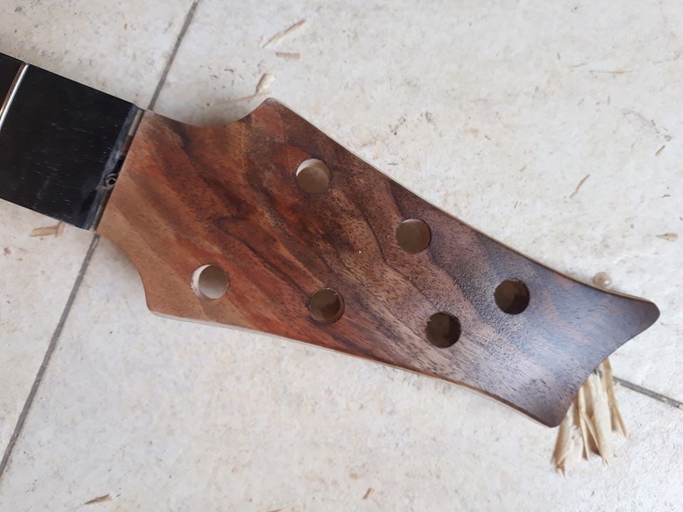

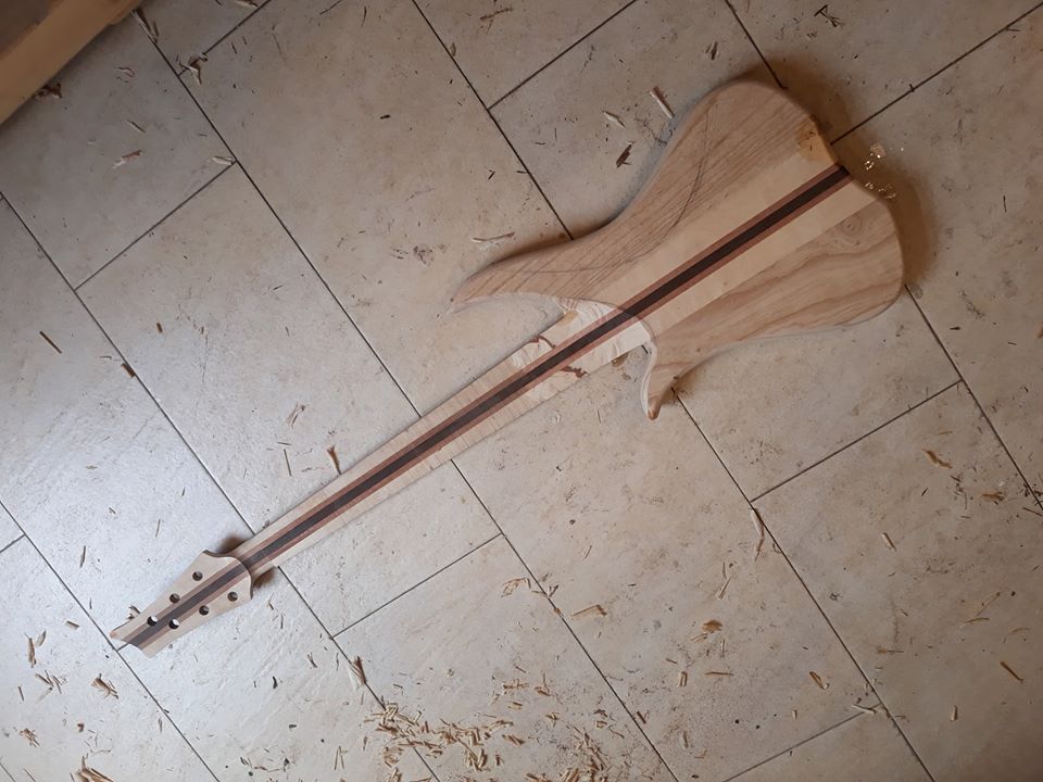

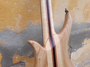

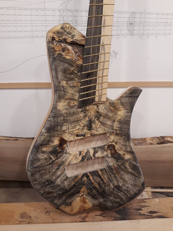

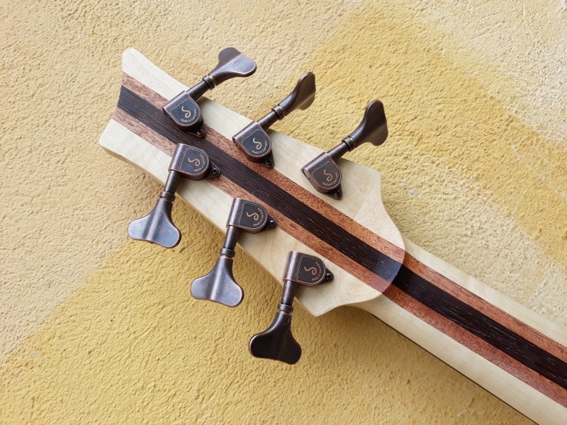

Ein 6er "Corona 6" entsteht aus Sumpfesche für den Korpus, durchgehender Hals aus Ahorn/Mahagoni/Wengè, Ebenholzgriffbrett, Walnuss Decke ....
Corona hießen Bässe schon vor Autreten des besch... Viruses.
93652024_4015121118527943_8219844492828606464_o.jpg93990992_4015122241861164_3846038472200552448_o.jpg94258002_4015124881860900_5798970516987445248_o.jpg94390401_4015125828527472_5922541295938568192_o.jpg
Reaktionen: der Franzos, jogurt, tofi1 und 3 andere

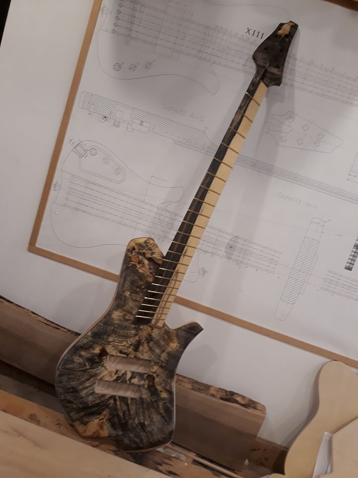

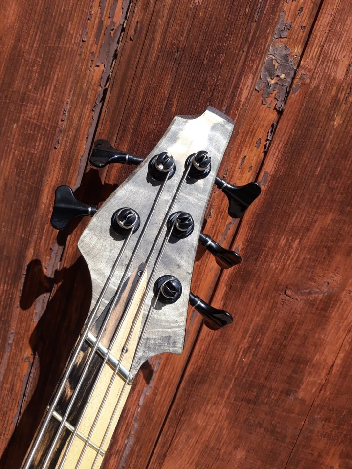

Beim 5er "Frederik" geht auch was weiter: Does it Djent? Yes! This week!
Reaktionen: jogurt, tofi1, Gast74634 und 2 andere

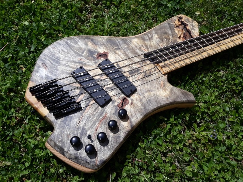

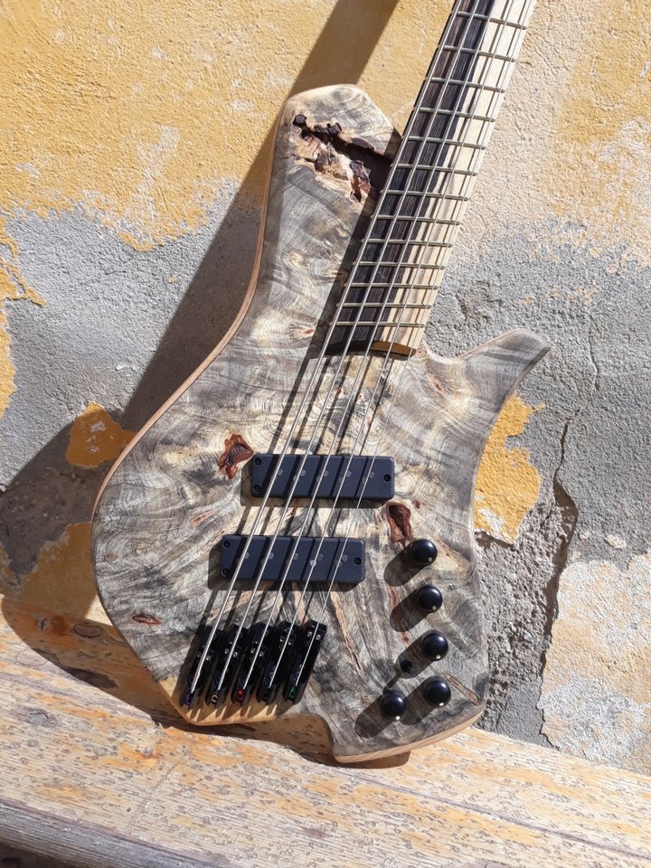

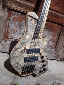

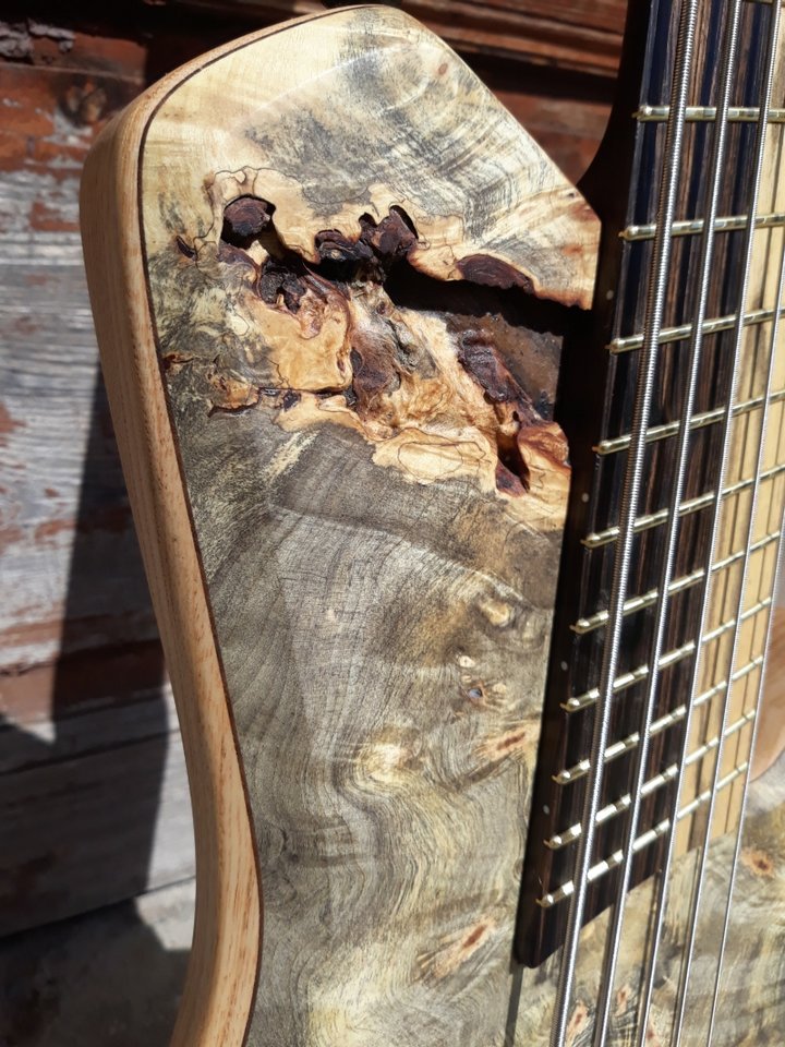

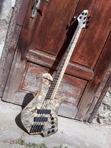

Heute fertig geworden bass-guitar
Custom Bass „Frederik“
Mensur 34 zu 36 Zoll, geschraubter Hals, 22 Bünde
Specs
Gewicht
3.9kg
Elekronik
Darkglass Preamp, Push/Pull Volumepoti zum aktiv/passiv schalten, Balance Regler, Seriell/Parallel Minischalter, Nordstrand Fat Stack Pickups
Material
Sumpfeschen Korpus, Rosskastanien Wurzel Decke (Buckeye Burl), Weißes Ebenholz Griffbrett -compound Radius, Wengè Hals, ABM Messing Brücken, Schaller M4 light Mechaniken, Ebenholz Potiknöpfe, geölte Oberfläche, Messingsattel, Messingbünde
20200422_132956a.jpg20200422_100938a.jpg20200422_120747a.jpg20200422_120813a.jpg20200422_132802a.jpg20200422_132947a.jpg20200422_132930a.jpg20200422_132941a.jpg
Reaktionen: Princess Chlamydia, DerGerät, 4enima und 13 andere

Fesch, fesch, fesch! Vor allem die Korpusform gefällt mir ausgesprochen gut!

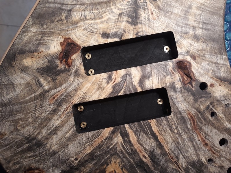

Wie geht denn der Profi mit den Dellen/Löchern/Wieauchimmermandasnennt in der Kastaniendecke um? Werden die fraglich instabilen Teile, also die Äste/Astlöcher irgendwie fixiert, mit Leim oder (auch wenn ich mich fast nicht trau das zu schreiben) Epoxy? Wobei zweiteres mit Ölen vermutlich nicht so gut zusammen passt?
Ich hab grad eine ähnliche Situation mit einer Maserpappel, da ist mir leider beim Schleifen ein Astloch aus der Decke rausgebrochen wo man jetzt bis aufs Trennfurnier durchsieht. Und ich weiß nicht so recht was ich damit tun soll..
  • #1.395
Die losen Teile musst du natürlich fixieren. Da ist Epoxy ganz gut. Sollte man aber nich zu viel nehmen denn sonst füllt man das Loch auf. Außer man will es auffüllen natürlich. Unterhalb ist noch ein Walnuss Furnier geht aber auch ohne Furnier dann leuchtet die Esche hervor.
Das hält ganz gut und Ölen geht auch. Das Epoxy sollt wie Leim nicht auf der Oberfläche sein denn sonst gibts Flecken. Bei der Oberfläche aber auch schon fast wieder egal :D
Reaktionen: Separate Reality, tofi1, Ray Mahogany und 2 andere

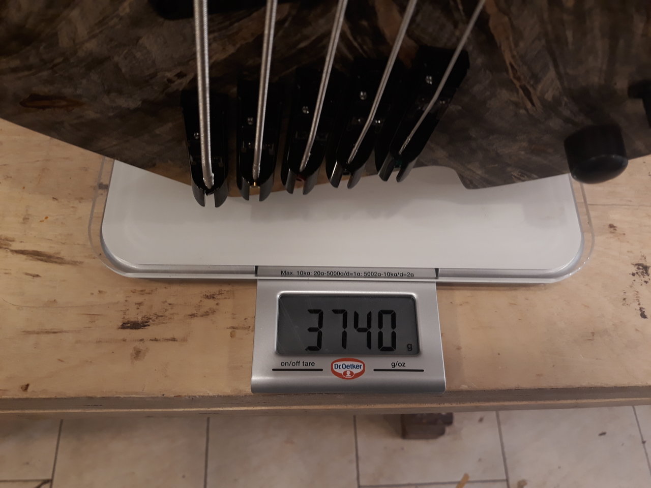

Gewichtskorrektur 3740 Gramm recht leicht für einen 5er mit Wengé Hals

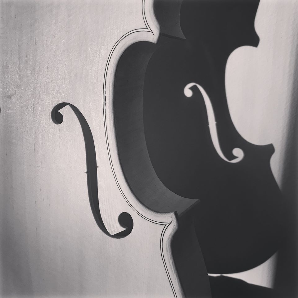

Solche F-Löcher habe ich auch noch nicht gesehen...:-P ;-)
vor allem die Position ist ja "interessant"...:o)

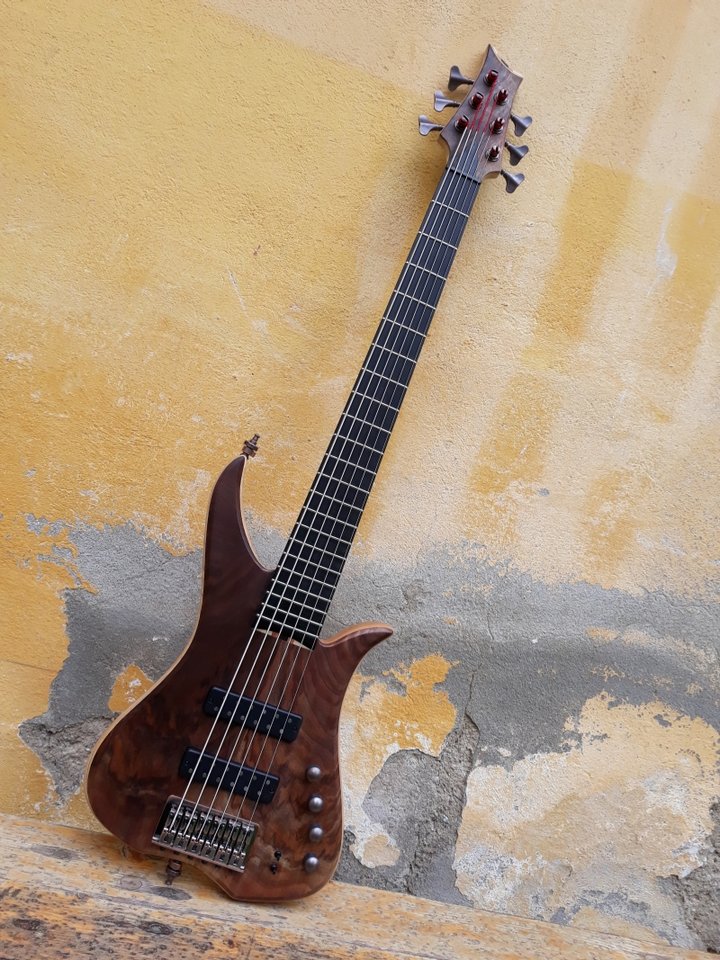

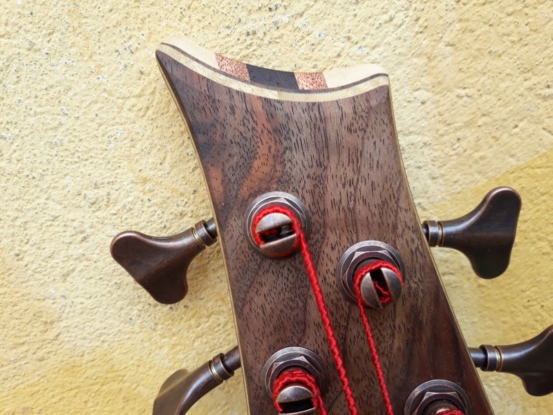

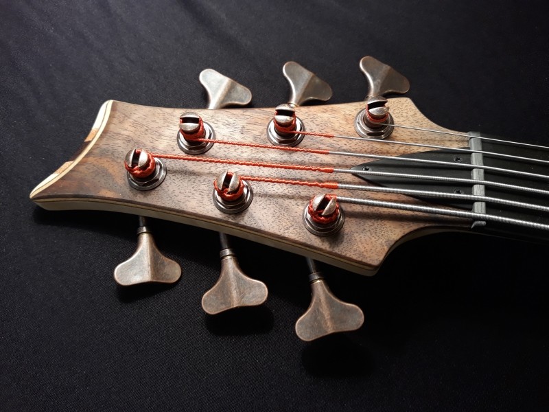

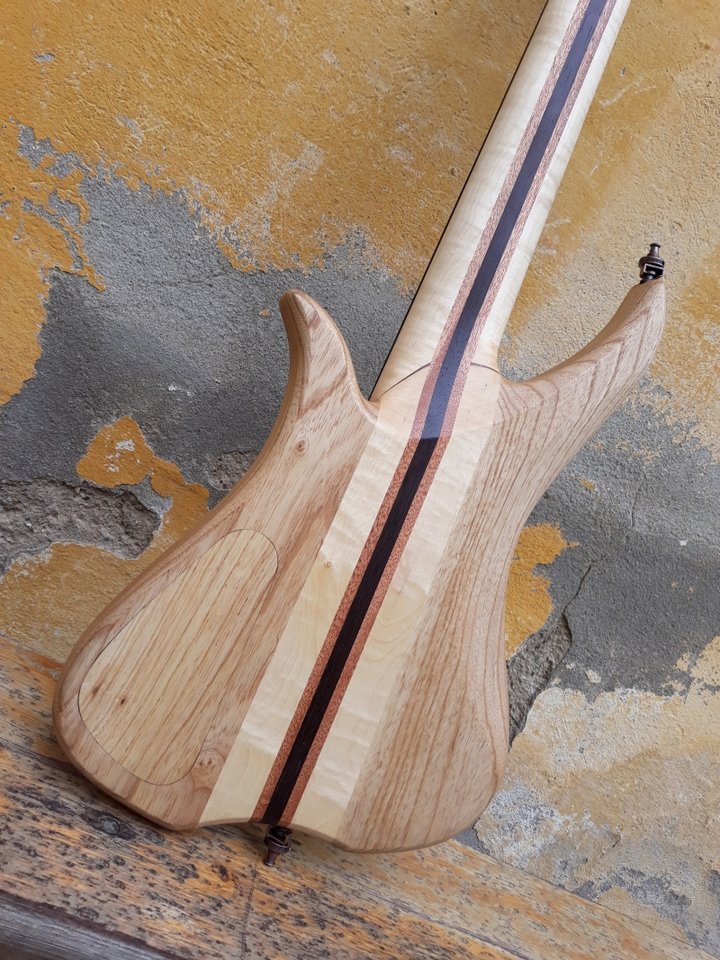

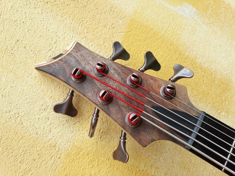

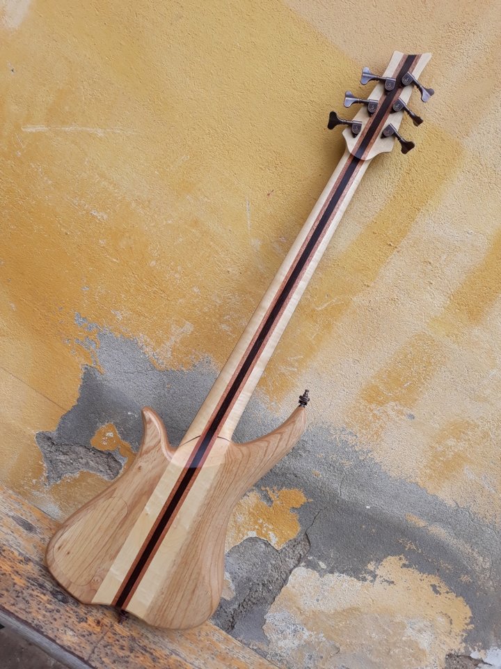

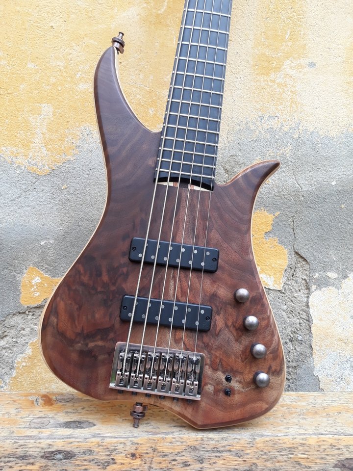

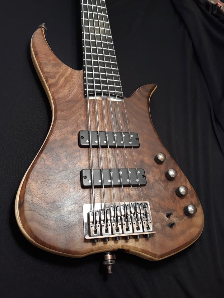

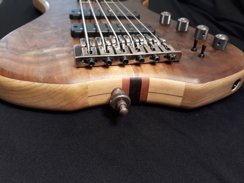

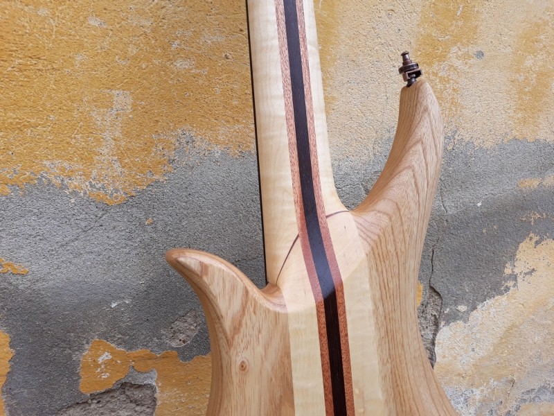

der 6er ist auch schon fertig. Auch sehr leicht geworden unter 4kg genaues Gewicht folgt morgen..
E-Bass „Corona 6“
Mensur 34 Zoll, druchgehnder/geleimter Hals, 22 Bünde
Specs
Gewicht
3.9kg
Elekronik
Nordstrand Big Rig Humbucker splitbar mit zwei Minischalter, Glockenklang 2 Band Elektonik – Volume Push/Pull Poti zum aktiv/passiv schalten der Bass funktioniert auch ohne Batterie, Balance Regler, Höhenregler und Bassregler
Material
Wurzlwalnuss Decke und Kopfplattenaufleimer, Mehrere Trennfurniere, Sumpfeschenkorpus, Riegelahorn/Mahagoni/Wengè Hals, Ebenholz Griffbrett, Schaller M4 light Mechaniken, Schaller 2000 Brücke, Schaller Secourity Locks, Carbonsattel, 3mm Jumbobünde, Holz E-Fachdeckel mit Neodymmagnetverschluss, geölte und gewachste Oberfläche
20200429_140555a.jpg20200429_140639a.jpg20200429_140648a.jpg20200429_140708a.jpg20200429_140715a.jpg20200429_140721a.jpg20200429_140726a.jpg20200429_141236a.jpg20200429_141301a.jpg20200429_141336a.jpg
