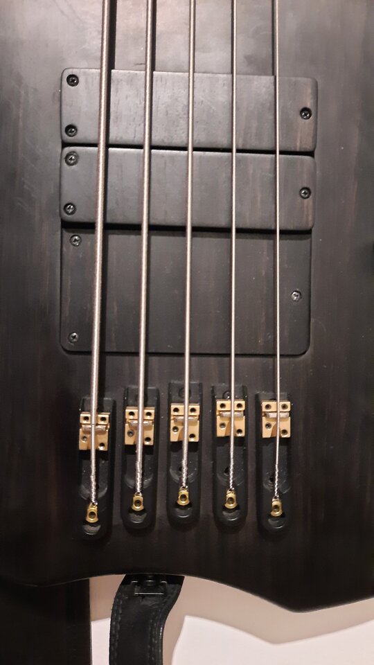

Jo in meinem Setup hier habe ich den vorderen Pickup, also den Halspickup ganz auf mumpf gedreht. Also der liefert nur Lowend das kann ich mit einem Kippschalter +10dB , +6dB oder 0dB verändern. Bzw. mit dem Balance Regler zum Steg näheren PU dazumischen. Den Steg Pu lasse ich ganz klar und offen. Dann schaffe ich einen sehr ähnlichen Klang wie der eines Wal Basses. Also brizzlige Höhen und fettes Fundament gleichzeitig.
Die Humbucker sind Niederinpedanz PU's mit nur 3 kOhm.
Schon interessant was da alles geht.
Fahr das Ganze aber auch mit 18 Volt und das ist eher nicht so umweltfreundlich ;)
