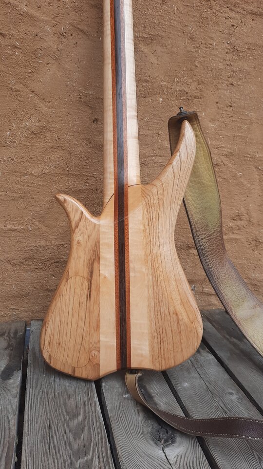

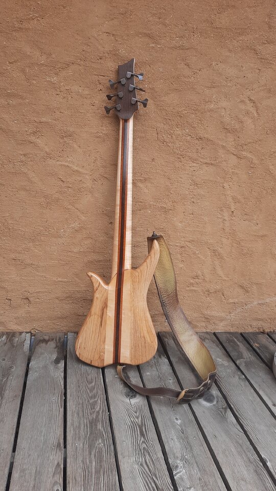

Die letzten Handgriffe vor dem Urlaub.

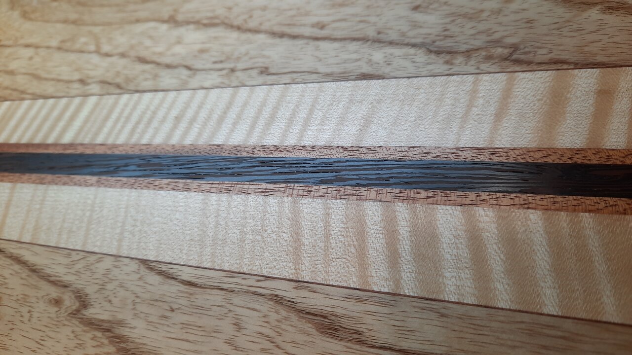

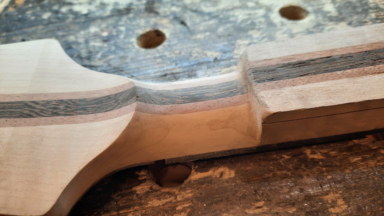

seh ich da einen ganz kleinen Katschen am linken Rand des Mittelstreifens?:eek:
Reaktionen: dreizehnbass
  • #1.544
Ja, hast recht, Holzspachtel machts nur schlimmer. Da heißt es stark sein und weiter im Text :prost:

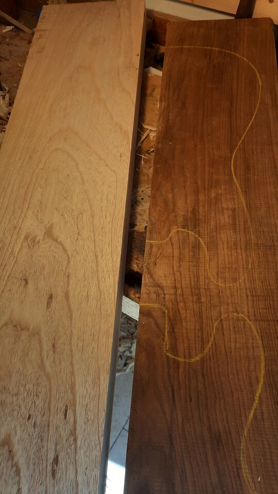

Sumpfesche oder Thermosumpfesche das ist die Frage. Die Thermoesche ist etwas leichter. Mal sehen.

Ich weiß nicht, ob der Farbunterschied in Echt so wirkt, wie auf dem Bild, aber die Thermo-Esche scheint einen stärkeren Kontrast zum Ahorn zu bilden. Könnte auch eine bessere Balance zur Kopfplatte bilden.

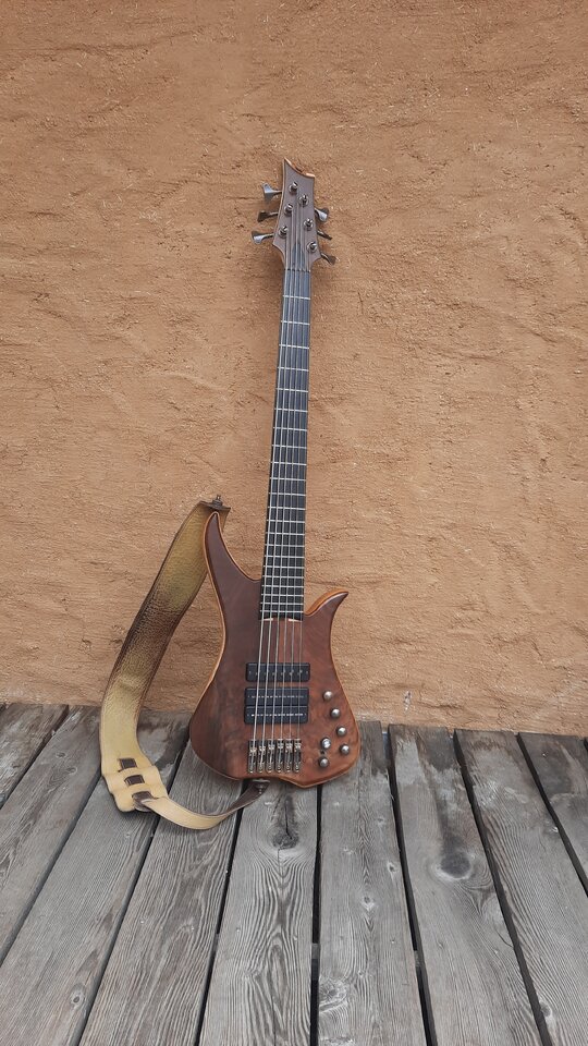

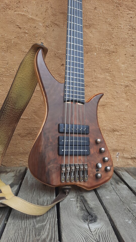

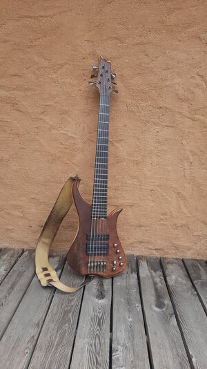

Heute Spaß mit dem Delay gehabt und schnell mal was "Tool"isches hineingeklopft. Ist nicht perfekt aber mir gings da mal um den Sound.
Die drei Pu's bei dem Bass sind recht fett: 2x Nordstrand Big Blade in Music Man Position
in Serie geschalten. Am Hals befindet sich ein Nordstand Big Split. Noll Elektronik Alles auf Mitte
Reaktionen: SumCeBee, Prof-A.(unknown Objekt), bassocksky und 12 andere

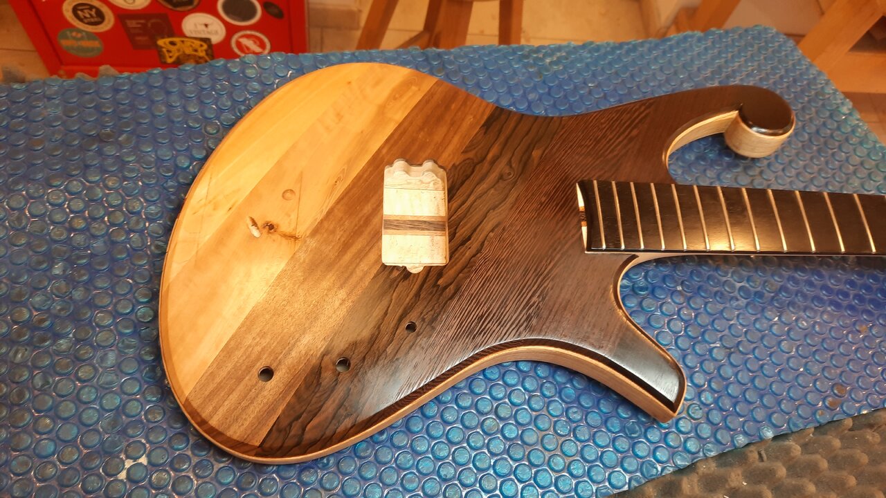

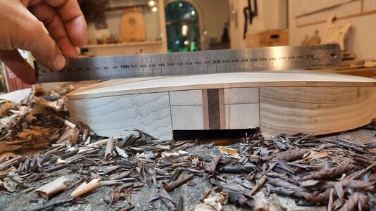

Holla,
Die Decke hat einen 1m Radius und besteht aus: Linde, Birne, Walnuss, Ziticote, Wengè, Palisander und Ebenholz :-)
Reaktionen: Schnaggadu, SumCeBee, Brunt und 15 andere
Das mit dem Big Split verstehe ich voll.
Aber könntest du bitte mal das mit dem Big Blade geklären?
Dachte eher an Big Single.
Naja.
Ansonsten top Bass wie immer.
  • #1.552
Naja.
Die zwei big blades am Steg funktionieren zusammen wie ein Humbucker. Parallel , seriell und auch einzeln schaltbar bzw. splitbar. Big blades sind singelcoils mit Magnetklinge in der Mitte. Klingen ganz anders als Big Singels.

Holla,
Ich hatte erst 1mm gelesen... :D Frage aus Neugierde zu dem Thema: wurde das Top gebogen oder wurde einfach alles entsprechend mit Radien vorm Verleimen versehen?
Und das "Fading" durch die Holzwahl sieht echt gut aus.
  • #1.555
Das Top ist 4mm dick und läßt sich leicht über den Radius biegen und leimen. Sldo vorher gefügt und dann gebogen.
