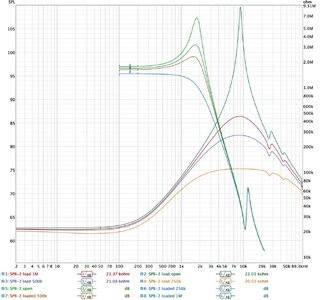

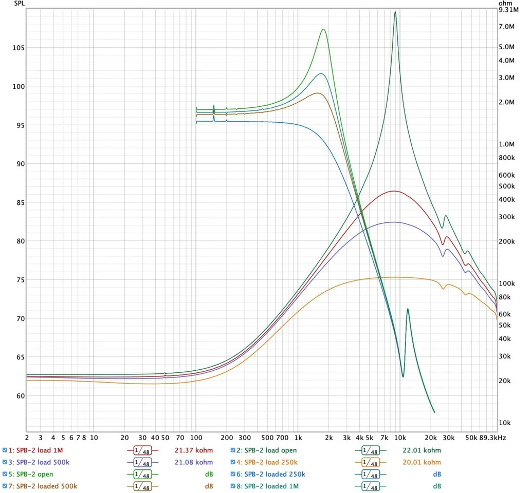

@Ratterbass hat schon recht. Der DCR sagt gar eigentlich nichts aus. Viel wichtiger ist der Impedanzverlauf im Bereich 100Hz-20kHz. Daraus kann man L, C, Resonanzfrequenz und -Güte zumindest grafisch ablesen. Vielleicht gibt es ja mittlerweile automatisierter Tools, mit der der man die Impedanzkurve mit einem Sweep bis 20kHz messen kann.
jo, geht mit REW:

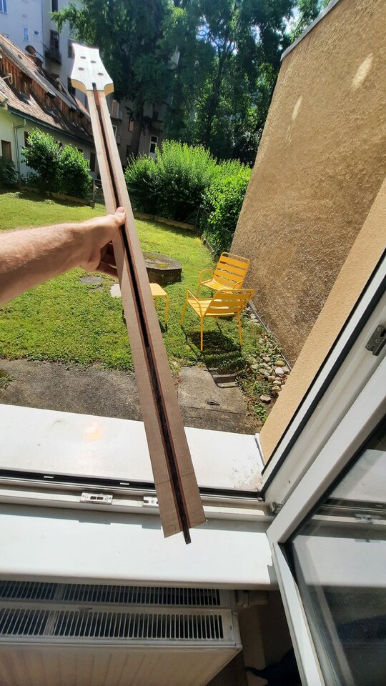

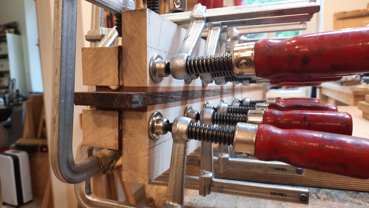

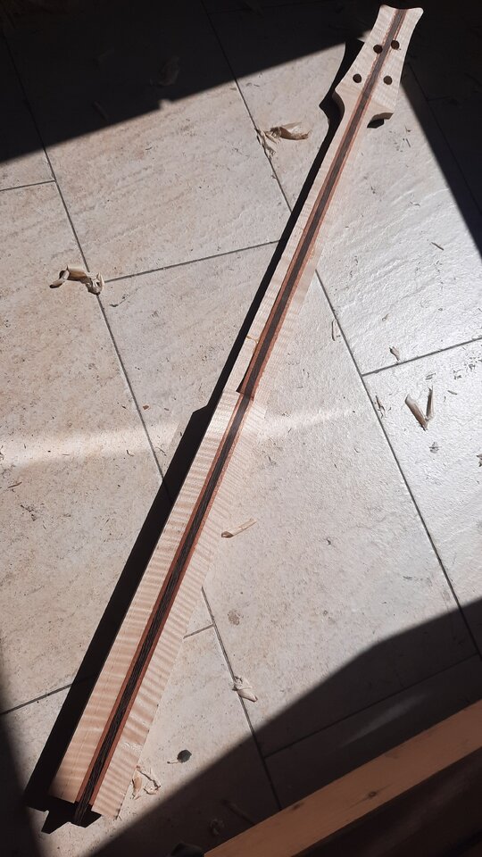

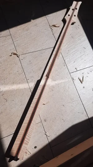

Ein langer Hals für den Neck through, in der Mitte eine Seele aus Wengè und Mahagoni. Die geht komplett durch den Korpus. Im Korpusbereich werden noch Riegelahörner angesetzt ;-) für geringere Ahornverschwendung. Kopfplatte mit 2mm Ebenholzfurnier

Sehr hübsch der Hals. Wie verstärkst Du den Übergang zur Kopfplatte? Hump oder Gegenfurnier?
