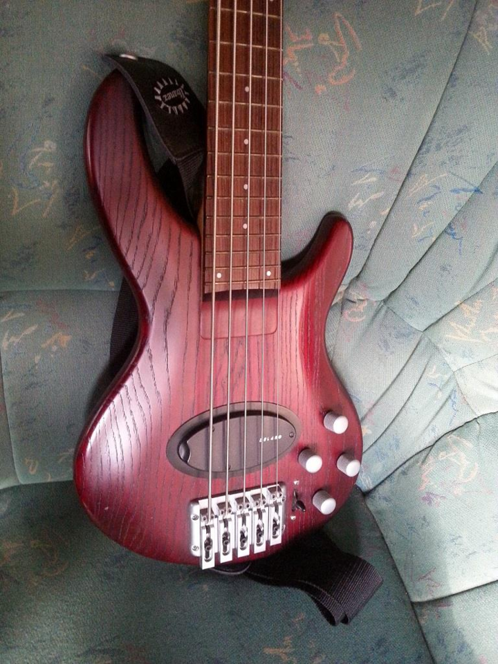

Der Delano erfordert ein ordentliches Loch im Korpus bzw. Im Schlagbrett. Leider ist er aber nicht groß genug, die 4 Ecken des alten Pickups zu überdecken. Ich habe vor Jahren mal einen MM-Style-Bass damit nachgerüstet. Dafür hatte ich mir dann einen ellyptischen Abdeckrahmen fertigen lassen, damit man kein Reste von alten Ausfräsungen sehen konnte.
Delano bietet aber auch Quadcoil Soapbars an. Vielleicht passen die mit weniger Aufwand.

Moin @Stratitis,
vielen Dank für deine Ausführungen. Ja, die Form des Delano PUs bereitet einige Schwierigkeiten.
Kann ich davon ausgehen, dass die Quadcoil Soapbars den gleichen Sound wie der Extender bringen? Leider kann man in diesem Falle keinen Hörvergleichstest machen.
Ich habe es damals so gemacht. Der etwa 10mm breite Rahmen wurde auf den Korpus geklebt und verdeckt alle Reste der MM-Pickupausfräsungen.
Der Ei-Rahmen besteht aus Leiterplattenrohmaterial und wurde von einem Kollegen auf einer Leiterplattenfräsmaschine erstellt. Ist also ein Unikat... Die Gerberdaten für die Fertigung habe ich noch für den Xtender 5HE.
Reaktionen: 6Saiterbass, 4low und anbra
Dein Umbau sieht super aus, schöner Bass!
