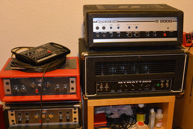

Zum Thema: ich glaube auch dass der Bassking T klanglich gewinnt, wenn man die Transistor- Vorstufe durch was Röhriges ersetzt. Platz ist ja da...
Sehr sogar. Genau das habe ich schonmal gemacht. Sogar unter Verwendung der Original-Potis, sodass ich die Knöpfe weiterverwenden kann. Allerdings nicht in dem kleinen Bassking, sondern dem ganz großen Bruder (G-2000, auf dem Mywatt).
Der Bassking und der Emi daneben sind aus der ersten Serie mit Röhrenvorstufen. Die klingen viel besser als die späteren Geräte.
Reaktionen: Funbasser, WolfgangMO, MrRTF und 2 andere
  • #48
Schöne Sammlung haste da Beate :great:
