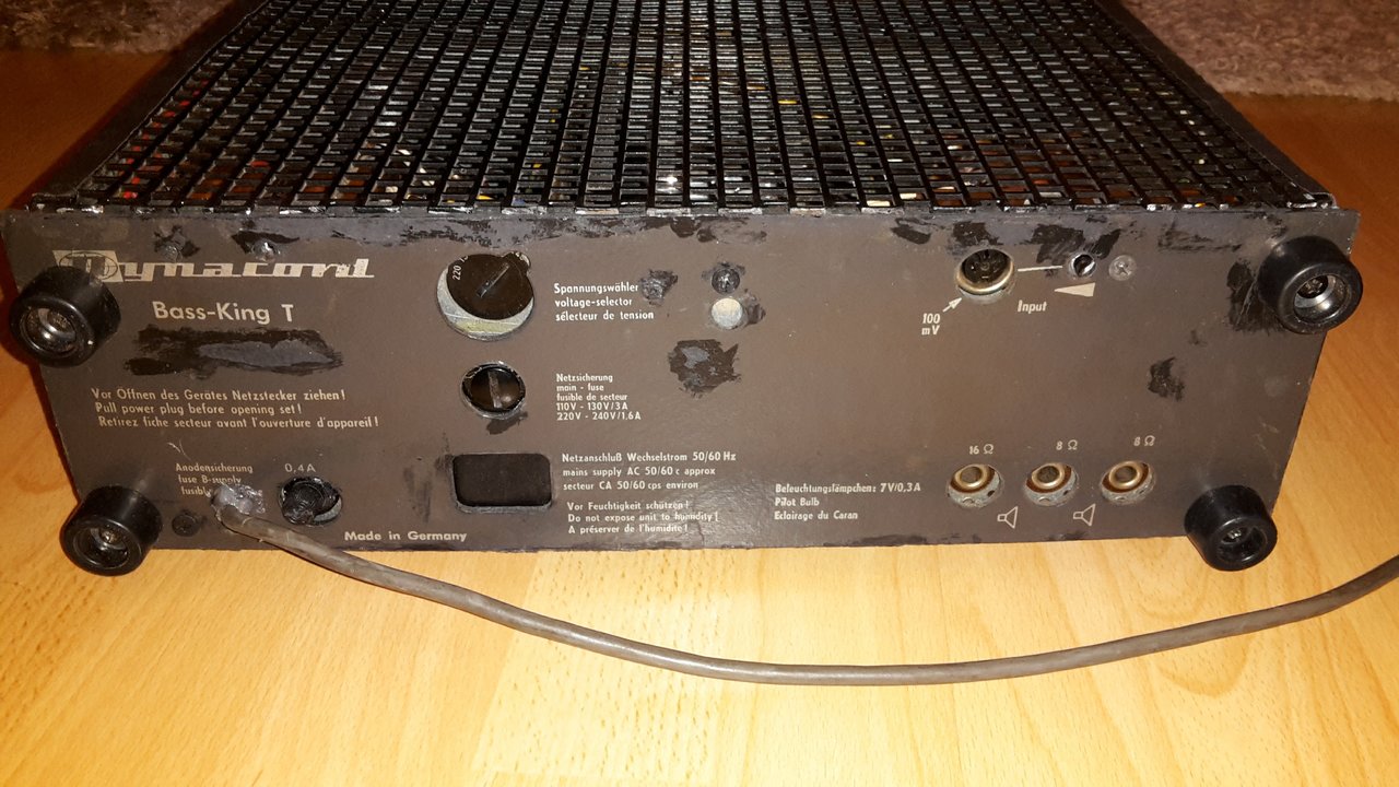

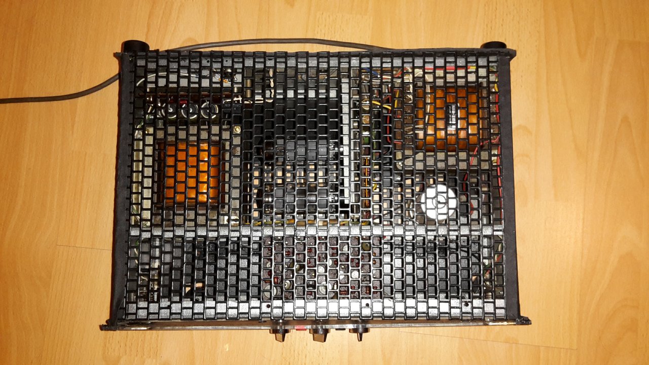

Dummerweise ist das Gehäuse auch nicht mehr vollständig. Mein funktionierender Bass King T ist komplett und im Holzgehäuse.
Die "Baustelle" war wohl die Plastik-Variante inzwischen aber ohne Deckel (nur ein Gitter).
Plastik-Gehäuse für die Kisten hab ich noch übrig.

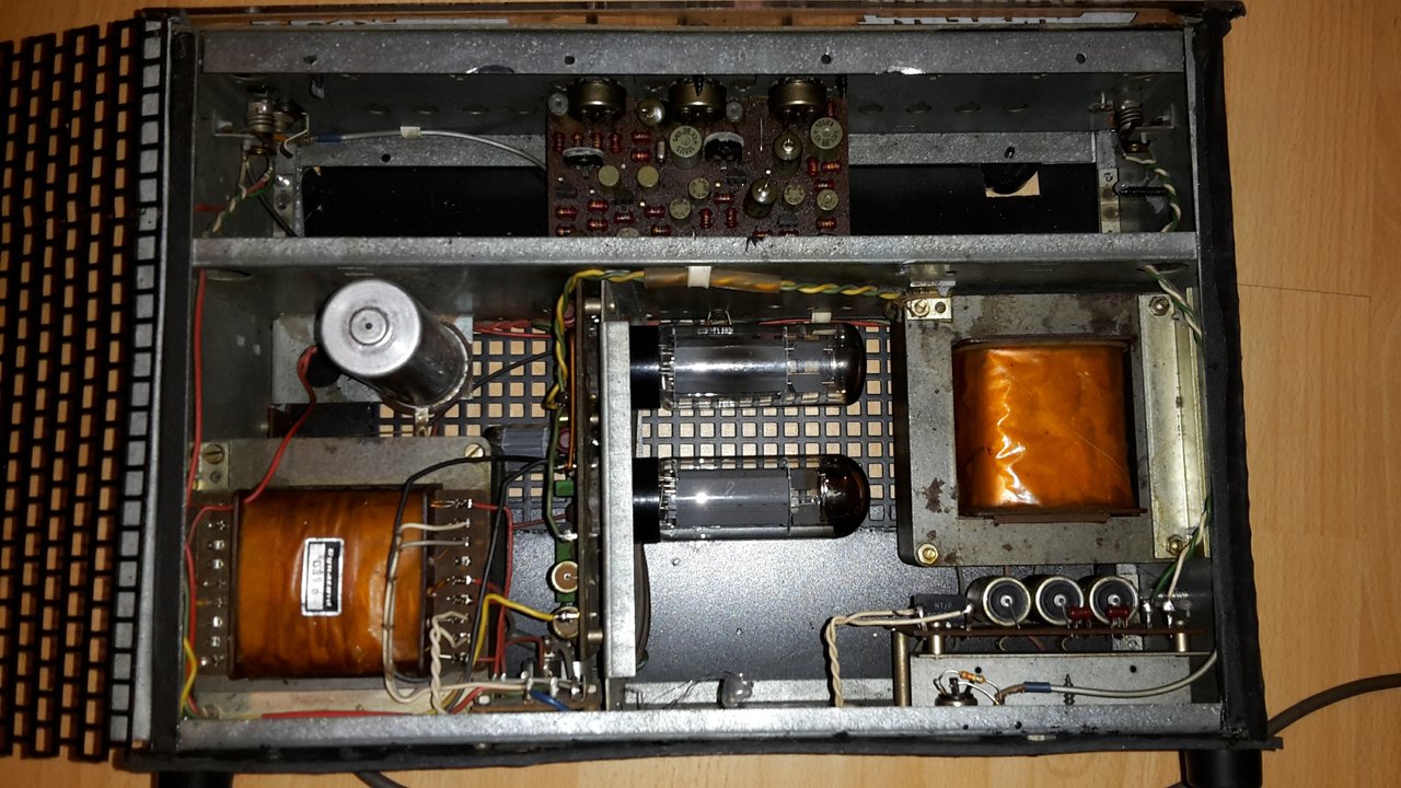

Die Biaspotis kann man auf den Bildern leider nicht erkennen, denn die sitzen genau auf der anderen Seite.

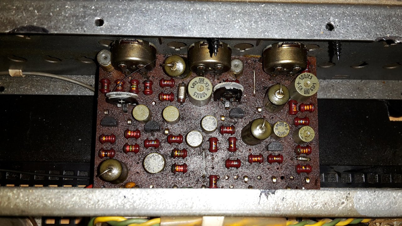

Was ist mit dem Preamp passiert? Wurde die in Kontaktspray gebadet oder sowas?
BTW, die alten Kohleschicht Potis im Preamp sind auch extrem anfällig auf Verschmutzung. Wenn die verdreckt sind, rauscht und krakselt das auch sehr schön...Besonders rauschen kann er dann gut.
Wenn man mal die Netzbuchse mal ausser Acht lässt, sieht der Rest absolut original aus.

Das ölige Zeug werde ich demnächst mal vorsichtig wegbürsten (pinseln) und mit Hilfe von Alkohol (...nein nicht zum trinken) bzw. Spiritus entfernen.

ja, das beste wäre die Platine ausbauen und ins Spritusbad werfen. Irgendwie richtig spülen. Wie gesat, ich könnte mir vorstellen das auch schon hier der Grund für die Nebengeräusche herkommt.
Ich hatte mal einen G1000, der rauschte wie blöde. Als ich einige von den Kohleschichtwiderständen und die Potis getauscht hatte, war er fasst ruhig. Im Eingangskreis ist das Ding diesbezüglich sehr empfindlich.
Eine Endröhre wurde mal ersetzt. Und die andere offenbar ältere scheint ziemlich fertig zu sein. Sollte man aber beim Prüfen des Ruhestroms sehen. Die beiden Trimmer im Vorverstärker sind ebenfalls Austauschkandidaten. Und auch bei den Einstellpotis bricht gerne mal der Schleifer. Symptom: sehr leichtgängig, und eben zwischen Leiterbahn und Schleifer. Ich habe mir damit beholfen, neue Potis mit Rundachsen und passenden Gewinden zu kaufen (Omeg) und deren Achsen dann passend zuzufeilen.
Aber Du wolltest doch ohnehin eine Röhrenvorstufe einbauen? Also: leg die Vorstufe zuminmdest fürs erste wirklich still und kümmere Dich um alles andere.
Von der Vorstufe gibt es eine Röhrenversion -> siehe Bassking 1 und Eminent 2 (ohne T). Ansonsten kann man nahezu alles einbauen wozu man lustig ist. Aber bitte nur mit einer Doppeltriode; mehr dürfte die Heizwicklung nicht vertragen. Oder Du verzichtest auf die Skalenlämpchen. Die liegen im Heizkreis und ziehen jeweils so viel Strom wie eine ECC83.
