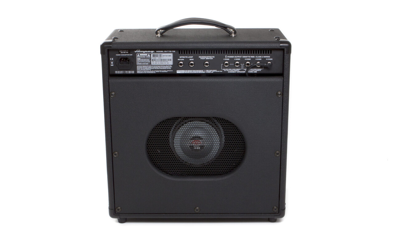

Da ich keinen Tröt aufmachen möchte hänge ich mich mit meiner Frage hier ran.
Mein Ampeg GVT15-112 macht mir sehr viel Spass.
Der Amp ist m.M.n. ein richtiges Träumchen ;-)
Und wenn er warm ist liefert er sogar überraschend gut ab.
Aber der eingebaute Celestion 70/80 ist natürlich nicht ideal um den Bass wiederzugeben.
Wobei er auch nicht so schlecht ist wie man vermuten könnte.
Trotzdem meine Frage.
Habt ihr eine Idee welcher 12er Speaker dafür prima geeignet wäre?
Bytheway ... 16 Ohm sollte er auch noch haben.
Für ein paar Tipps wäre ich dankbar :-)
Ich hatte schon an einen B&C 12 NDL76 gedacht.
Den gibt es sogar mit 16 Ohm.
Aber in einem 15 Watt Vollröhren Gitarrencombo :O!:facepalm1::rofl:
ist der Combo dieser hier, hinten offen? Dann würde ich a) eine geschlossene Rückwand dafür bauen und dann b) sowas wie n Fane 12-250LT oder n Eminence Beta 12 LT verbauen

Wo wirs gerade davon hatten...

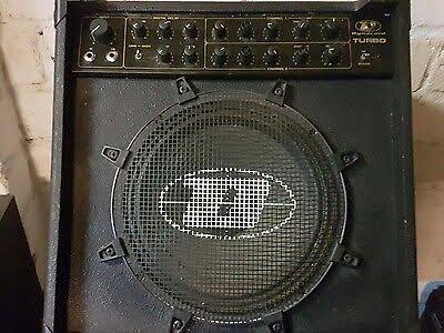

Ich hatte mal nen Dynacord Turbo mit EV 12L Bestückung. Der war geil, für eine Jazz combo ö.ä. Ich habe ihm dann eine Rückwand eingebaut dann wars Turbo B. 😄
Aber das Teil war richtig gut auch der eingebaute chorus. Durchaus auch laut EV 12L eben 🤔
Dann bleibt aber das thermische Problem. Die Röhren brauchen zumindest ein Minimum an Frischluftzufuhr. Und das Chassis ist wohl auch nicht zwingend steif genug, um als "geschlossen" durchgehen zu können.
