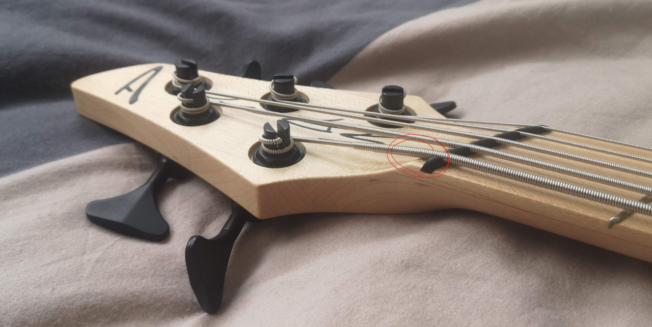

Das verstehe ich nicht, wenn zwischen Mechanik und Sattel ein Niederhalter ist stört das doch auch nicht?
Ich finde gerade das richtige Bild nicht mehr - meine mich zu erinnern, dass beim Combustion ggf. diese Stelle für eine 170er ausgefeilt werden müsste:
Basiert aber nicht auf meinen eigenen Erfahrungen.
