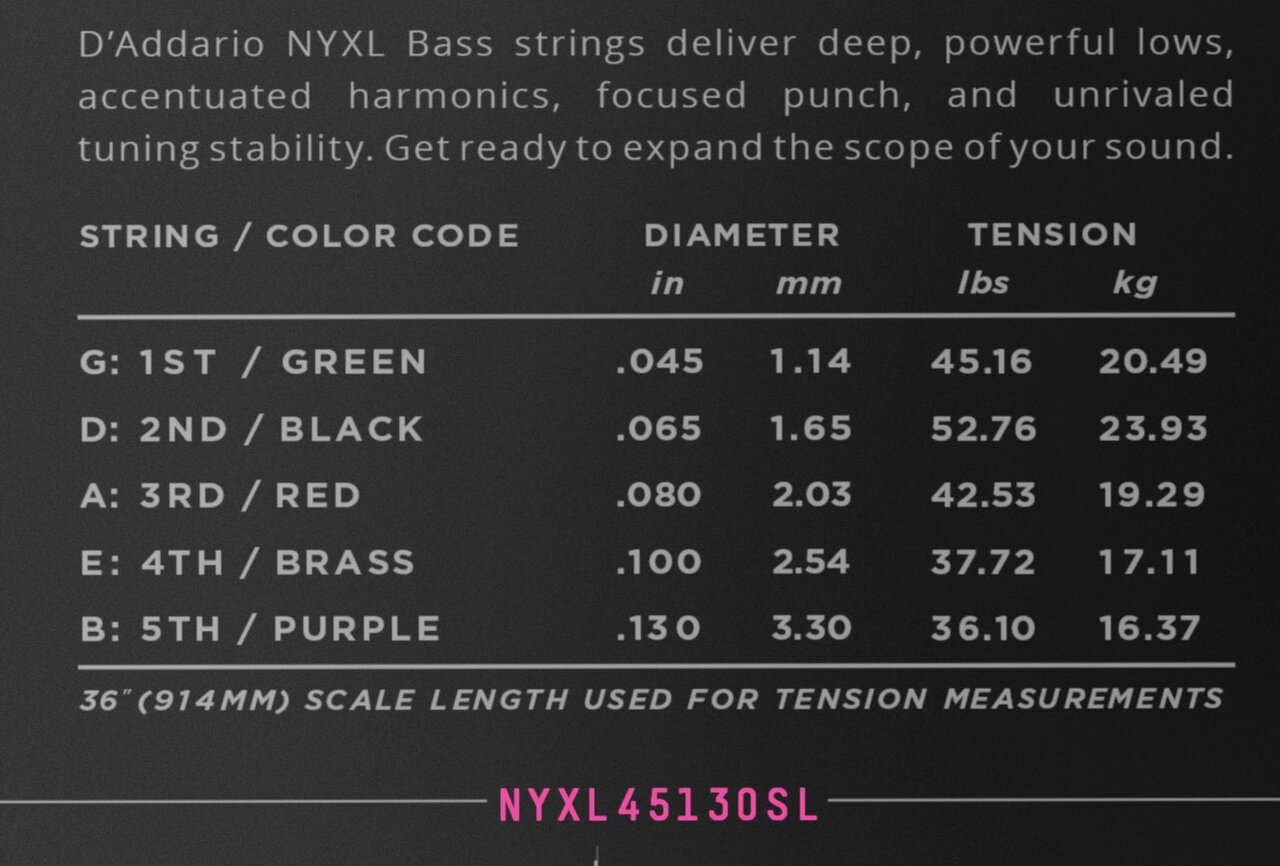

Ich hab hier gelesen, das es 110er gibt. Wo gibt es die denn, ansonsten würde ich fender_7250_5l nehmen. Irgendwelche andere Ideen oder Vorschläge?
  • #30
Ein fetter Hals und ne massive Brückenkonstruktion sind bestimmt hilfreich, aber denke mal eigentlich sollte das jeder halbwegs vernünftig konstruierte 4-Saiter packen.
Nach dem keine Bässe zusammengeklappt sind und auch keine Hälse unbespielbar krumm geworden sind werde ich mal ein Satz Saiten ordern.
Die Bedenken bzgl. der Stabilität sind völlig unnötig, meist hat die H-Saite eines 5-String Satzes weniger Zug als die anderen vier.

  • #34
Kann nur von Daddario sprechen, aber denke der 110 Satz wäre für BEAD zu lasch.
Hab eine längere Zeit einen stingray mit 5-saiter 130 Satz gespielt und das war super.
Den 110er Satz benutze ich für Standard D und für 1-2 Nummern drop C.
Zum ausprobieren (und wenn einem der lasche saitenzug nichts ausmacht) einfach austesten.
