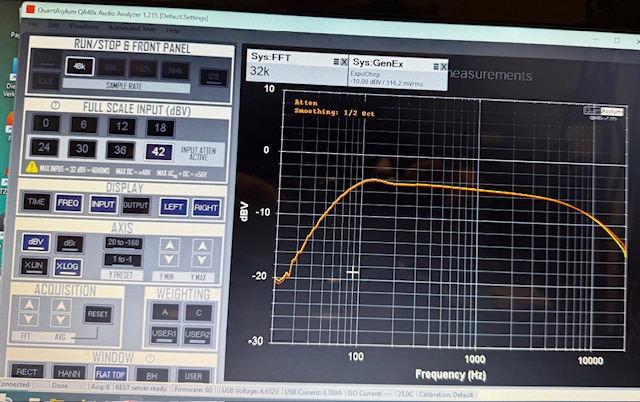

Gestern habe ich den 450 mal mit keinem Qualtasylum 403 durchgemessen.
Vom Eingang zum DI hat er einen Frequenzgang -3dB von ca. 35Hz-20.000Hz, über die Endstufe ca. 75Hz-15.000Hz.
Der billige China-NF-Trafo vor der IcePower würgt die Bässe ab, das hört man auch. Schön druckvoll und durchsetzungsfähig ist er, es fehlen aber tiefere Bässe.

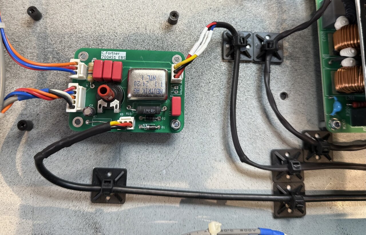

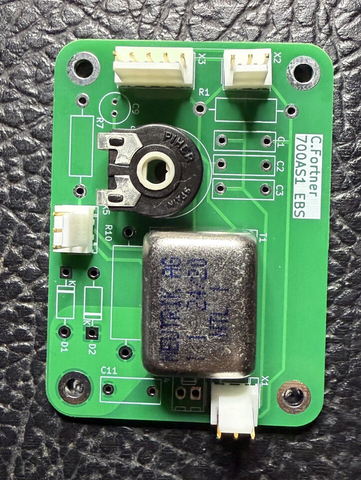

Die Platinen sind da:
Hier noch gestellte Bauteile, damit werde ich die Lochrasterplatine mit dem Billig-Übertrager tauschen.
Der Neutrik soll bis 30Hz übertragen, damit wird die untere Grenzfrequenz des CL 450 von 35Hz -3dB nutzbar sein.
Reaktionen: bassmeta
  • #107
Pustekuchen.
So sieht es eingebaut aus:
Alles funktioniert wie gedacht.

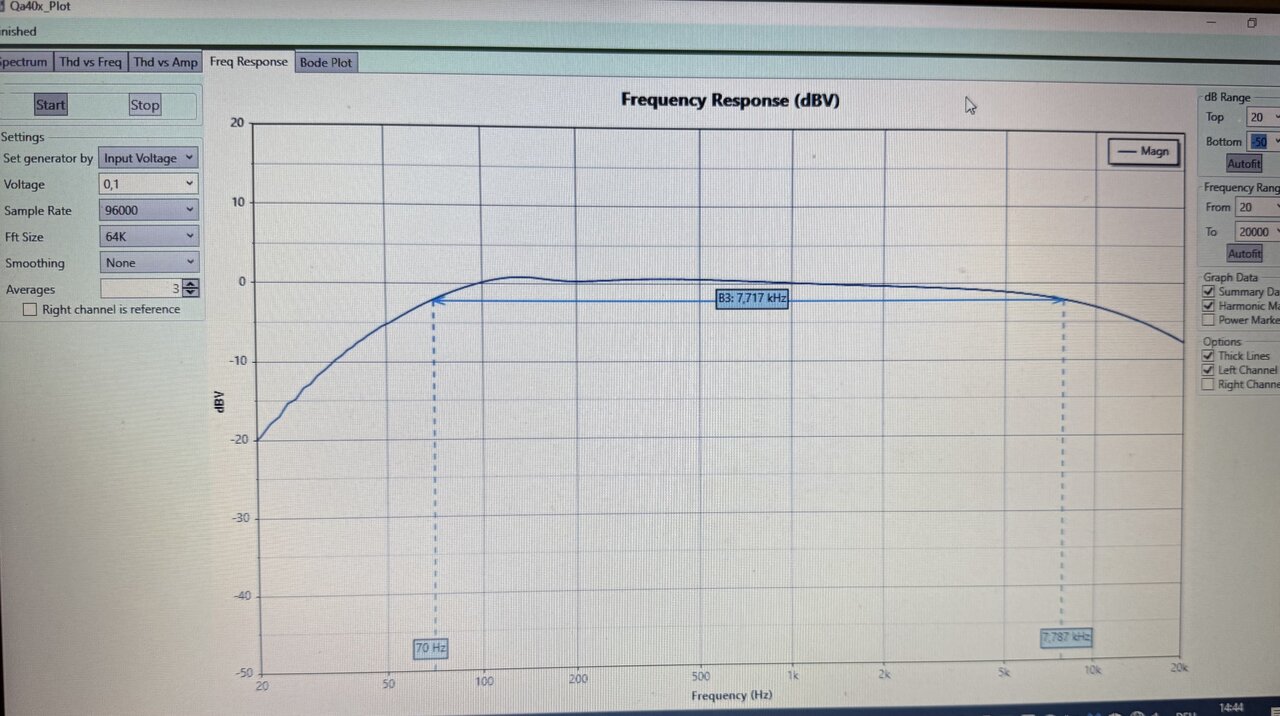

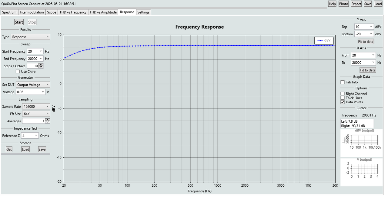

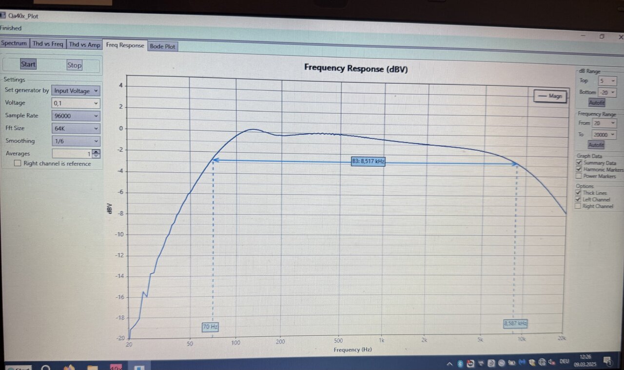

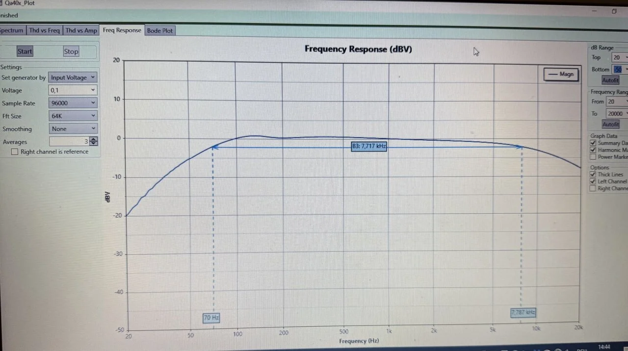

Signal direkt in den Eingang der Platine eingespeist (durch den Übertrager, ohne angeschlossenen Preamp-Ausgang) vollkommen linear:

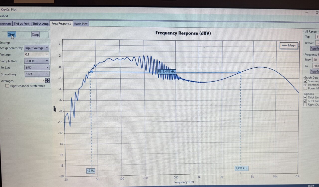

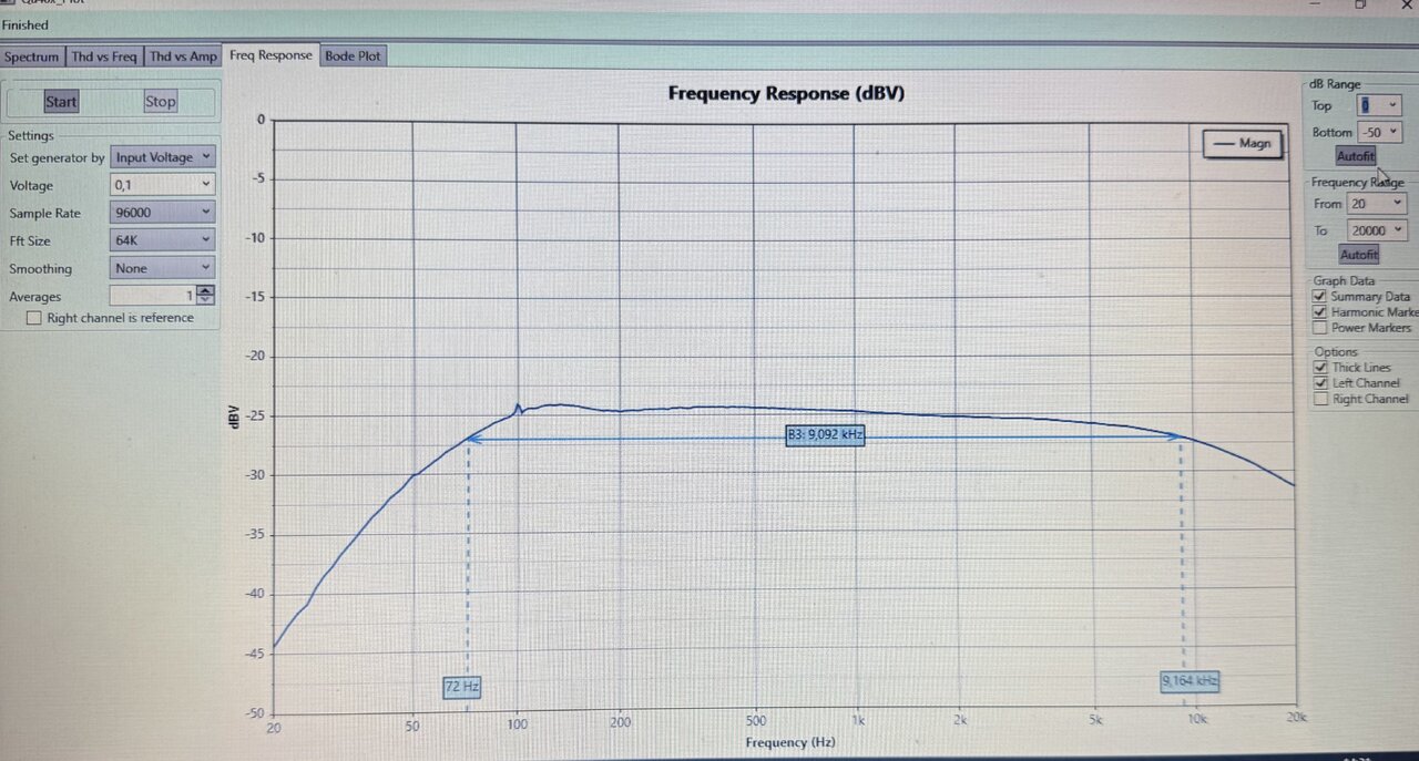

Signal über die Vorstufe am Speakerausgang 72Hz -3dB
Signal über die Vorstufe, aber vor dem angeschlossenen Übertrager abgenommen 70Hz -3dB:
Da ist ein (unbeabsichtigter?) Hochpass vorhanden oder die Vorstufe produziert nur einen Frequenzgang von 70Hz bei -3dB.
Seltsam alles.
Muss noch mal ohne die Belastung des Ausgangs-IC (4558 ) durch den Trafo messen.
Andererseits ist der Koppel-C etwas knapp bemessen. Wenn ich als worst case eine Übertrager-Impedanz von 200Ohm annehme, ergibt sich bei 10uF eine untere Grenzfrequenz von 79Hz, bei 47uF etwas über 20Hz. Den Elko werde ich also mal wechseln.
Reaktionen: TomW
  • #108
It‘s no bug, it‘s a feature.
Da am Ausgang des Preamps keine Spannung anlag, habe ich den Elko überbrückt, keine Änderung.

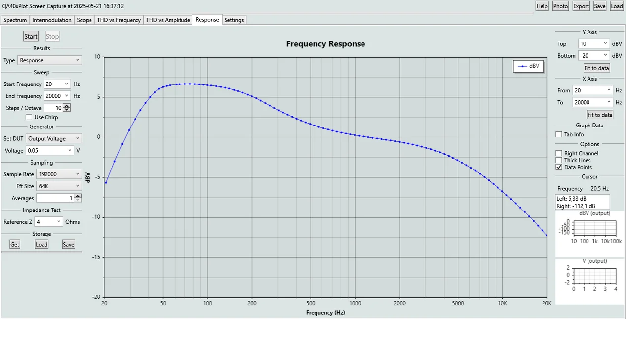

Am DI gemessen ist der -3dB Punkt in der Schalterstellung Pre EQ bei 38Hz, in der Stellung Post EQ bei 70Hz, das ist also gewollt.
Wenn man den Bassregler auf max stellt, liegt der -3dB Punkt bei 50Hz, da scheint ein nicht in der Frequenz regelbarer Vong eingebaut zu sein.
  • #109

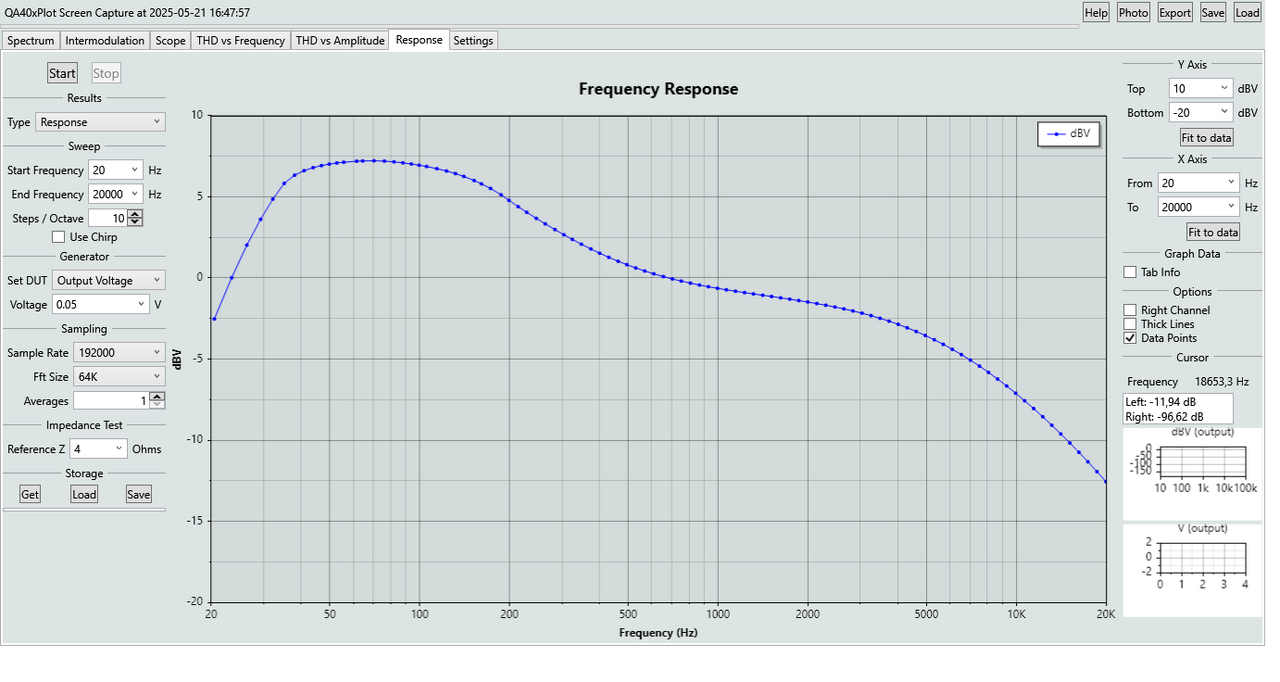

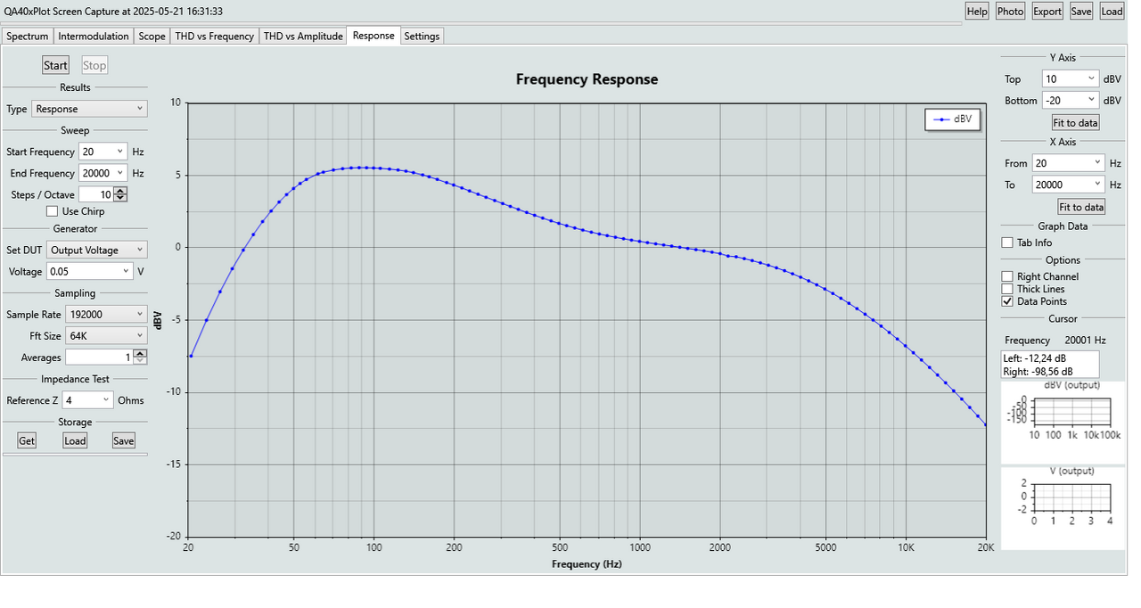

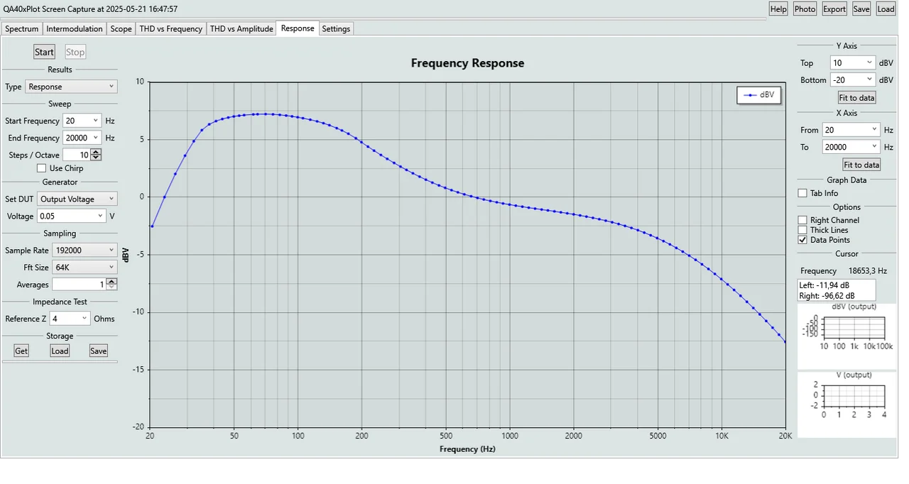

Hier noch mal der Frequenzgang mit allen Reglern auf 0:
Hier mit aktiviertem Contour-Schalter:
Damit liegt die -3dB Frequenz bei 42Hz, akzeptabel.
Vielleicht macht der Hochpass ein Stück des „Röhrensounds“ aus, die dem CL 450 bescheinigt wird.
Ein direkter Vergleich mit einem Amp im Originalzustand würde mich trotzdem interessieren.
  • #110

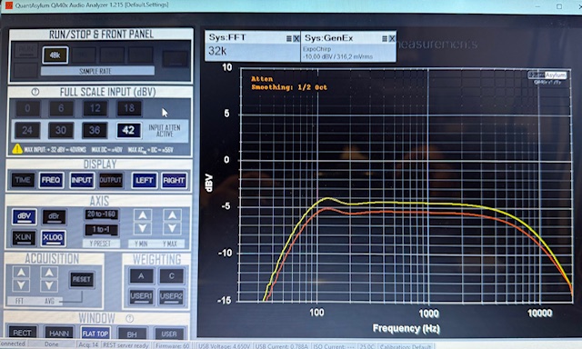

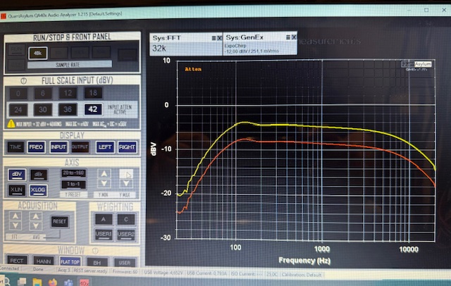

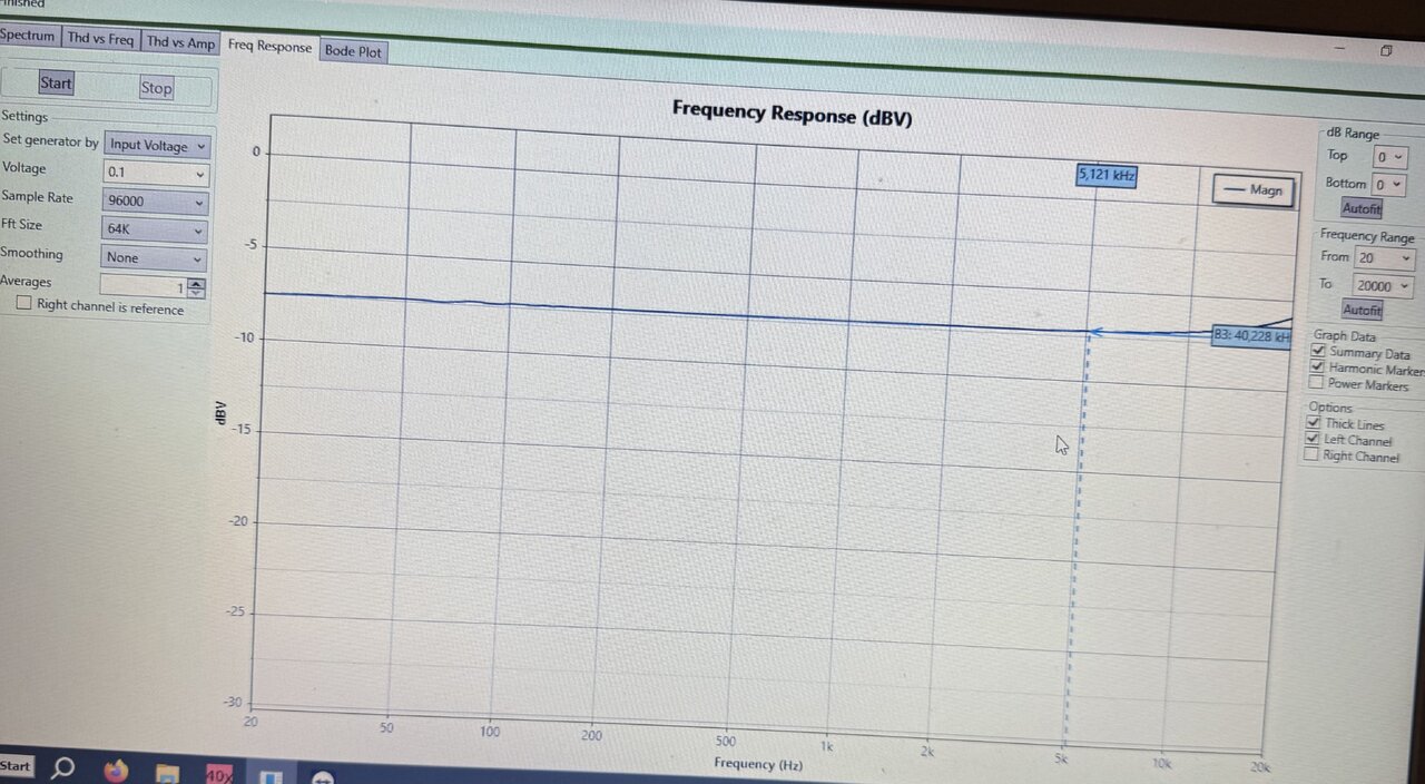

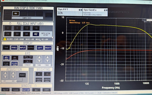

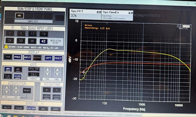

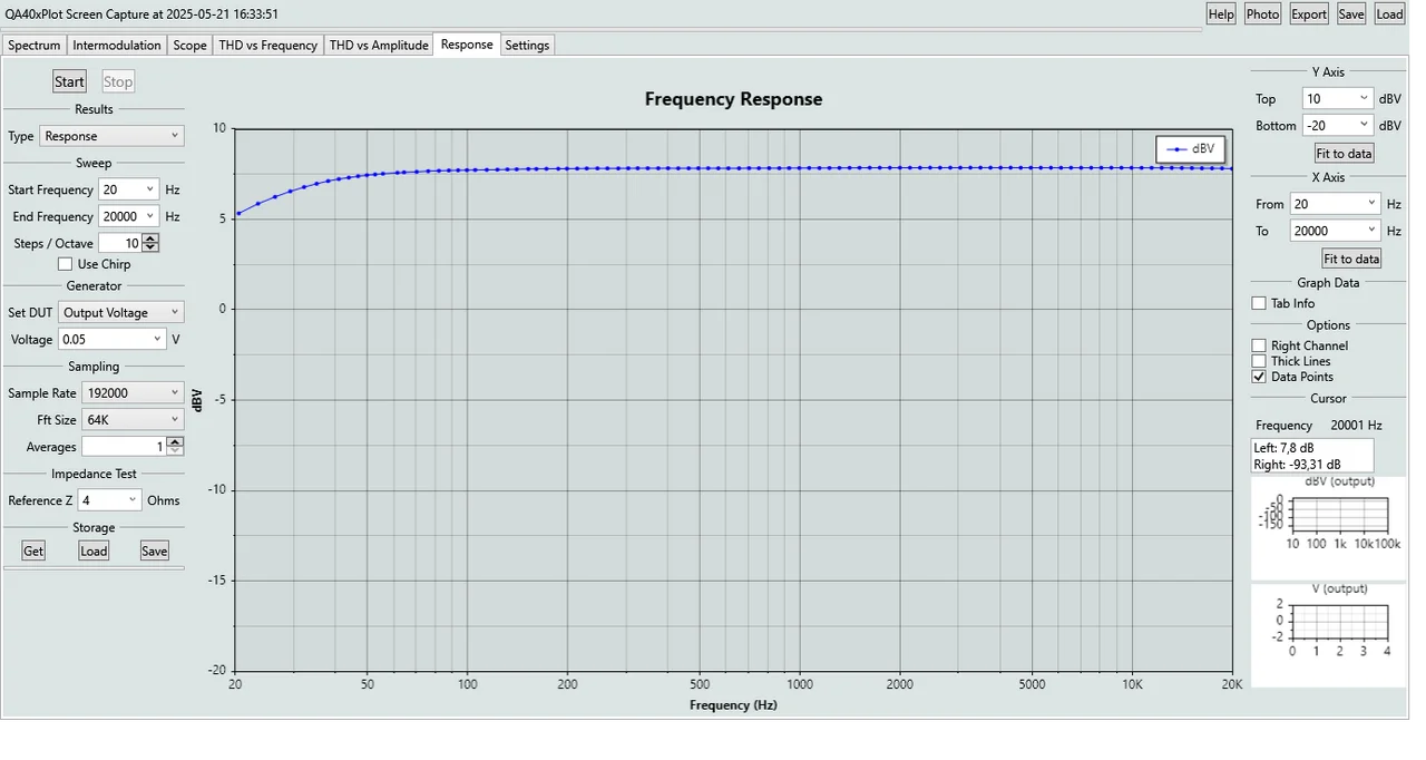

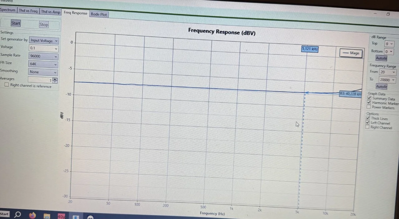

Heute habe ich mal Vergleiche gemacht, da mir das Signal an der Box zu höhenarm vorkam.
Hier Line Out (hinter dem EQ, gelb) gegen DI Out Post (rot), bis auf den Pegel identischer Frequenzgang
Hier Line Out gegen DI Pre (vor dem EQ, rot):
Das passt, DI-Signal bis auf eine leichte Bassabsenkung vollkommen linear.
Hier Speaker Out am Lastwiderstand (gelb) gegen DI Pre (rot), passt auch:
Speaker Out (rot) gegen Line Out (gelb), absolut keine Veränderung durch die selbst gebaute Anpassstufe:

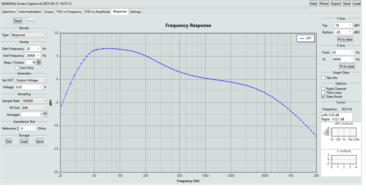

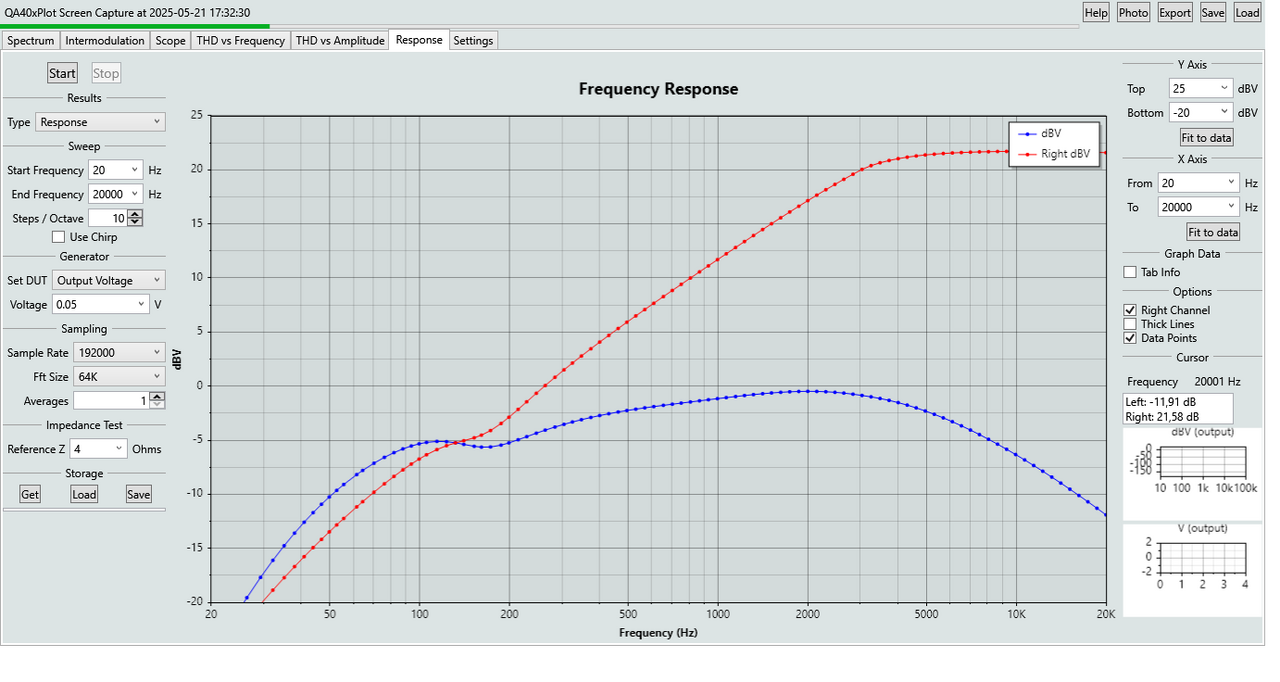

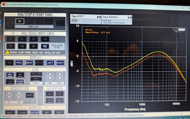

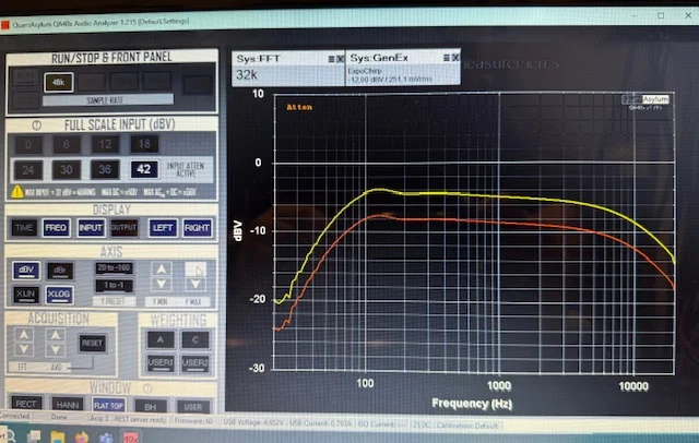

Hier noch etwas Seltsames.
Alle Potis flat:
Nur Treble auf max:
Warum kommt da in beiden Signalen die Subbass-Anhebung unter 40Hz? Das ist doch untypisch für einen Treble-Regler, oder sind das Messfehler? Wüsste nicht, wo die herkommen sollten.

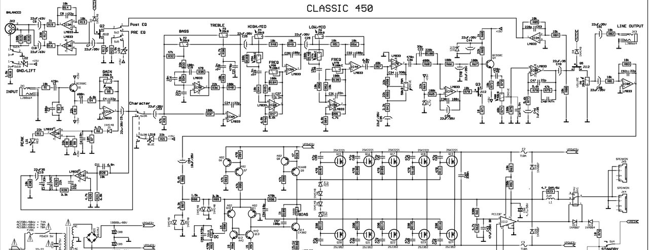

Der Schaltplan liegt mir ja vor und ich habe ein paar Messungen gemacht. Dazu habe ich den Kondensator C33 (mit 6,8nF sehr klein) vergrössert, da ich davon ausging, dass sich dadurch die untere Grenzfrequenz nach unten verschiebt.
Zum Einblick bekommen hier der Schaltplan mit der Vorstufe:

Kann jemand von Euch den Schaltplan so interpretieren, dass er mir sagen kann, wo ich eingreifen muss?

Hier noch ein besserer Schaltplan als PDF.
@Stratitis @quarkfrosch ?
