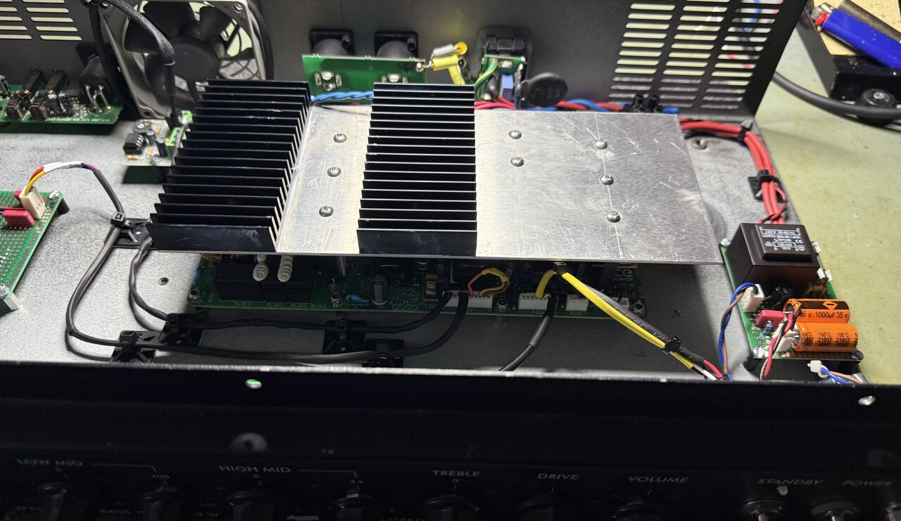

Das sollte zusammen mit dem Lüfter ausreichen.
...ist denn überhaupt erforderlich, so eine massive Kühlung nachzurüsten?
An den Kühlkörper sind ja keine Schraubenlöcher vorgesehen.
Und: wird durch die Zusatzlast und das Drehmoment der Alublech/Kühlkörper -Variante die Planite nicht zu sehr belastet z.B. beim Transport?
  • #82

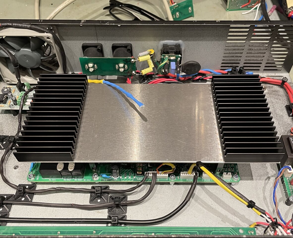

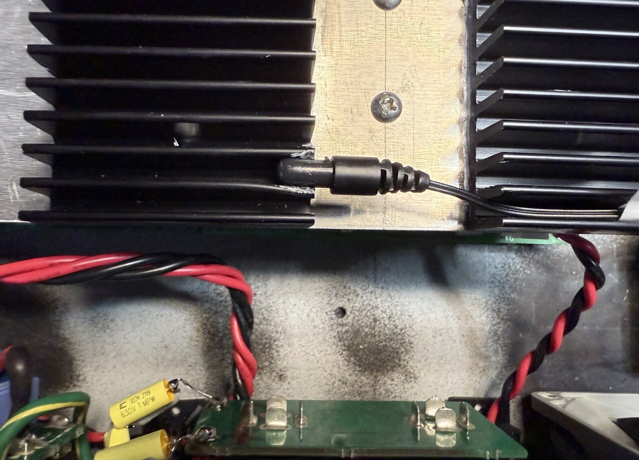

Eine gewisse Kühlung ist schon sinnvoll, vor allem der Netzteil-Kühlkörper wird deutlich warm.

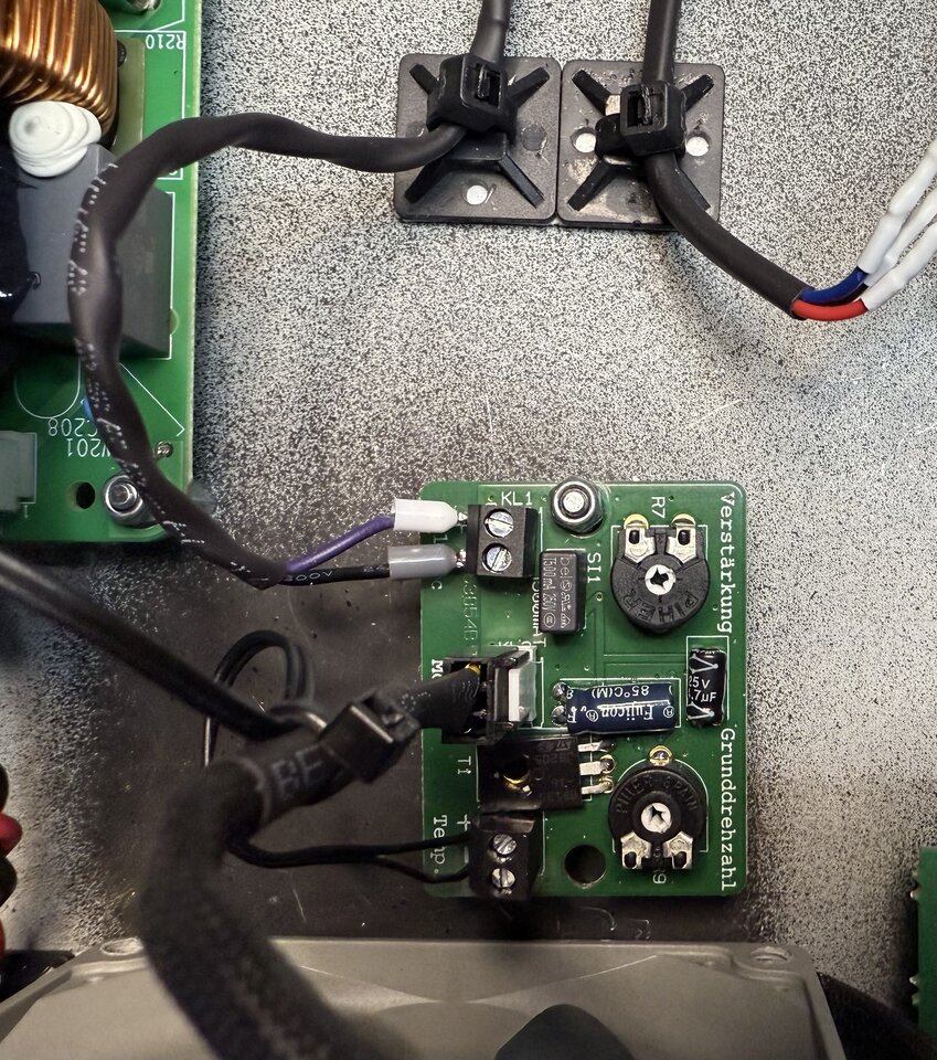

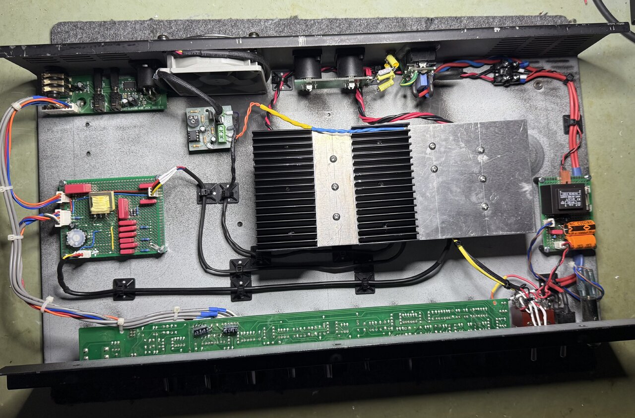

Ich habe es so gelöst:
Das ist kein großes Gewicht, das Blech ist mit Selbstschneideschrauben in den vorgesehenen Spalten festgeschraubt und damit ist thermisch alles verbunden.
Der NTC der Lüftersteuerung misst am Kühlkörper und regelt ggf. etwas hoch, der Lüfter hat eine sehr leise Grunddrehzahl, das sollte reichen.
Jetzt kommt er ins Gehäuse und fettisch!

Mini-Stack:
Als Startpunkt habe ich die Rock-Einstellungen aus dem Manual eingestellt, und was soll ich sagen: Klasse drückender Sound, nur etwas mehr Bässe musste ich reinsetzen, das kann der Symmetrierübertrager sein.
Ansonsten:
- Toller Klang
- Massive Power
- Tolles Aussehen, sogar etwas rockig abgeranzt
- Absolut akzeptables Gewicht, ich schätze unter 10kg
- Höherer Rauschpegel als der HB 800B, aber live überhaupt nicht störend
Hat sich gelohnt!
Ich werde noch eine professionelle Platine mit einem Neutrikübertrager oder einer aktiven Symmetrierstufe erstellen und meine zusammengelötete Platine ersetzen. Wenn schon, denn schon.

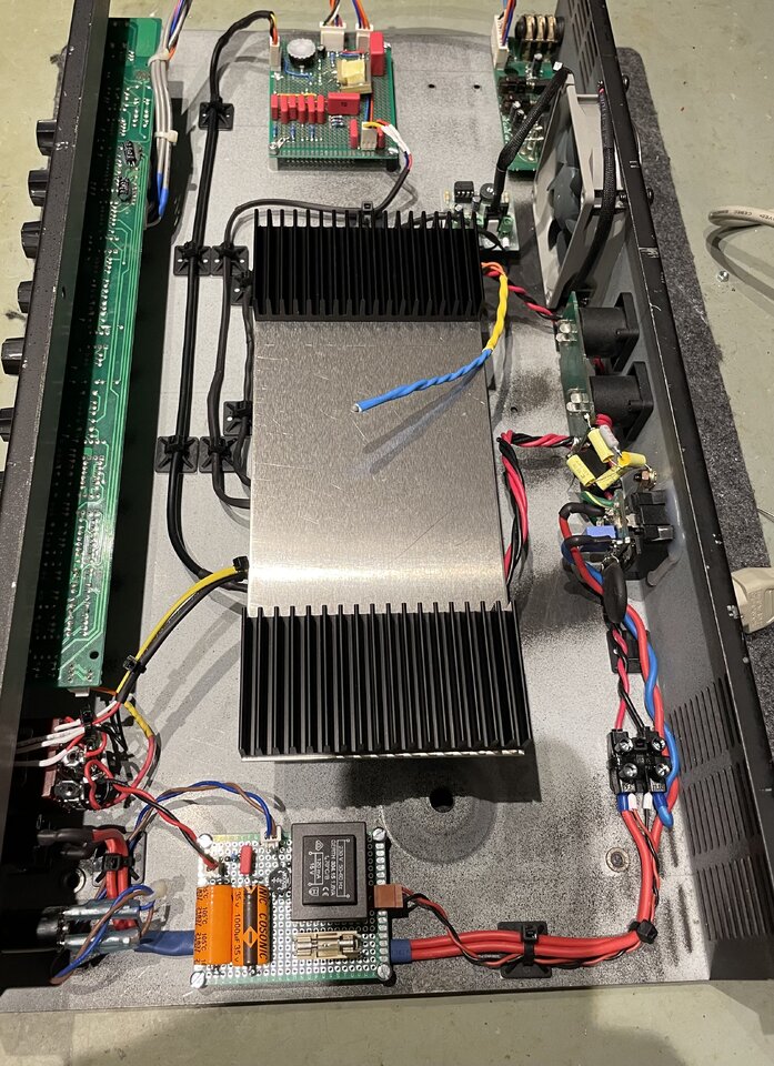

So, erledigt.
Mit dem Trimmpoti vor der Anpassungsschaltung habe ich den Pegel angepasst.
Die Stromversorgung des Lüfters darf nicht aus den +12V der 700AS kommen, das stört. An die kleine Spannungsversorgung mit 24V angeschlossen (sie bricht dann auf 14V zusammen) absolut keine Störungen mehr.
Ende und aus.

  • #96
Also knappe 4kg leichter als das Original...
Die Temperatur-Regelung an den ICEpower sollte man im Blick behalten. Meine Erfahrung ist, dass diese Endstufen recht empfindlich auf Überhitzung reagieren.

Ich habe deshalb eine bessere Regelung von ELV eingebaut (9,95€):
Bei der kann man die Zunahme der Drehzahl pro Grad Temperaturerhöhung einstellen, also die max. Drehzahl und damit auch die Lautstärke. Funktioniert, muss aber bei Vollast die Temperatur am Kühlkörper messen.
