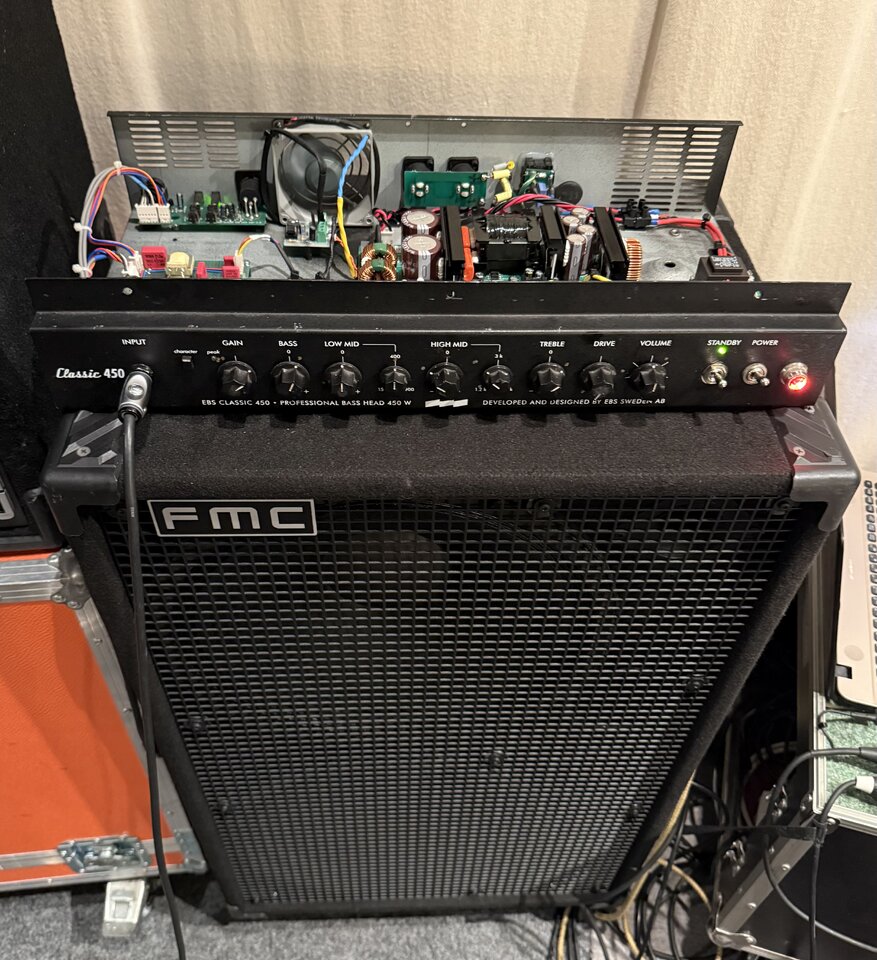

Tadaa!
Läuft einwandfrei und macht einen Mörderdruck an meiner FMC 215!
Ich kann ihn natürlich nicht mit dem Original vergleichen, er klingt aber in etwa so, wie ich ihn in Erinnerung habe.
Der Umbau hat sich auf jeden Fall gelohnt, denn der Amp sieht gut aus und die Vorstufe klingt gut.
Eigentlich wäre eine Kühlung nicht vonnöten, baue ich trotzdem ein.

Ich schätze 5kg, muss ich nachher wiegen, wenn ich ihn im Gehäuse habe.
Edit: Der Ringkerntrafo ist schwer und die eigentliche Endstufe mit dem großen Kühlkörper auch.

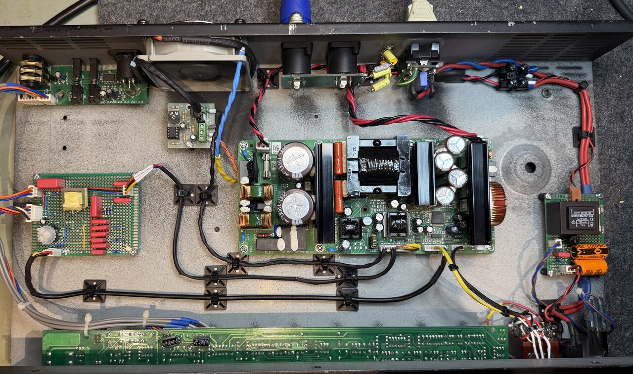

Noch zum Soundcheck:
Der Übertrager ist in der Tiefbassübertragung unter 200Hz nicht spezifiziert. Man hört aber reichlich Bässe, die Tiefstbässe unter 50Hz sind gehörmässig nicht so stark da, was ja eher gut ist, der Amp drückt aber hervorragend.
Ich werde den Amp aber noch einmal durchmessen, keine Ahnung, ob das am Übertrager liegt oder das Voicing des Amps ist.

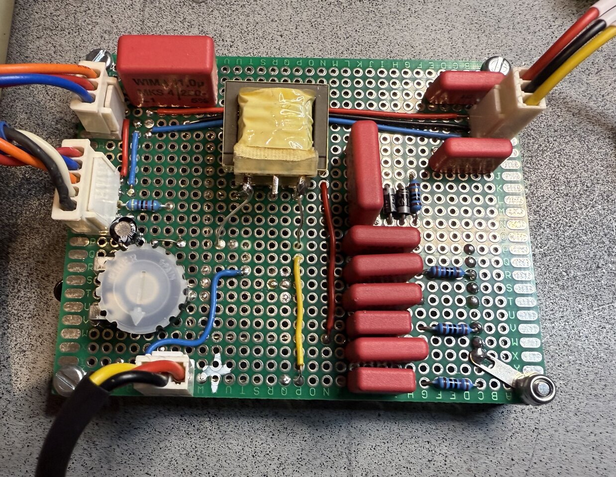

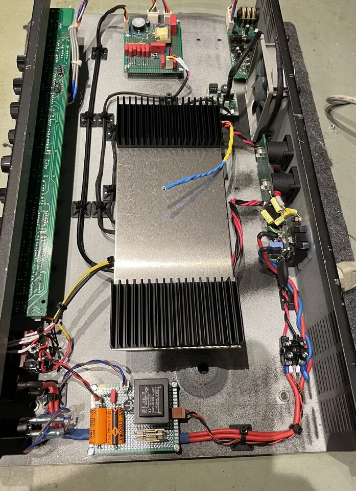

Heute habe ich in der letzten OP-Amp-Stufe noch die Verstärkung erhöht, da ich sowohl Gain als auch Master fast voll aufreissen musste, um die IcePower voll auszusteuern. Dazu musste ich nur den Widerstand R83 von 10k uf 27k erhöhen. Der liegt in der Gegenkopplung und bestimmt zusammen mit dem 10k im Eingang die Verstärkung. Dadurch wird sie von 1 (10k/10k) auf 2,7 (10k/27k) erhöht, läuft perfekt.
Jetzt noch auf das Alublech für die Kühlung warten, das dann installieren und den NTC für den Lüfter mit Wärmeleitkleber befestigen.
Und dann ab ins Gehäuse und geniessen!

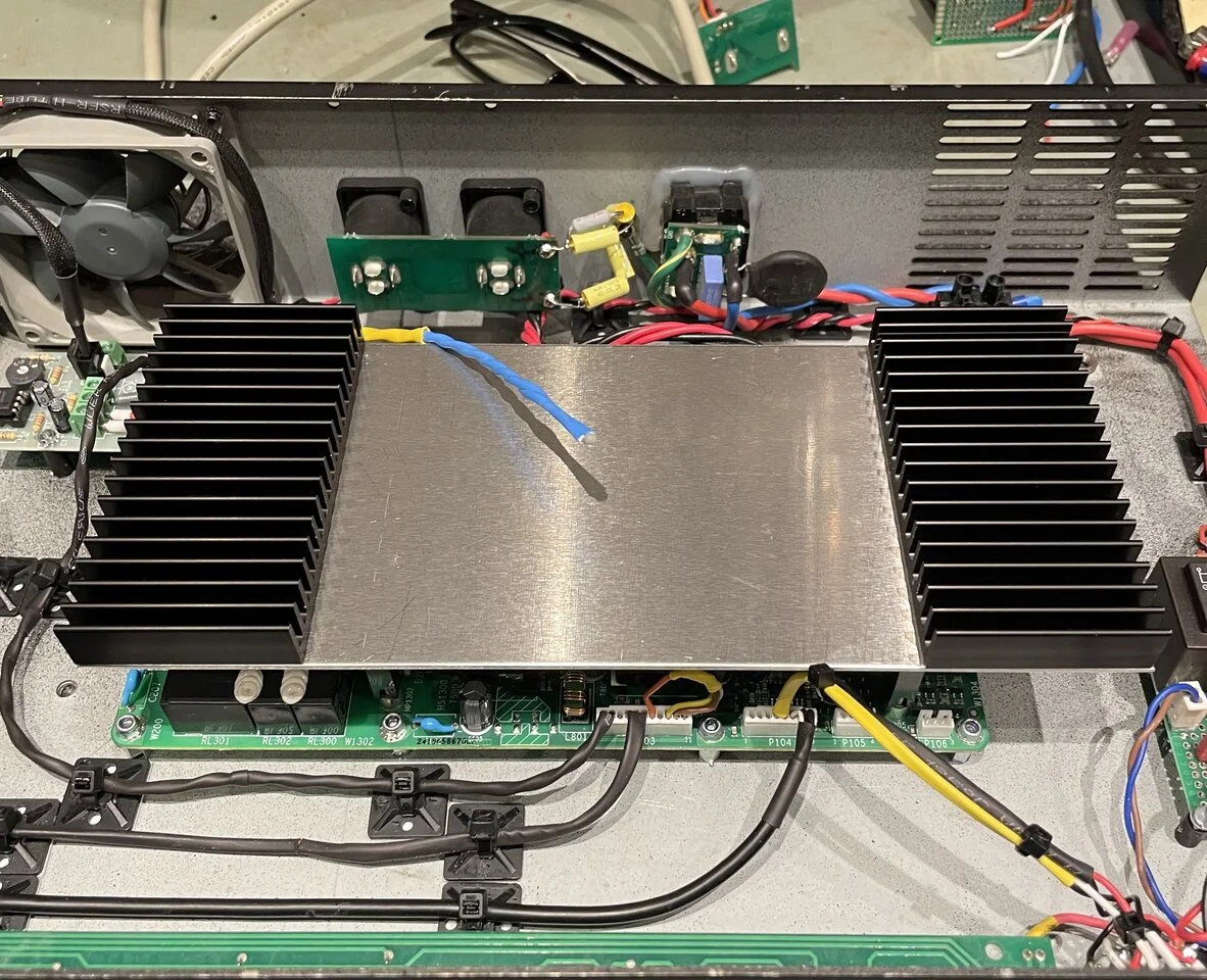

So wird die Kühlung, wenn ich Zeit zum bohren und Schrauben habe:
Das sollte zusammen mit dem Lüfter ausreichen. Die Kombination mit Blech und kleinen Kühlkörpern musste ich nehmen, um die Wärme von allen drei onboard-Kühlkörpern gleichzeitig aufnehmen zu können.
