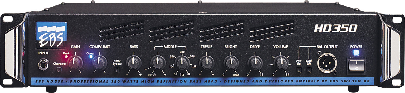

Suche eine 2x10, 1x15 oder 1x12 für meinen EBS HD 350
400 Watt an 4 Ohm wäre vermutlich ideal.
Will kein großes Stack, da ich live mit Inear spiele und genug Druck im Ohr habe, ohne meine Kollegen zu nerven. (Maßanfertigung von Ultimate Ears)
Für Probe, kleine Kneipengigs suche ich trotzdem noch einen guten Partner für den EBS, wenn man ohne Inear Monitoring spielt.
Hab aktuell ne Mesa Powerhouse 1x15, die klingt für meinem Geschmack aber irgendwie schlaff mit dem EBS. Dann hab ich noch ne große FMC 2x12, die mir aber zu groß ist zum Transport.
Im Auge habe ich was von der EBS Classic Serie, aus der ProLine die 210 von EBS, wäre aber auch für andere Vorschläge offen.

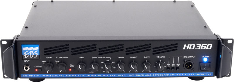

Ich spiel den neuen hd360 über zwei alte 210 proline boxen von ebs...mein gas ist seitdem komplet weg was amp und boxen betrifft

Mir fallen spontan FMC 1158EX oder ne 210 Neo/Pro ein. Was für ein Tuning spielst du? Für alles unter D würd ich die 15er nehmen. Für alles unter B lieber die 18 Neo.

nicht so tief. c tuning. ne 210er pro line hab ich fest auf dem zettel. kriegt man halt nicht immer gleich.

Zuerst eine blöde Frage: Heißt der Amp nicht "360 Head" der 350er wäre ja der Reidmar, oder? :-/...
Letzteren habe ich übrigens mit EBS Classic-Boxen gespielt, war anfangs sehr zufrieden, aber im weiteren Verlauf war mir der Sound etwas harsch/mittig oder so ... jetzt habe ich eine FMC 210er Neo (an 4 Ohm), allerdings an einem Tonehammer 350 ... ideal in Bezug auf Klang und Lautstärke falls man eine P.A. bzw. Inear-Monitors hat ...

Ich spiele meinen HD 350 entweder über eine EBS Proline 410 oder, momentan fast ausschließlich, über eine Glockenklang Double mit 4 Ohm. Gut fand ich ihn auch an einer Genz Benz NeoX 112 und wenn es nicht zu laut wird an einer EBS Proline 15er.

Hallo und sorry fürs Kapern des Threads, aber ich habe da eine Frage an alle HD 350 nutzer.
Ich nutze auch diesen Amp an der 4x10er von EBS. Wenn ich nun mit meinem Jazzbass spiele, kommt mir der Sound so dermaßen mittenlastig vor, dass ich meistens die Mitten komplett rausnehme.
Kennt ihr dieses Phänomen auch oder is bei mir was kaputt?

ich spiel den HD360 mit zwei 2x10er aus der proline serie von EBS...manchmal auch mit einer 2x10er und einer 4x10er aus der neoline serie....meine Hauptbässe sind zwei Stingray5...manchmal spiel ich auch einen fretless Fender Jazzbass drüber....kann sein dass der Sound mittenlastig ist...ich mag's aber...nein, ich liebe es sogar
