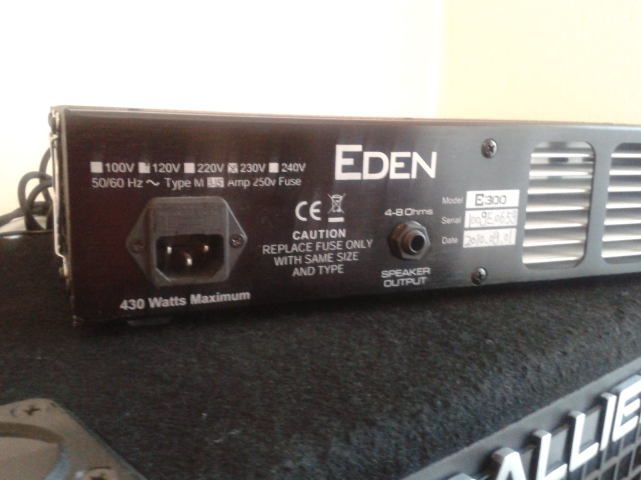

Hallo zusammen,
hat den besagten Eden E300 einer von euch? Ich habe recht wenig zu dem Gerät gefunden.
Hat der ein Class-D Endstufen Modul und ein Schaltnetzteil verbaut?

In diesem Zusammenhang bin ich auf den E300 gestoßen, wobei ich nicht herausgefunden habe ob dieser class-D und/oder ein normales Netzteil (nicht Schaltnetzteil) verbaut hat.
Normal wäre eher Schaltnetzteil + A/B Endstufe. :-)

Der Eden E300 ist definitiv kein D-Class, es kann man nirgedwo auslesen was es für eine Classe ist, ich schätze AB

Bzgl. des Eden E300 habe ich die Rückmeldung vom Dt. Vertrieb erhalten.
Der Verstärker hat kein Schaltnetzteil, sondern einen Ringkerntrafo.
Außerdem hat er keine digitale Class D Endstufe, sondern eine diskrete Schaltung mit bipolaren Transistoren.
