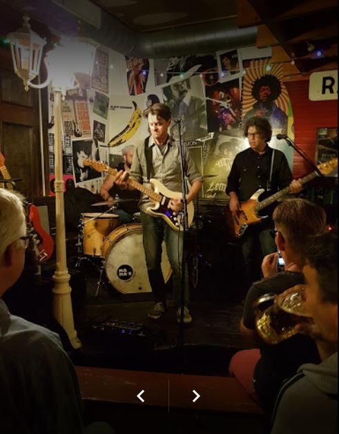

Ich hab mir die EX 112 in 8 Ohm auch mal geordert.

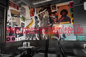

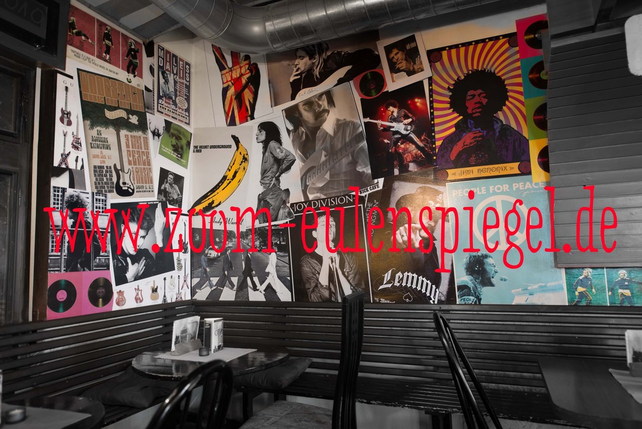

Der Hintergrund war, dass wir regelmäßig in einer kleinen Kneipe spielen wo der Platz eng ist und die Box unter die Sitzbank gehen soll um eine Bodenkopplung zu haben bei einem erhöhten Holzboden.
Bei einer anderen Band klappt das dort mit dem Markbass Brüllwürfel Mini CMD 112 sehr gut und das klingt super.
Bisher hab ich die Box immer auf die Bank gestellt, weil sie nicht drunter passt und das ist nicht so prickelnd im Sound.
Wenn ich nun aber den kleinen Eden hier zu Hause anteste will ich nicht so recht glauben, dass das mit der kleinen Box und einem guten Bassfundament klappt bei 2 Gitarristen und einem Drumset?
Habt ihr in diesem Bandkontext Erfahrung mit der Eden Box?

Danke,
der Bass läuft da immer noch über die Anlage mit, was mir aber für's "Selbst-Hören" ja nix bringt.
Steh ich vor der anderen Band mit dem Brüllwürfel (in dieser Kneipe) läuft bei denen der Bass nicht über die Anlage, klingt aber vor der Bühne vollkommen satt.
Kann natürlich sein, dass ich da auf der Bühne so nah an der Box in Fußnähe keine Verbesserung habe, als wenn ich eine 15er Box auf die Bank stelle.

  • #112
Das geht leider nicht. Hinter uns ist da leider kein Platz mehr.

  • #114
Naja. Von Bühne können wir da ja nicht reden. Bei der RCF Anlage sind diese Höhenteile mit Stangen an den Subs befestigt. Dies beides hinter uns geht echt nicht. Ich muss ja schon mein Bassböxle unter der Bank verstecken.
Ausserdem spielen wir auch mit In Ear ohne Monitore.
Das In Ear kommt dann bei Sachen, wo ich nicht singe auch mal aus einem Ohr raus damit ich den Bass "lebendiger" über die Box höre.

  • #119
Danke @HeGoe !
Es ist interessant, diese Anlage mal aus erfahrener Mischer/+Basserperspektive beurteilt zu bekommen.
Wenn ich das so höre, macht das hinter mir stellen dann auch wenig Sinn.
Zumal auch die Satelliten-HT für mich oft schon schmerzhaft Höhen ins Ohr beissen wenn ich nur nebendran stehe.
Einen Hobbymischer haben wir schon auch immer dabei, aber vielleicht sollte ich auch mal vor der Bühne den Basssound mal abhören mit der Anlage.
Das kommt in der Hektik des Aufbaus immer etwas zu kurz.
..und zum selberhören ist die Box unter der Bank ja wohl eher ne Sch...idee, oder hast du Ohren an der Wade? Ich würde die ja eher noch hochstellen, dass sie auf Brusthöhe kommt, direkt als "Kopfhörer" ist sicher too much.
Hochstellen hat mir in dieser Kneipe noch nie geholfen.
Ich dachte auch immer, dass das Hochstellen ne Supersache wäre, komme aber immer mehr davon ab, gerade bei kleinen Boxen oder Einzelboxen.
Daher war ja die Ausgangsfrage, wie die Eden EX 112 sich am Boden macht. ;-)
Ich glaub langsam dass sich gerade bei Holzboden eine Bodenkopplung ganz gut macht.
Gerade wenn ich so ne kleine, platzsparende Box noch relativ weit weg von mir bekomme, dann strahlt da schon was an mein Ohr ab.
Wenn ich ne Box dort hochstelle ist sie entweder zu nah an mir dran oder sie bläst dem Drummer direkt ins Ohr; nicht ideal.
Dann soll sie dem Drummer lieber den Hintern massieren..:D
