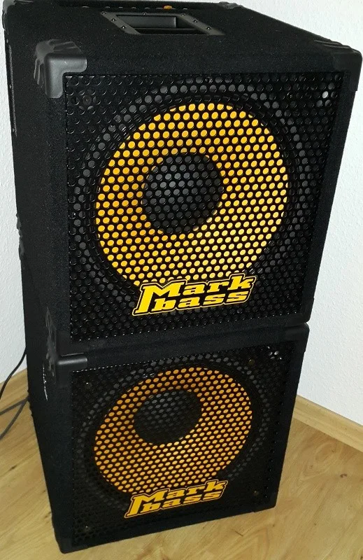

Eine sehr gute aber auch teurere Alternative wäre ein Markbass Combo. CMD 151P. Der hat satten Tiefbass, satt Leistung, ist mit 17 Kg
sehr leicht, kann gut mit einer New York 151 zur 215 erweitert werden und ist vom T neu mit Anlieferung frei Haus zu bekommen.
Runter Stimmen ist dann kein Problem mehr.

Ich würde sagen ja, ich mag die Amps von MB. Den Combo mit zweiter 15er habe ich selbst auch. Ich habe wirklich viele Combos getestet und dass ist einer der wenigen, der wirklich überzeugt hat. Die Teile sind auch gebraucht relativ gut zu bekommen :-)
Letztendlich zeigt sich immer wieder, billig sollte man sich nicht leisten, denn du kaufst mindestens zweimal.
