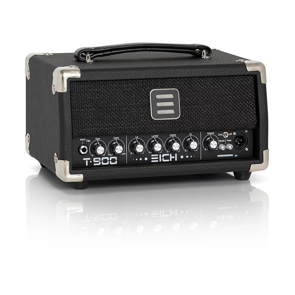

Sooo... vielen Dank erstmal für die vielen Berichte. Es ist jetzt der T900 als Classic Black geworden. War bei nem Händler zum Preis des 500 im Angebot. Passt Optisch dann bestimmt gut zur FMC Retro. Allerdings hab ich jetzt doch ein bisschen Bammel, dass das nun doch ein bisschen zu viel sein könnte... :-)
Coole Kiste!
Du wirst zufrieden sein!
Alleine der Taste Regler macht eine Menge.
Ich bin mehr der turn left Typ aber in die andere Richtung geht es schon in die Vintage Ecke.
  • #2.030
Ja, da bin ich tatsächlich auch von überzeugt!! Ich hab ja wie schon geschrieben, denT500 für ein paar Tage ausgeliehen und hatte noch nie einen so geilen Sound. Macht einfach Spaß zu spielen.
Der Taste Regler ist in der Tat hervorragend. In meinem kleinen Musikzimmer hier zu Hause dröhnt es für gewöhnlich sehr, sehr stark. DerTaste Regler bringt das tatsächlich unter Kontrolle. Und im Proberaum etwas nach rechts unten richtig schön Vintage Sound..
Ich glaub, ich hab Schmetterlinge im Bauch! 😂
Reaktionen: TomW, crystalgreen und MichaOnBass
