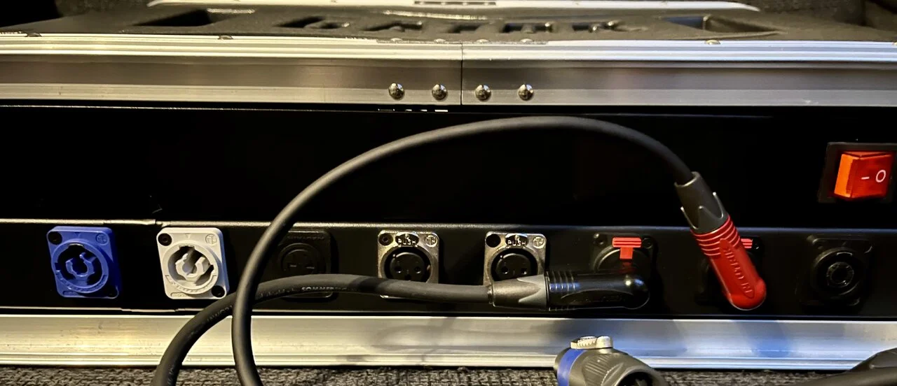

Von den China-Speakon-Buchsen, die z.B. im HB800B verbaut sind, ist mir schon mal eine defekte Buchse untergekommen. Gerne passiert das bei diesen Kombibuchsen, wo man auch nen Klinkenstecker reinstecken kann, was hier der Fall war. Ich weiß jetzt nicht , was Thomas Eich da verbaut... müsste mal auf die Rückseite von meinem Combo schauen...
  • #2.066

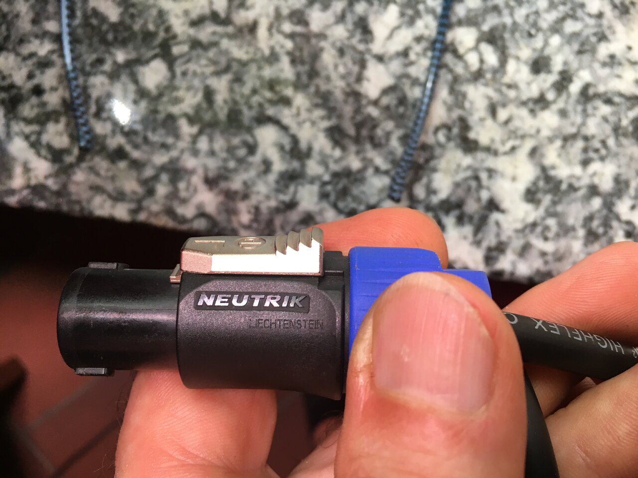

In meinem T900 sind wie oben schon von jemandem geschrieben Kombi Buchsen von Neutrik vernbaut. Meine Sommer Kabel sitzen da sehr stramm drin, keinerlei Spiel vorhanden.
Reaktionen: Funbasser
  • #2.067
Heute habe ich mit Thomas Eich telefoniert, das Neutrik-Thema ist bekannt.
Reaktionen: uncool sam, Funbasser und oldschool
  • #2.068
Ich habe schon die XLR-Klinke-Kombibuchsen von Neutrik nicht sonderlich gemocht... zumindest den Klinke-Teil. Das war das erste Teil, was bei unserer früheren Fohhn-PA ausgefallen ist.
Zurück zu Speakon: Mit den normalen Neutrik-NL4-Buchsen hatte ich noch nie Stress. Immer zuverlässig.
Von Klinke-Speakon-Kombibuchsen halte ich auch nicht viel. Bei Verstärkern dieser Leistungsklasse ist Klinke sowieso Blödsinn!
Reaktionen: Bassphalanx
  • #2.071
Die Buchsen werden kontrolliert, die Sache ist noch am laufen. Neu produzierte Geräte sind nicht mehr betroffen. Für mich heißt es "wieder DHL subventionieren".

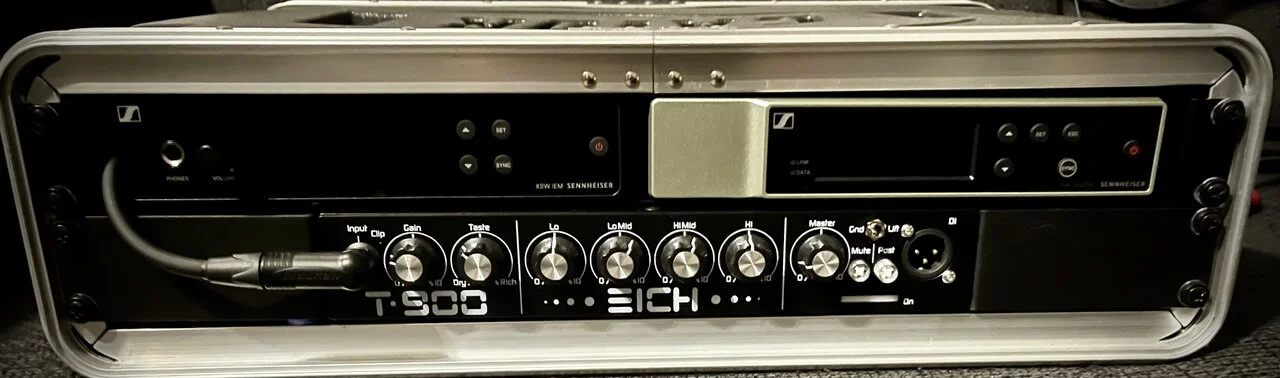

Ich habe eine B-Ware vom T aus April 2023. Bislang läuft das Ding einwandfrei und ich hatte auch keine der genannten Probleme bislang.
Mein T-900 ist aktuell allerdings auch fest verbaut. Da wackelt nichts und klappert auch nichts innen drin rum.
Fractal FM3 als IEM Steuerzentrale und für den FOH Sound oben drauf, paar Kabel anschließen und ab die Post.
Der Eich dient also nur als Lautmacher für die Bühne und den Proberaum.
Aber was kleineres und leichteres als den Amp gibt es ja fast nicht mit der guten Endstufe.
Gehe auch vom FM3 in den normalen Input um noch den EQ für den Bühnensound zu haben. Hatte es mal mit dem Return versucht, aber so bin ich da deutlich flexibler bei schwierigen Situationen.
So wiegt das Case was um die sechs Kilo und das teure Zeug ist wenigstens ein bisschen geschützt.
