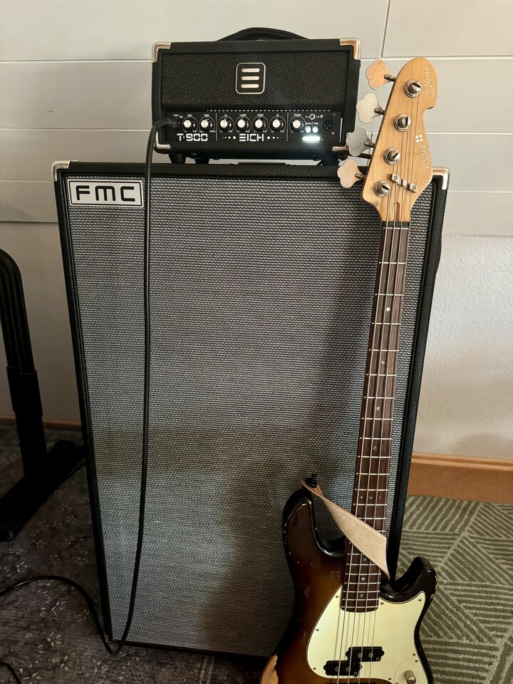

Sooo... vielen Dank erstmal für die vielen Berichte. Es ist jetzt der T900 als Classic Black geworden. War bei nem Händler zum Preis des 500 im Angebot. Passt Optisch dann bestimmt gut zur FMC Retro. Allerdings hab ich jetzt doch ein bisschen Bammel, dass das nun doch ein bisschen zu viel sein könnte... :-)
So sieht das ganze dann final aus! Klingt auch wie erwartet hervorragend! :-) Mag auch die Vintage Optik sehr gerne.

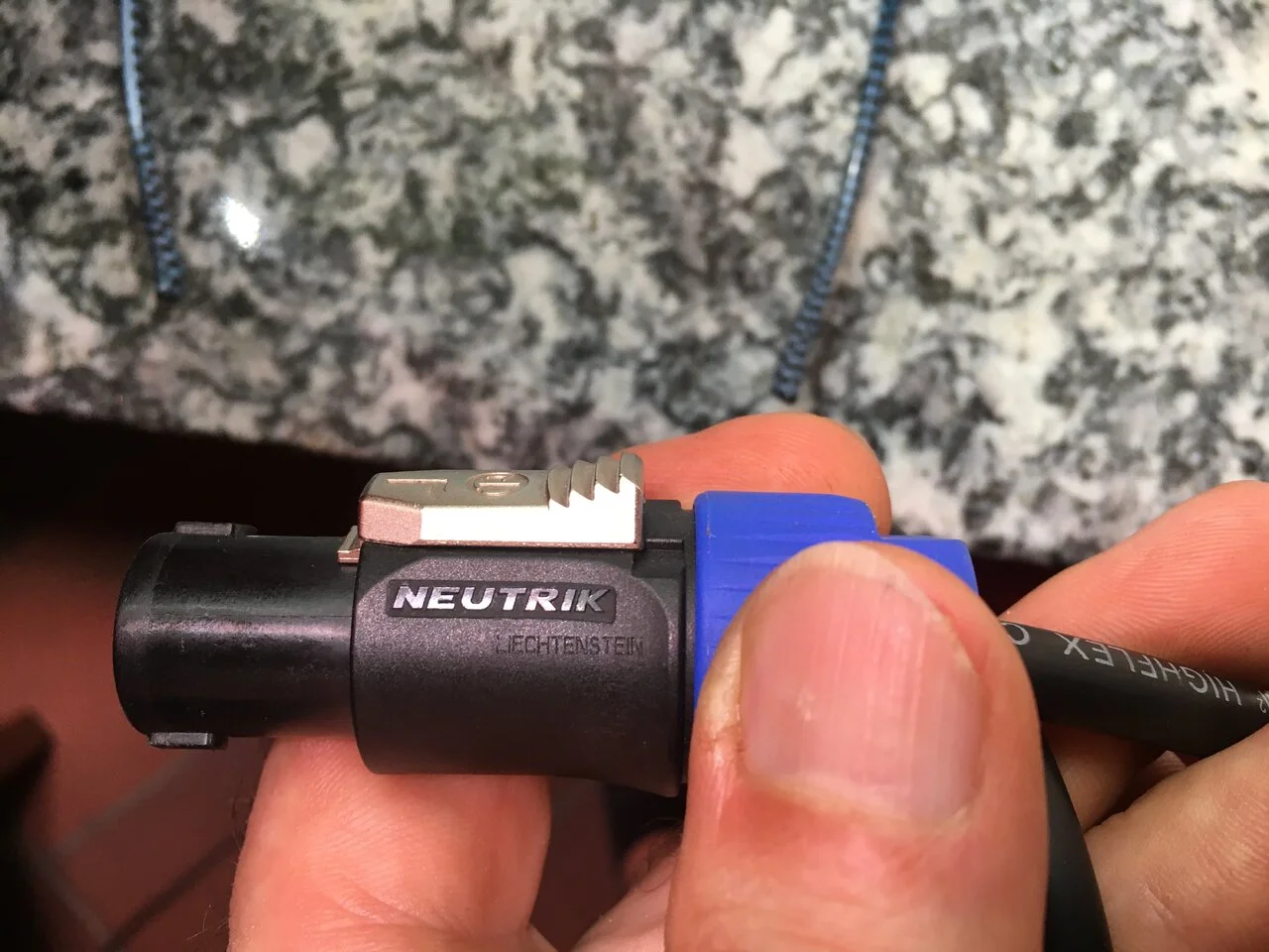

Mein erster T900 ein schönes Gerät, aber deutlich zu hohes Grundrauschen. Also umgetauscht. Der zweite ohne Rauschen, aber bei 50% aller Speakon Stecker Aussetzer beim wackeln am Boxfenkabel. das vergällt mir jetzt etwas das "Made in Germany". Hat jemand ähnliche Erfahrungen gemacht?
Ich habe das natürlich am Blue Sky gegengecheckt, da gibt es keine Aussetzer.
Kann aber auch mit "Made in China" Speakon Stecker zu tun haben?
Ich arbeite seit 20 Jahren mit zig Speakons - im PA Bereich und mit meinen Bassanlagen. Manche Stecker haben etwas Spiel in der Buchse, vor allem bei Billigkabeln oder Billigmonitorboxen habe ich das erlebt; das hat aber noch nie zu einer Singalunterbrechung geführt. Soll aber nicht heissen, ich bezweifle, was Du da schreibst...

Ich kann auch auf eine jahrzehntelange Erfahrung im Anlagenverleih zurückblicken. Hier handelt es sich nicht um ein mechanisches Spiel, sondern um Kontaktstörungen. Bei einem nagelneuen Gerät empfinde ich das schon als Qualitätsmangel. Obwohl ich natürlich von Eich nicht erwarte, daß er jedes Bauteil prüft.
Sehr merkwürdig. Was sagt der Händler?
