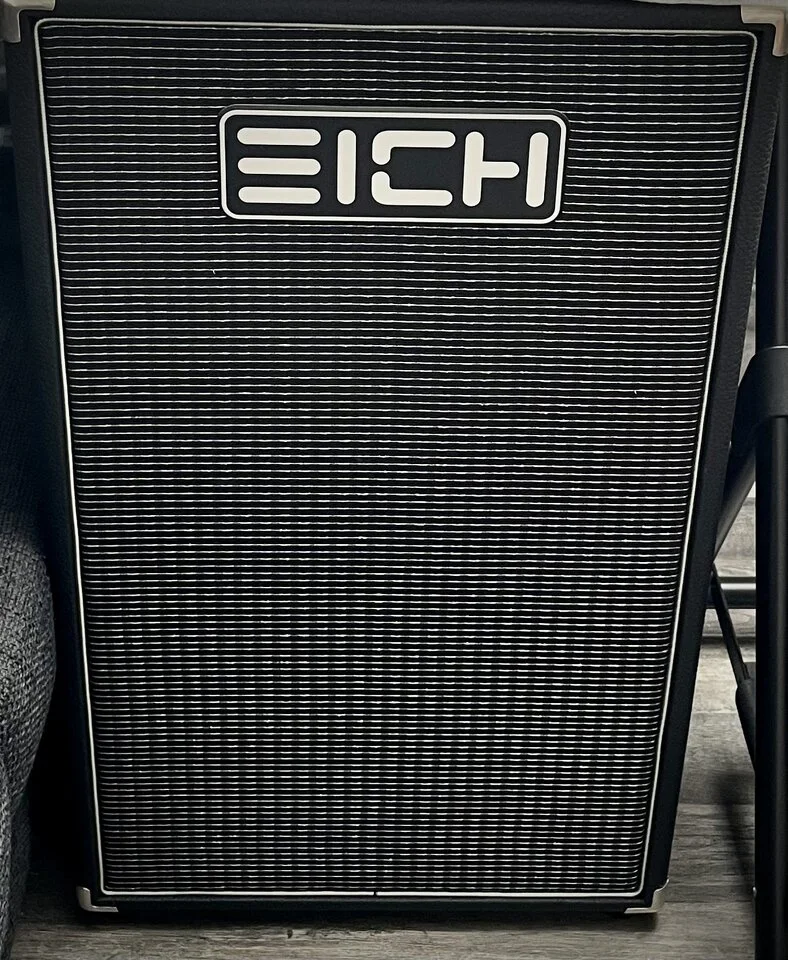

Ha! Es ist soweit! Ich kann mich selbst zitieren.
Mein GAS auf die 212S konnte gestillt werden 😉.
Die Mesa ist relativ spontan abgeholt worden und ich musste mir doch tatsächlich zügig was neues angeln.
Was lag da näher als die 212S. Passt einfach zum T-900:
Erstmal hier zu Hause getestet, bevor sie nächste Woche in den Proberaum wandert.
Hatte auch erst überlegt, ob ich nicht lieber zwei 112er nehme. Aber die sind dann ja preislich doch knapp 400€ teurer. Irgendwo muss da die Grenze gesetzt werden und handlich ist die 212S auch noch ganz gut.
Den Master des T-900 darf man allerdings nur mit spitzen Fingern verwenden.
Aber auch in normaler Zimmerlautstärke klingt das echt gut. In lauter Umgebung konnte ich sie ja schon hören.
Von daher bin ich sehr zufrieden.
Super verarbeitet ist sie und mit dem Tolex könnte man die sich auch glatt ins Wohnzimmer stellen. Fast zu schade für einen dunkeln Proberaum.

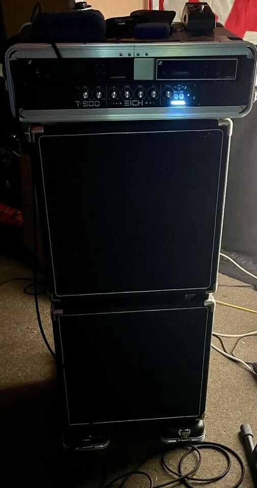

Ich hatte ja auch die 212S bestellt.
Zu Hause gefiel sie mir schon sehr gut.
Aber im Proberaum war es ähnlich mit meinem Stingray 5.
Bei mir ist am T-900 der Taste auch auf 11 Uhr und die Lo Mids auch, um ein bisschen Dröhnen im Raum zu mindern.
Dafür dann ein paar Hochmitten drin.
Am Ray habe ich nur die Höhen einen Hauch geboostet, den Bassregler darf ich bei dem nicht anfassen, das wird dann viel zu krass.
Ich bin jetzt auf die beiden 112XS umgestiegen.
Die sind schön handlich und da kommt mit dem T-900 zusammen schon ordentlich was raus.
Eine alleine ist bei uns dann doch zu wenig, auch wenn ich eigentlich mit IEM unterwegs bin und die Boxen nicht zu Gigs mitnehme.
Daher ist es mir auch schnuppe, dass das Rack ein bisschen übersteht. Das sieht ja sonst eh keiner 😉.
Dafür sind dann beide zusammen auch ein bisschen höher als die eine 212S.
Die Band ist wirklich sehr zufrieden damit.
Und ich komme ja von einer Mesa Powerhouse, was ja nun wahrlich keine schlechte Box ist.
Aber kein Bild, keine Boxen…
Das Logo kann man recht einfach mit drei Muttern entfernen und wenn man ein bisschen vorsichtig ist, dann sieht man die Löcher in der Bespannung auch so gut wie gar nicht.
