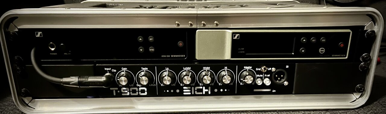

Ei schau man da...so wird das noch was, aber ist das jetzt schon wieder leicht gelb?🤣
gefunden bei: . www.klundertmusic.nl/eich-amps-classic-mini-housing-amp-t-300-500-900-tweed .
Was ist denn oben eingebaut hinter der Blende? Ein Kühlschrank fürs Bier?
