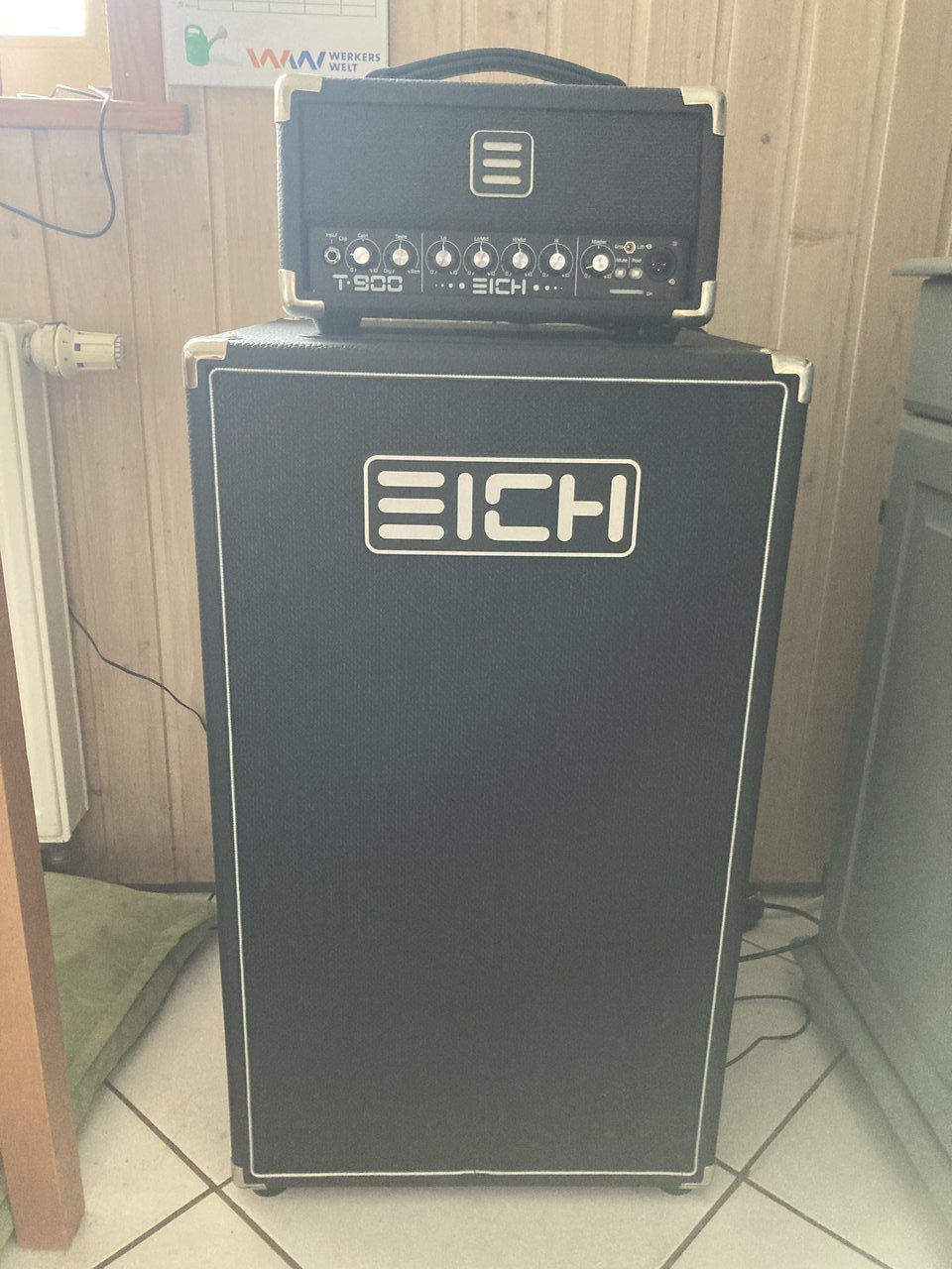

Schaut echt cool aus! Glückwunsch an dich zum Amp und Glückwunsch an uns fürs Bild…

Back in Black gefällt mir der kleine auch. Apropos Küchenamp bzw. Handtaschendesign: was etwas verspielt wirkt, ist die Relation zwischen Höhe und Breite beim Amp. Bei mir ist sofort die Assoziation zu meiner EBS Classic 500 Transe da, der ist halt breiter und schwerer.
