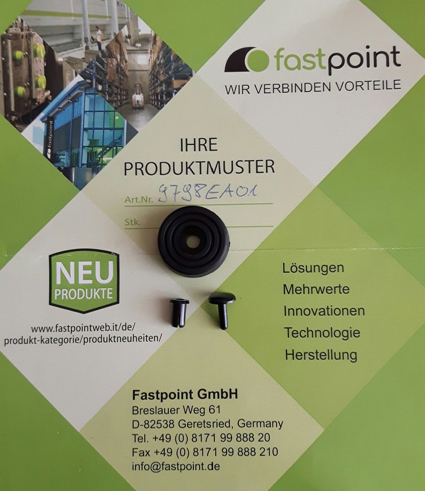

seht ihr das? Hier liegt die Lösung meines Problems! Und ein Anruf bei Herrn Thomas Eich gab den entscheidenden Tip : )
  • #864
will einer an meinem Glück teilhaben, dann erzähle ich die ausführliche Geschichte :bier:
Reaktionen: Bassbernd99, claudio und anbra
  • #866
mein Verstärker brauchte ein neues Füßchen und ich dachte, Herr Eich hätte vielleicht eines für mich, aber er verbaut an den neuen Amps andere mit anderer Befestigung. Und jetzt kommt die eigentliche Geschichte: unbefriedigt darüber, mir nicht geholfen zu haben, bat er mich um etwas Geduld, dass er in seinen Dateien kramt, ob er für mich nicht wenigstens die Produktnummer und seinen Lieferanten von damals herausfinden könnte. Das hat geklappt und mit der Produktnummer und der Firmen Internetadresse konnte ich erfolgreich aus mehreren hundert Katalogseiten das richtige Füßchen finden. Ohne Herrn Eichs Hilfe hätte ich mit der Sichtung des Katalogs viele Stunden verbracht. Und den italienischen Hersteller vermutlich gar nicht erst gefunden. Nicht vergessen darf ich noch die extrem nette und gleichermaßen hilfsbereite Dame des deutschen Vertriebs, die mir überhaupt erst ermöglicht hat, als Muster mein Füßchen sogar geschenkt zu bekommen, ohne 500 Stück (die Mindestbestellmenge) zu kaufen!

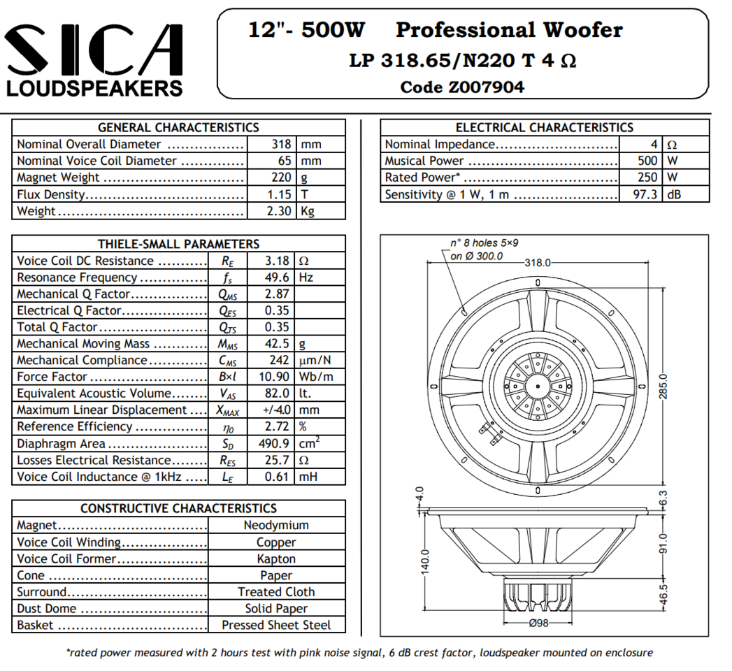

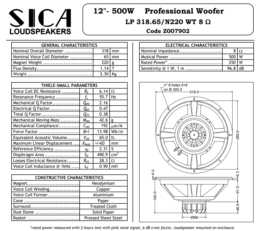

Guten Abend an die Spezialisten. :bier:
Ich suche für eine Tecamp Box noch Ersatzlautsprecher. Ich weiß, das Tecamp die Sica 12" Lautsprecher Z007 904 verbaut hat. Ich könnte jetzt das Modell Z007 902 bekommen. Anbei habe ich von beiden Chassis die Datenblätter. Ich weiß, dass der 902er 8Ohm hat und der 904er 4Ohm hat. Leider unterscheiden sich die Parameter der Chassis auch etwas. Ist das normal bei unterschiedlichem Widerstand? Denkt ihr ich kann 904 mit einem 902 ersetzen ohne klangliche Einbusen zu haben?
Danke für die Info.
LG Chris

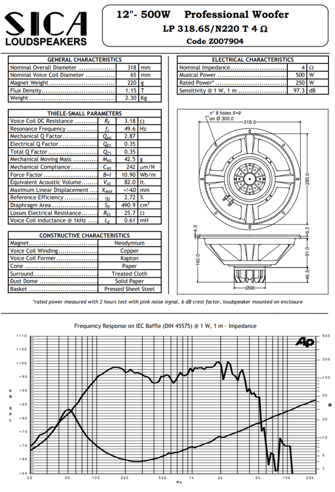

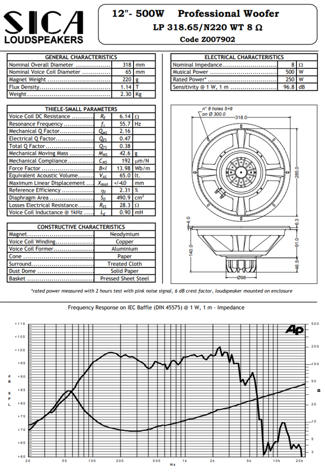

  • #879
Hier noch mit Frequenzgang
  • #880
Das ist normal, dass sich die Speaker etwas unterscheiden, denn der 4Ohmer hat ja einen dickeren Draht für die Schwingspule; damit ändert sich dann auch die Masse, die bewegt werden muss und dadrch auch die Resonanzfrequenz. Trotzdem bleibt der grundlegende Soundcharakter gleich, da hier die identische Membran den größeren Einfluß hat. Oder auch: im Direktvergleich ist ein Unterschied da, aber der Charakter ist derselbe.
