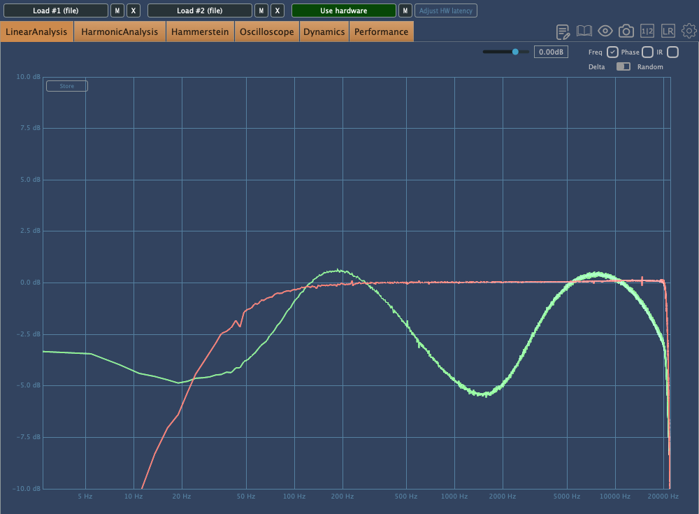

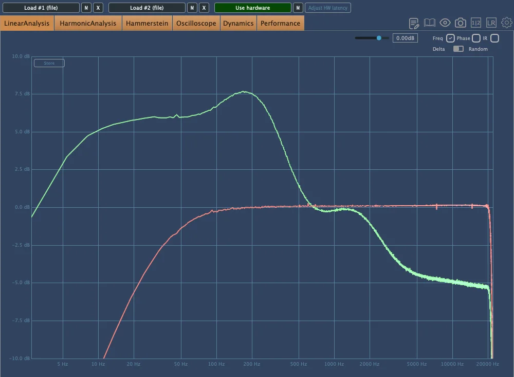

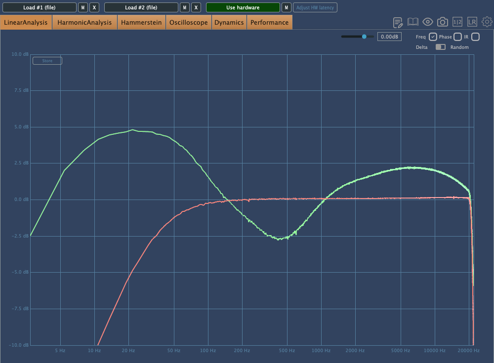

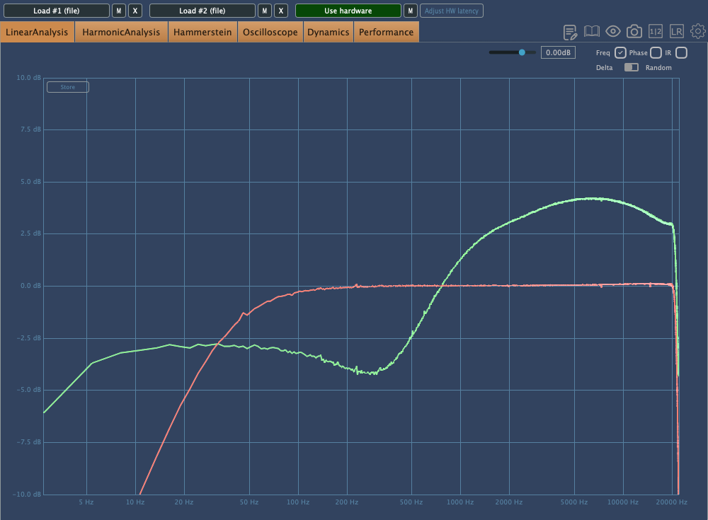

Also hier noch der angedrohte Nachtrag zum Taste-Regler.
Der Übersicht halber hier nochmal all flat (rot-pre-DI, grün Line Out).
Folgend Taste 11 Uhr:
Taste 9 Uhr:
Taste 1 Uhr:
Taste 3 Uhr:

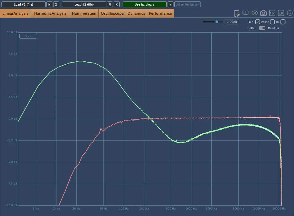

Der Quasi-Pultec-Trick Taste 11 Uhr, Lo 1 Uhr:

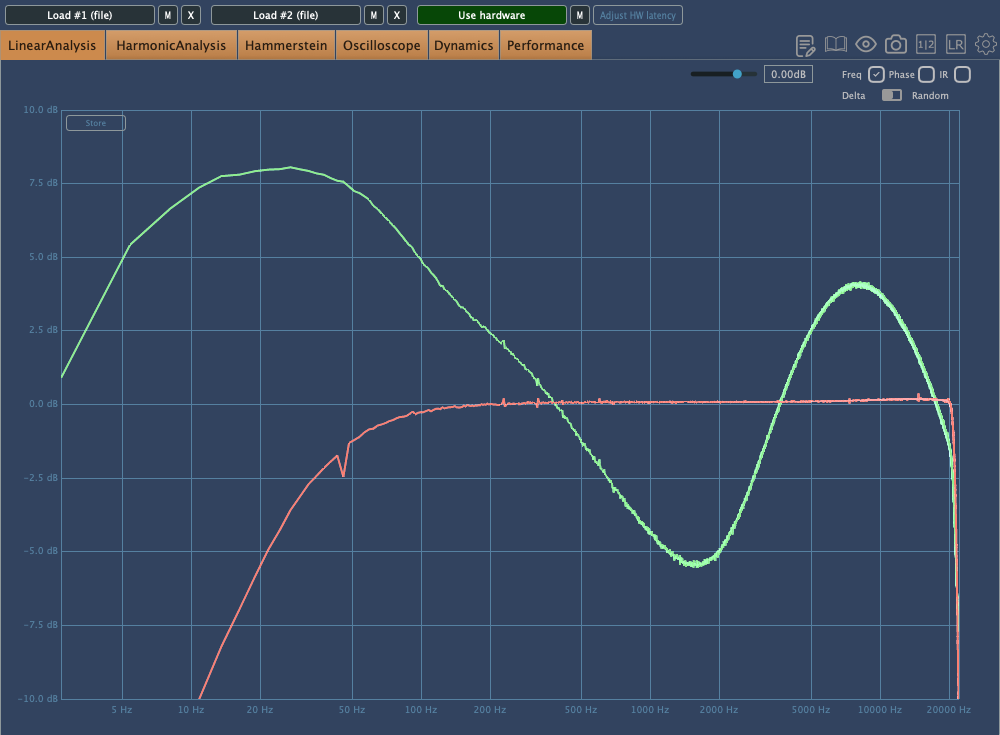

Oder alternativ Taste 1 Uhr, Lo 11 Uhr, Hi 1 Uhr:
Und zu guter Letzt noch die @crystalgreen Einstellung Taste 12, Lo 1 LoMid 1 HiMid 11 Hi 11 Uhr:
Den Speakon Ausgang kann ich heute nicht ansehen, das Speakon-Klinke Kabel hab ich nicht hier.
Viel Spaß beim Analysieren!
Hi @bassicer,
ich habe Deine Auswertungen nochmal etwas genauer angeschaut. Dabei fiel mir auf, dass das Setting "Taste 1 Uhr, Lo 11 Uhr, Hi 1 Uhr" nicht mit der Grafik übereinstimmen kann.
Hier wäre ja der Bassbereich noch weiter angehoben als mit einer simplen "Taste 1 Uhr" Einstellung. Entweder hast Du hier Taste Richtung 16/17 Uhr gedreht, oder was ich vermute, Lo auf 13 Uhr.

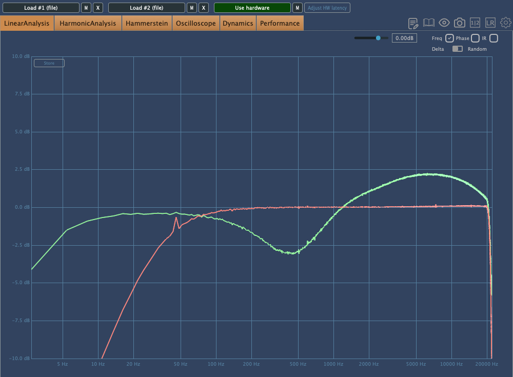

@bassicer, womit müsste ich Dich bestechen, um Dich noch mal zum Ausmessen zu überreden? 😉
LO 12:30, LOMID 13:30, HIMID 12, HI 10:30 Uhr
Ich bin schon zufrieden, danke!😉
Ich stelle das gern nochmal ein. Morgen oder Mittwoch komme ich dazu. Kein Problem.
Vielen Dank für den Hinweis! Ich werde das überprüfen und ggf. nochmal nachstellen. Ich denke, dass es so stimmt, aber wer weiß…
Reaktionen: kadauz und crystalgreen
  • #1.885
@kaduz hatte recht, das Bild entsprang einer Taste 1 Uhr, Lo 1 Uhr und Hi 1 Uhr Einstellung.
Hier die Korrektur des Bildes zur Taste 1 Uhr, Lo 11 Uhr, Hi 1 Uhr Einstellung:

und @crystalgreen s Wunsch:
Reaktionen: aBaxxi, Bassphalanx, olbass und 5 andere

@bassicer : allerbesten Dank für die Versuche mit entsprechenden Visualisierungen. Ich bin ganz frisch mit dem eich unterwegs und habe erst einen gig damit gespielt. Ich finde das wirklich ne super Sache um ne Idee zu kriegen, wie das Zusammenspiel der Regler sich auswirkt. Das Hören und das empirische Erforschen des EQ ist natürlich angesagt bei einem neuen Amp, aber wenn man wie ich, nicht allzu ewig rumschrauben will und dabei auch noch etwas vergesslich/ungeduldig oder auch mal verpeilt ist, ist das ne klare Unterstützung.
Ich fand den Taste Tegler, der ja hier gerne als Wunderwaffe (Doppelwumms;-)) bezeichnet wird ziemlich krass eingreifend und habe daher auf die Schnelle beim gig den erstmal flat gelassen. Werde aber mir die Zeit nehmen Deine Anordnungen mal mit Gehör im Bandkontext zu checken. Das ganze muss ja dann noch mit Bass und der verwendeten Box eh zusammenspielen.
Super Sache das!

Hier noch die Einstellung Lo 1 Uhr (Rest flat), um mal zu sehen, wie stark der Lo Regler eingreift. Ich kann leider meinen Post auf Seite 93 nicht mehr editieren, sonst hätte ich das Foto gleich unter das Bild der Taste 1 Uhr (Rest flat) Einstellung geladen. Einfach um mal zur Schau zu stellen, wie unterschiedlich beide Regler wirken.
Reaktionen: Havingan, aBaxxi und crystalgreen

Genau so sehe ich das auch. Die Visualisierung ist eine feine und zuweilen hilfreiche Sache, soll aber die Ohren nicht ersetzen und den Rest der Kette nicht außer Acht lassen. All flat ist ein guter Startpunkt!
