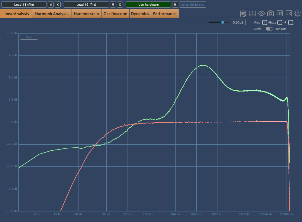

Kein Problem. So sieht's aus:

@TodesMichl
Vielen Dank!
Durchsetzungsfähiger Dengelsound würde ich mal so sagen 😉.
Mit Dröhnen habe ich so definitiv kein Problem.
Da vor dem Amp ja auch noch ein bisschen was passiert in Sachen Comp und leichter Zerre ist das natürlich nicht der komplette Frequenzverlauf.
Trotzdem vielleicht mal für den ein oder anderen interessant zu sehen, wie unterschiedlich die Frequenzen in unterschiedlichen Musikrichtungen so aussehen.
Als Metal-Basser muss man sich ja die Lücke suchen. Bassdrum ist gesetzt, zwei Gitarren auf B-Stimmung auch, da bleiben dann noch die 1,5 kHz über und wie man sieht, geht das mit dem Amp ja auch ganz gut.

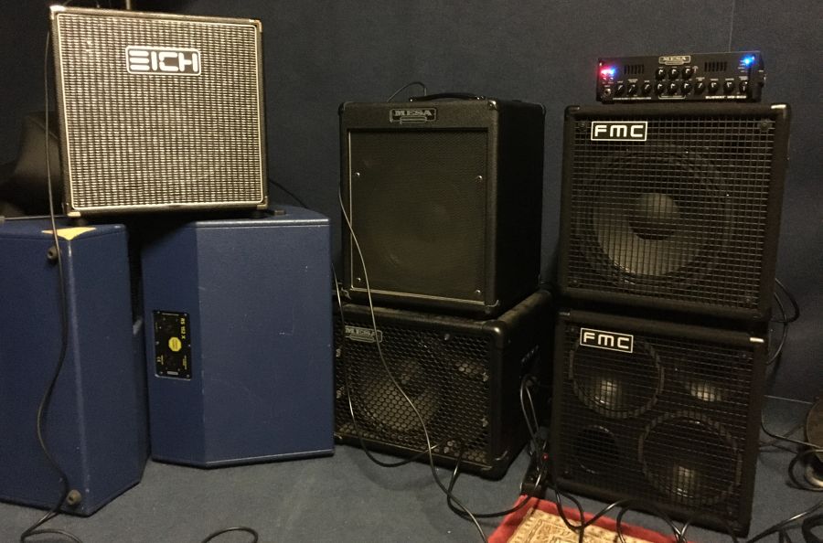

Um zu klären, ob mit meinem Eich Combo oder meinem Yamaha etwas nicht stimmt, haben wir heute unsere Testreihen durchgeführt.
Ich bin überwältigt und kann nur schwer alle Höreindrücke erklären, die ich heute bekommen habe. Ich glaube, das war nicht nur eine Versuchsreihe, sondern auch eine Demonstration. ;-)
Testbass: Yamaha RBX 5A2 („iBass“)
Vergleichsbässe: MusicMan Stingray Special HH und Wishbass fretless
Testverstärker: Eich BC112 Pro (dessen Verstärker entspricht dem Eich T500)
Vergleichsverstärker: Walkabout Scout (Mesa 300), außer Konkurrenz: Mesa WD 800
Testbox: Eich BC112Pro interne 1x12“
Vergleichsboxen: FMC 1x12“, FMC 2x8“, Mesa Walkabout Scout mit interner 1x12", Mesa 1x12“
Der Kollege @Prof-A. hatte dafür im Proberaum seiner Band bereits eine Verstärker- und Boxen-Wand aufgebaut:
Ein besonderes technisches Schmankerl war ein Umschalter, mit dem wir bequem zwischen den jeweils zu vergleichenden Anlagen hin-und-her-switchen konnten:

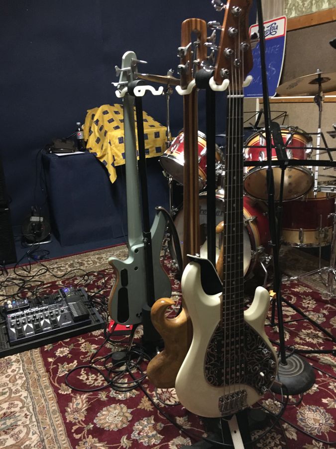

Überragend war ein Board mit Effektgeräten und zwei voreingestellten Trinity Instrument Selectors. Der obere Selector ist für Fretless, der untere für die Bundbässe. Gebündelt werden die 2 x 3 Umschalter über den 2 in 1 Umschalter. Lampe blau = fretted, Lampe rot = fretless.

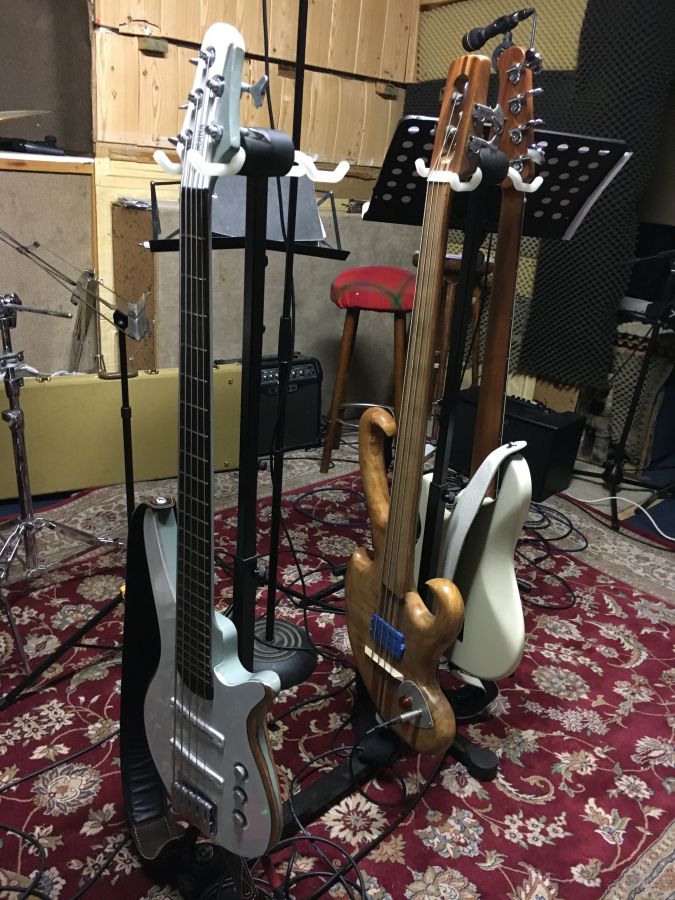

Und die Bässe! Links der Yamaha, dann der bundlose Wishbass, und dahinter der Stingray:
Vergleichsaufbauten und Bewertungen:
1. Eich vs. Walkabout Scout, Eich vs. Mesa und FMC 1x12“
@Prof-A.
- der Eich klingt mittiger als der Mesa und der Walkabout Scout
- der Walkabout Scout hat eine passive Membrane und klingt daher bassiger
- der Mesa und Walkabout Scout klingen etwas aufgeräumter
- insgesamt klangliche, aber keine wesentlichen Unterschiede
@crystalgreen
- der Eich klingt etwas verzerrt oder wie belegt, laut @Prof-A. weil mittenbetont
- der Mesa mit FMC 1x12“ ist volltönend bassig, ausgewogen
- und der Walkabout Scout ist sehr bassig, fast perlend
2. Eich vs. Mesa 800 mit FMC 2x8“
@Prof-A.
- der interne 1x12“ des Eich „stirbt“ förmlich gegenüber den 2x8“ Lautsprechern, logischerweise
@crystalgreen
- die 2x8“ alleine sind extrem durchsetzungsfähig und klar, fast etwas zu „hart“
3. Eich + FMC 1x12“ vs. Walkabout Scout + Mesa 1x12“
@Prof-A.
- der Eich klingt absolut gleichwertig
@crystalgreen
- der Eich klingt allenfalls minimal weicher
- zwei Boxen zusammen sind eine Macht
4. Eich + FMC 2x8“ vs. Walkabout Scout + Mesa 1x12“
@Prof-A.
- der Eich klingt mit der 2x8“ nicht so harmonisch zusammen, wie mit der 1x12“
@crystalgreen
- diese Kombination klingt unausgewogen und etwas dröhnend
5. Eich mit internem Lautsprecher 12“ vs. Eich ohne internen, dafür mit FMC 1x12“
@Prof-A.
- die FMC klingt voluminöser, als der interne Lautsprecher (Speakergehäuse + Downstrike)
@crystalgreen
- diese Lautsprecher klingen am Eich Verstärker jetzt ähnlich, wenn auch FMC mehr Volumen und Tiefe hat
- das Gefühl des leicht „verzerrten“ oder „belegten“ Klangs tritt bei beiden Speakern am Eich Verstärker auf
- mein persönlicher Höreindruck könnte also mit dem Verstärkerklang zu tun haben
6. iBass gegen Stingray und gegen Wishbass an Eich, Mesa und Walkabout
@Prof-A.
- der Wishbass klingt am Eich sogar etwas schöner
@crystalgreen
- der (aktive) Stingray hat so eine Kraft und Klarheit
- der Wishbass ist erstaunlich wohlklingend, der @Prof-A. bekommt ihn manchmal sogar zum Singen
- der iBass ist weniger definiert, hat weniger Punch, klingt aber auch voll und bassig, mit etwas Timbre
Schlussfolgerungen:
- Der Eich ist total in Ordnung, ist aber mittenbetonter, als die anderen Verstärker und Lautsprecher
- Er bringt etwas weniger bassigen und kraftvollen Ton, als die Mesas und die FMCs
- Sofern der Eich mehr Volumen braucht, sollte er mit einer Eich 1x12“ oder einer FMC 1x12“ kombiniert werden

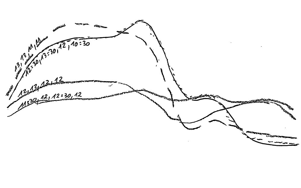

@bassicer sehr toll sind deine Visualisierungen : )
(wenn du noch Lust hast, würde ich mich auch über eine Kurve freuen)
Das ist mein bewährtes EQ Bild an einer geschlossenen 810er
mit gut eingespielten Regular Slinky.
Reaktionen: bassicer und crystalgreen

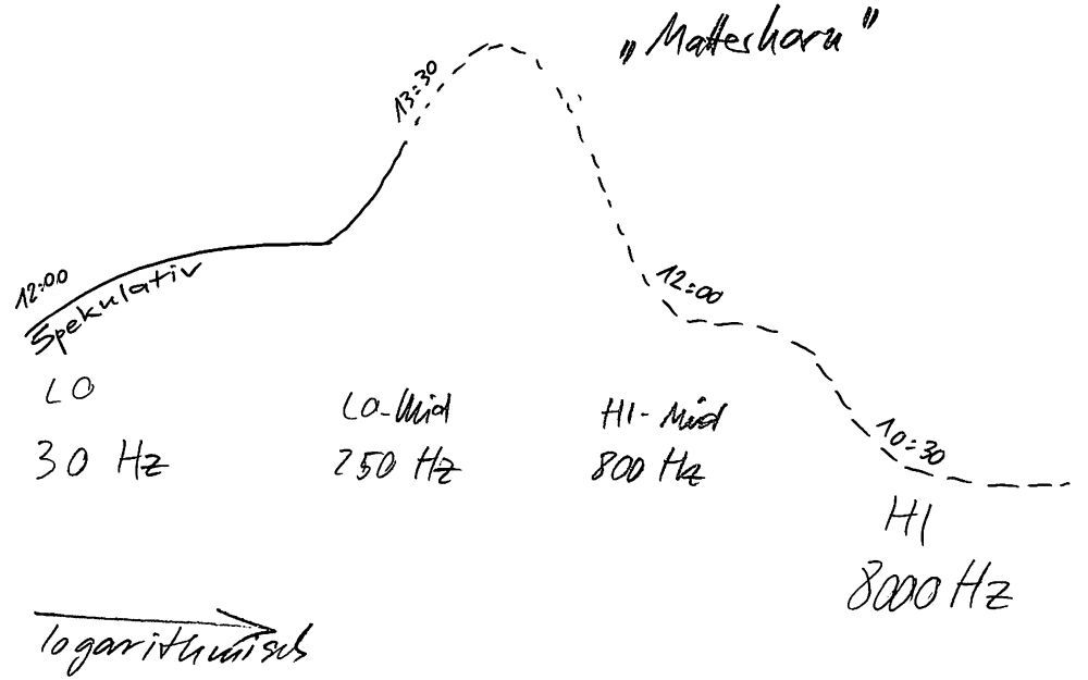

Übereinandergepaust (weiß noch jemand, was durchpausen ist?) die von @bassicer gemessenen Kurven.
Obere Abbildung: Die unteren beiden sind die Kurven bei Voreinstellung und bei Einstellungen, um eine möglichst ebene Kurve zu bekommen. Die oberste, gestrichelte ist meine erste Einstellung für einen bassigeren Klang mit weniger Transienten und Saitennebengeräuschen, die zweitoberste das selbe, aber noch mal akzentuierter:
Und dann eine spekulative Kurve, wenn ich noch mal LO von 12:30 auf 12:00 drehe (LO 12:00, LO-MID 13:30, HI-MID 12:00, HI 10:30):
