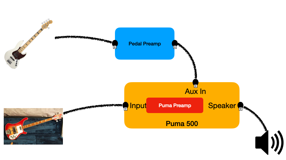

Ich brauch mal Bestätigung, für 'ne Beschaltung meines Puma 500 (baugleich eich T500) ;-)
Ich würde ab und an gerne einen zweiten Bass mit auf die Bühne nehmen, der eine etwas andere Amp-Einstellung braucht.
Ich hätte auch noch einen Pedal-Preamp, der, so glaube ich, ganz gut passen würde. Aber ich bin kein Fan davon zwei Preamps (Pedal und den Puma) hintereinander zu betreiben, zusätzlich hätte ich eigentlich gerne eine Anordnung, bei der ich quasi beide Bässe immer an habe und nur am Bass Mute oder maximal einen Umschalter betätigen muss.
Mein Versuch wäre, ein 6,3er auf 3,5mm Klinkekabel zwischen Pedal-Preamp und Aux-In des Amps. Je einen Bass auf den Puma Preamp und einen aufs Pedal.
Funktioniert natürlich ausschliesslich dann, wenn ich keine Effekte benutze, der Aux-In ist ja, soweit ich das verstehe, Post FX-Loop.

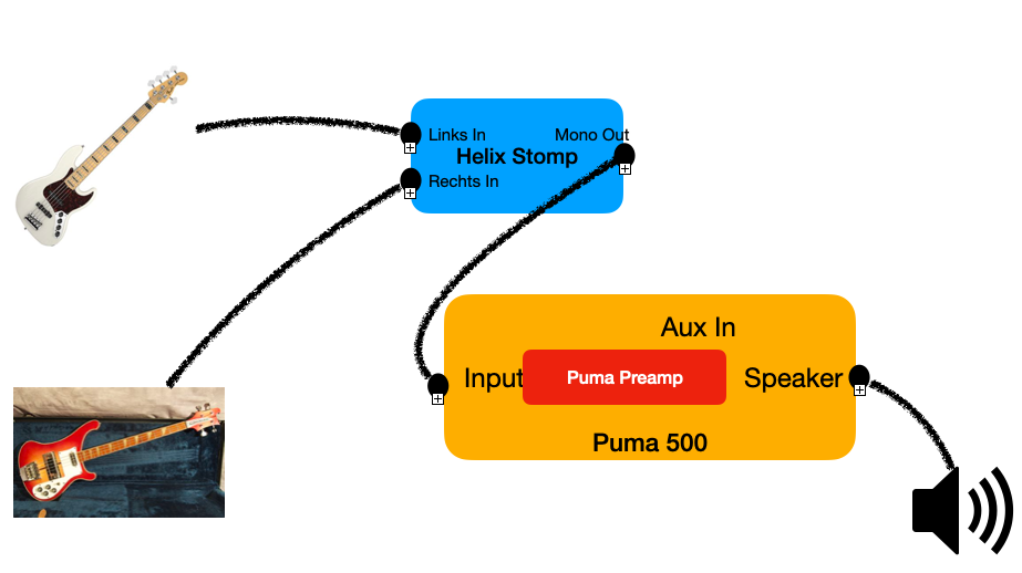

Würde ich das tun, wäre es wahrscheinlich am logischten, mit den Bässen links und rechts in meinen Helix Stomp zu gehen, und entsprechende Presets links auf Mono und Rechts auf Mono für die Bässe vorzubereiten, korrekt? Da kann ich dann auch gleich die unterschiedlichen Amp-Einstellungen realisieren.

Nun, das ginge dann auch mit einer Dose, die zweimal einen In auf einen Out gibt, und einem Schalter, der jeweils einen der Wege unterbricht.
Das ist aber gar nicht mein Problem, ich habe keine zwei Anlagen, zumindest nicht komplott. Endstufe und Box müssen sich beide teilen. Und da ist die Frage, wie komme ich mit den beiden Signalen auf den einen Eingang der Endstufe. Da würde ein einfacher A/B-Umschalter reichen, der bräuchte allerdings nochmal zwei Kabel mehr, als ohnehin schon, und wenn er im Standbereich stehen sollte, dann zwei lange...
Mein Ziel ist deutlich NICHT, den Verhau zu maximieren, den ich auf der Bühne veranstalte.
P.S.: ich glaube Dir ausdrücklich, daß die von Dir beschriebene Lösung funktioniert. Ich meine nur, für das, was ich brauche muss das einfacher gehen.
  • #1.865
Na so halt, wie beschrieben:

Das hier wäre dann die Variante wenn ich Effekte nutzen will. Da habe ich strenggenommen das Problem, das je nach Presetkonfiguration des Helix doch wieder zwei Preamps in Reihe sind, aber das kann ich ja beim Erstellen der Presets entsprechend im Zaum halten.

Die Variante in #866 führt allerdings wieder auf 2 Preamps hintereinander, was ich unbedingt sein lassen würde aus Soundgründen und wegen der Unübersichtlichkeit ...ließe sich vermeiden, wenn du vom Helix in den Aux in gehst!
Edit meint noch: bässer in den return, damit vermeidest du zumindest die halbkriminelle Miniklinke.

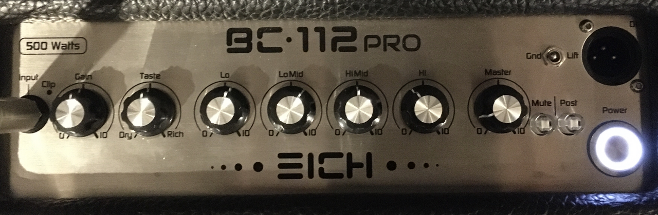

Zwischenzeitlich war ich, weil unser Drummer immer noch nicht auf dem Damm ist, noch einmal alleine im Studio, und habe einige der oben empfangenen Vorschläge ausprobiert.
Tatsächlich klingt mein Basssound etwas klarer und perlender, wenn ich jeweils nur einen der Potis verwende. Ich finde es schöner, den vorderen zu spielen. Mit einem voll, und dem anderen halb aufgedreht, ist es gleich wieder unschärfer.
Die Höhenblende hatte ich "früher" schon nicht ganz bis zum Anschlag offen, das waren vermutlich 7/8 oder 3/4. Momentan finde ich auch nach einigem Probieren die Einstellung 1/2 echt schön. Aber die Empfehlungen haben mich zum Testen angeregt, und siehe da, beim Bundierten mag ich gegenwärtig den Sound bei Höhenblende 1/2, aber beim Fretless ist 3/4 bis 7/8 schöner.
Nur zum Austesten im Bandkontext komme ich noch nicht. Das sind also jetzt Basssounds, die ich nur mit dem Bass alleine gehört habe. Das war im Studio, das etwa 8 x 8 m groß sein dürfte, und die Bass-Combo stand an einer Seite vor einer Dämmwand.
Einstellungen der Regler am Bass und am Eich:
Bundierter iBass: Neck-Poti voll, Bridge-Poti 0, Tonblende 1/2, LO 12:30, LOMID 13:30, HIMID 12, HI 10:30
Bundloser iFretless: nur die Tonblende anders, und zwar auf 3/4 - 7/8
Die Regler funktionieren folgendermaßen:
LO 30 Hz +/- 15 dB [das tiefe H des Fünfsaiters liegt bei 30,87 Hz, mit einer Wellenlänge von 11 m]
LO MID 250 Hz +/- 12 dB [das A im 14. Bund auf der G-Saite hat 220,00 Hz und 1,6 m]
HI MID 800 Hz +/- 12 dB [entspricht etwa dem dem G, drei Oktaven höher, als die G-Saite]
HI 8000 Hz +/- 15 dB [das sind Obertöne, noch einmal doppelt so hoch, wie die Laute bei Konsonanten]

@bassicer, womit müsste ich Dich bestechen, um Dich noch mal zum Ausmessen zu überreden? 😉
LO 12:30, LOMID 13:30, HIMID 12, HI 10:30 Uhr
Die Visualisierung der Einstellungen am Eich waren einfach cool. 😎

Jo, natürlich würde ich dann den Return nehmen. Denn Aux habe ich bei der anderen Variante genommen, weil der zugemischt wird, während der Return ja unterbricht.
Das mit den zwei Preamps, ok, das ist ja viel weiter verbreitet, als ich das so für vernünftig halte, mit dem Helix würde wahrscheinlich nur einen EQ nehmen, um den zweiten Bass auf den ersten anzupassen, da ich eh nicht so der Crunchmaster bin. Und natürlich Effekte, soweit zielführend :D
So wie gezeichnet hätte lediglich den Vorteil, daß eine Anpassung an den Raum und evtl. die Box schnell zur Hand ist.
