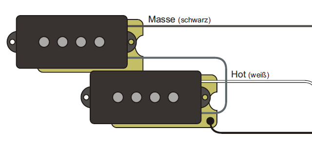

Ich bin gerade dabei meinem Preci einen Tonerider zu spendieren und stelle fest, dass der so verdrahtet ist, dass der "hot" aus dem oberen Pickup kommt. Bei den klassischen Pickups kommt der weiße "hot" aus dem unteren.
Wirkt sich das irgendwie aus oder ist das völlig wurscht wie bei ner Glühlampe?
Hi @derBassjung , ich hab in zwei Bässen den TRP1 von Tonerider verbaut, und zwar so, wie Du es nach der "klassischen Art" beschrieben hast:
Kann es sein, dass der Pickup einfach nur falsch rum, bzw. verdreht in der Packung lag? Das Kabel zwischen den beiden Splitcoils sollte doch lang genug sein, um sie so wie auf dem Bild anzuordnen, oder nicht?
Das Bild habe ich mal aus der "nicht mehr ganz so kleinen Sammlung von Schaltplänen" von @Cadfael entliehen - hoffe das ist ok.
Meine Anfrage hier war ja leider nicht besonders erfolgreich. Danke für deinen Beitrag, Ich habe es tatsächlich dann so gemacht wie von dir beschrieben. Hatte dabei etwas Angst, die Kabel abzureißen. Ist aber gut gegangen. Mich hat nur generell die Fragestellung interessiert. Die SD Quarter pounder werden z.B. nach der von dir zitierten Schaltplan Sammlung genau andersrum angeschlossen
Aus dem Bauch heraus würde ich sagen die beiden Splitcoils identisch sind, und es daher eigentlich egal ist, ob der mit "Hot" die D und G und der andere die E und A Saite abnimmt, denn etwas anderes wäre es ja sonst nicht, oder? Ich lass mich aber auch gerne von den Pickup-Profis hier aufschlauen.
