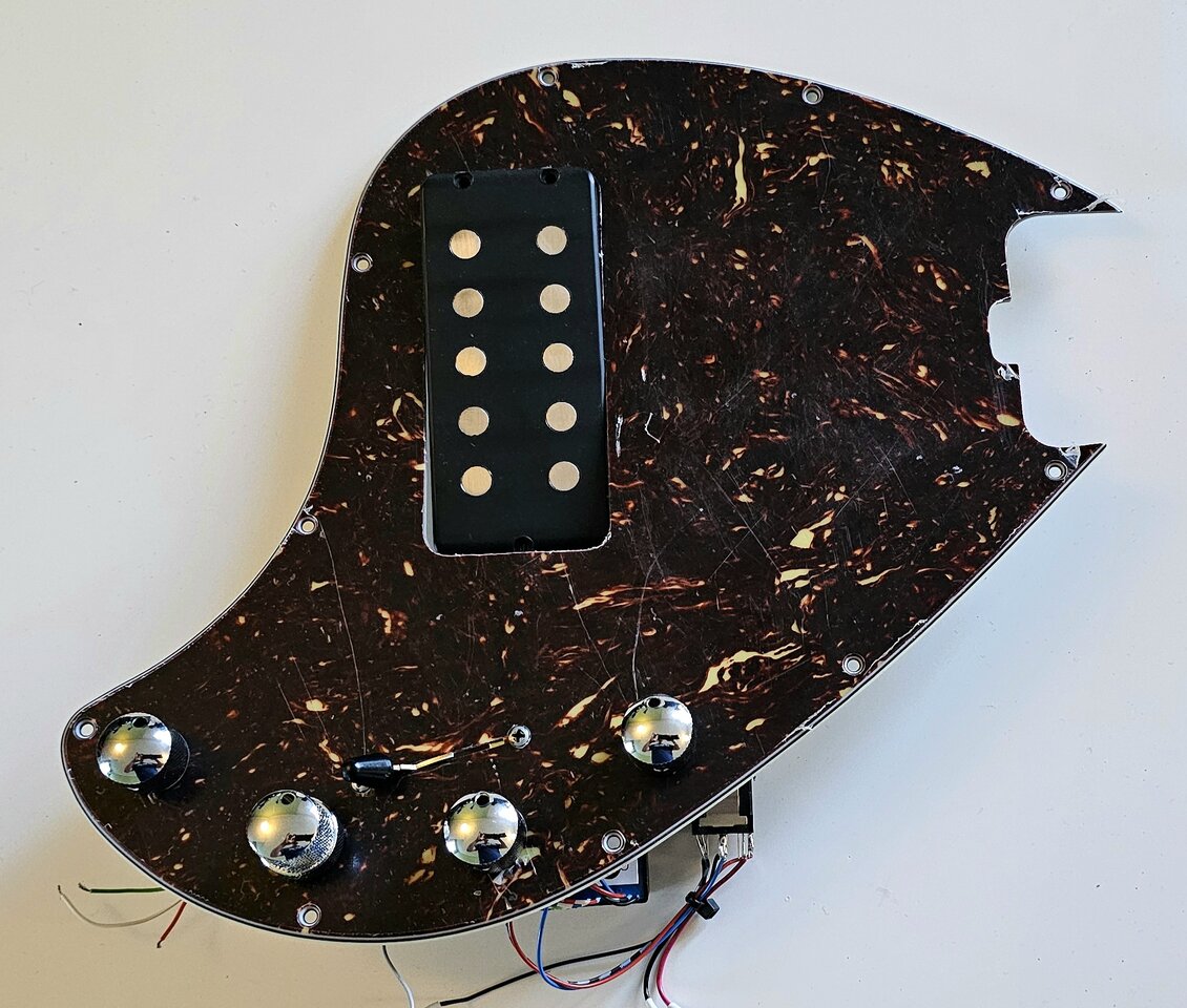

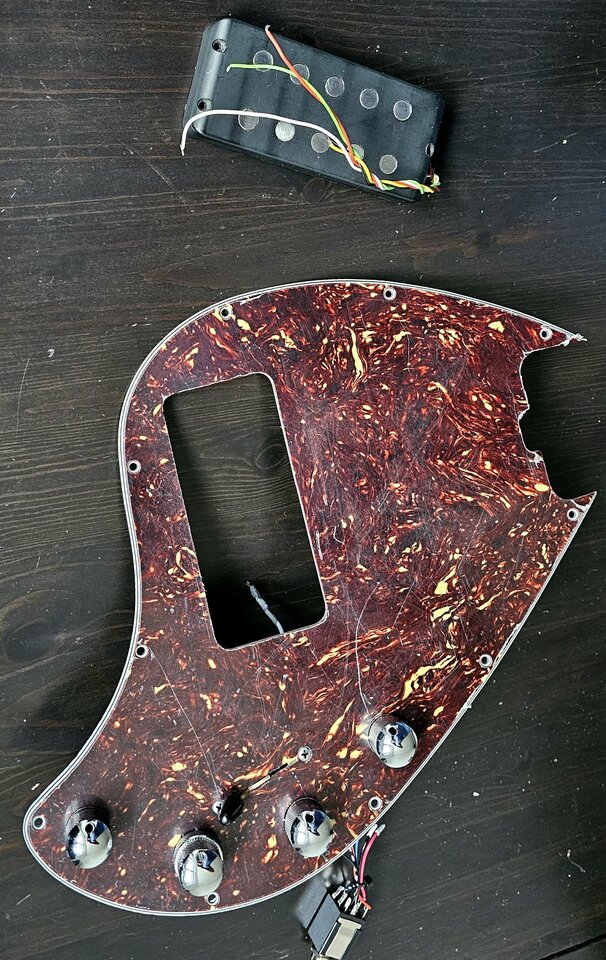

Heute ist der neue Häussel MM Alnico Pickup angekommen.
Das Pickguard ist schon umgebaut. Die Noll TCM3PM ist montiert und ein 3-Weg-Schalter, der Flat/1,0nF/2,2nF Kondensatoren schaltet, da ich den Häussel nur noch parallel verschalten möchte und die Grundsounds mit Kondensatoren machen möchte. Ob die Werte passen, werde ich nächste Woche herausfinden. Ggf ansonsten anpassen...
Ich bin schon gespannt... ;)
(...Folie noch auf dem PG drauf. Wird erst nächste Woche abgemacht...)

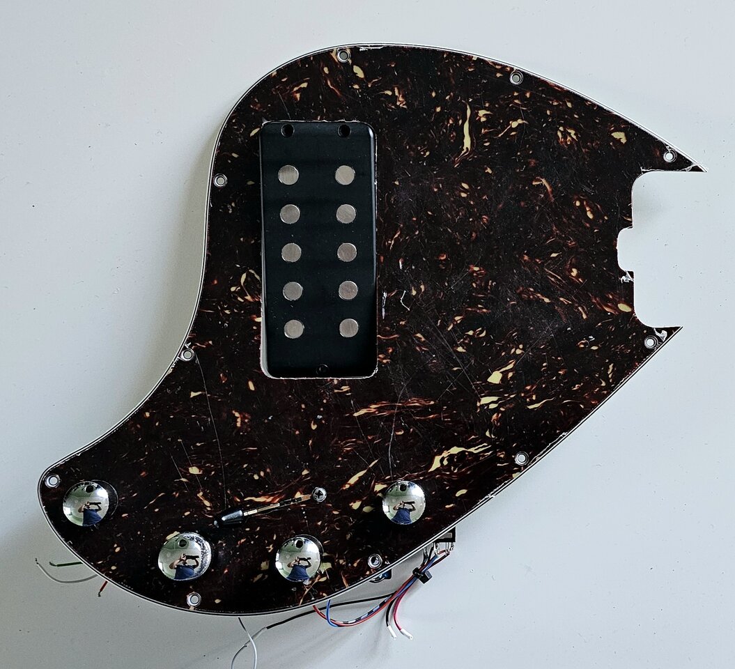

Hier nochmal im (fast) richtigen Kontrast...
Kunstlicht...
Tageslicht....
...das Weiß wird aber "cremiger". So ähnlich, wie oben im Foto links... :)
Reaktionen: daphonque

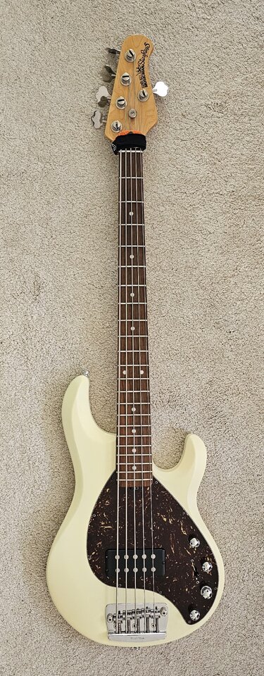

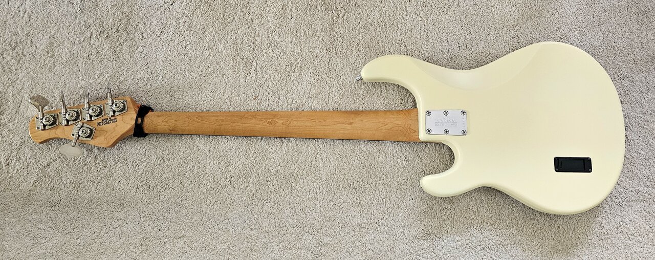

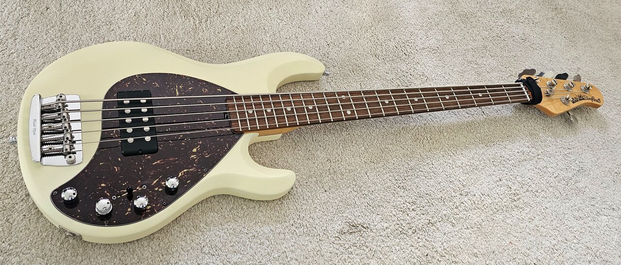

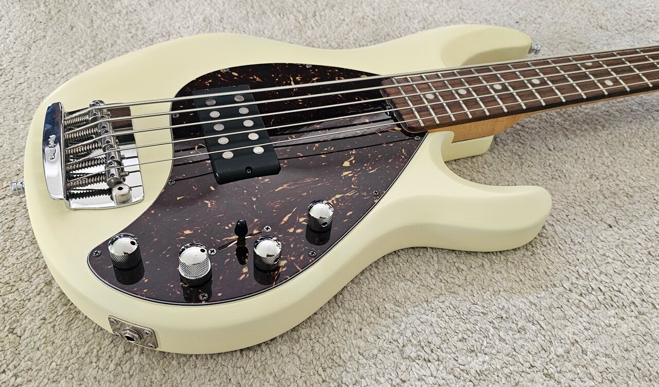

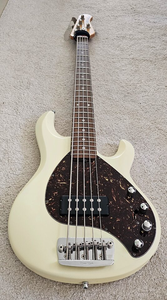

So, der Stingray ist heute fertig geworden.... :)
Frisch lackiert, Bünde abgerichtet, neues Pickguard, neuer Pickup, neue Elektronik... :)
Ausstattung:
Bassculture Alnico Pickup, Noll TCM3PM Elektronik, 3-Weg-Schalter ist mit Kondensatoren bestückt Flat/1,0nF/2,2nF.
Das Ergebnis ist klasse geworden. Aussehen, Bespielbarkeit, Ton passt alles... :)
Damit ist die Geschichte dann doch (mehr als) gut ausgegangen. Preislich durch günstige Angebote bin ich auch voll im Rahmen geblieben. :)

...und es ist Dein eigener Signature! Besonders die Umschaltung der Kondensatoren ist cool.
Reaktionen: daphonque und Basspekoe
  • #35
Jepp...
Ohne jegliche Lautstärke-Sprünge kann man von "spritzig-funky" über "ausgewogener-Stingray" zu "knurrig-rund" schalten. Und da der EQ sich klanglich durch die andere Resonanzfrequenz des Pickups anders verhält, je nachdem wie der Schalter steht, hat man ein große Vielfalt, um den Stingray-Ton in immer anderen Nuancen anzupassen. Von 70s-Disco über 90s-Funkrock zu Sade und was-weiß-ich-für-Sounds geht da einiges sehr glaubhaft... :)

Schön geworden 😍
Wenn ich zurückblicke, wie der noch in der e...-Kleinanzeige aussah 🙄
Und wenn der Sound auch noch stimmt, was willste mehr!
