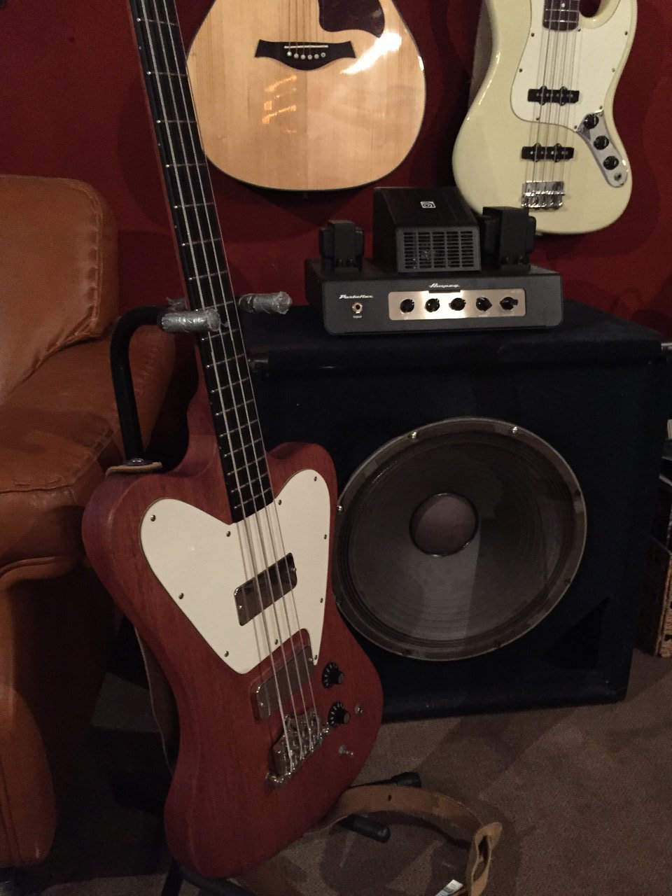

Cool. :great:
Würde mich interessieren wie du die BR 115 im Vergleich dazu findest.
Gestern habe ich die Box umgebaut. An sich ist die Kiste innen ordentlich verarbeitet und gut verstrebt. Auch beim Speaker-auf-den-Teppichboden-Test schneidet sie gut ab, da kommt kaum noch Ton.
Der Speakerwechsel bringt deutliche Unterschiede. Der Ev geht weiter rauf, hat viel mehr Präsenz in den Mitten und Hochmitten. Die Bässe sind straffer und wirklich Tiefbass eher wenig vorhanden. Für mich mit dem Ampeg PF20 der perfekte Rocksound. Mit Plek dängelt es ordentlich und mit Den Fingern ist es ein knurriger, straffer Rocksound.
Das Ding hat einen enormen Wirkungsgrad. Mit potentem Bass werden die 20 Watt vom Ampeg auf einmal ziemlich laut, kein Vergleich zum alten Eminence Speaker.
Dieser klingt im Vergleich bassiger und fetter aber viel weniger bissig und klar, auch nicht so dreckig, selbst ohne Zerre.
Hat sich gelohnt...

Und wieder ein Bekehrter. Der nächste bitte
