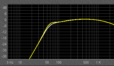

Das sind so umme 120 Liters, die 606 hat 90 Liter. Bummelig.
Für 55Hz Tuning beide sieht das dann "bummelig" so aus

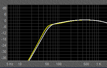

Ähm, fast vergessen. Wenn die Filtercharakteristik für unterschiedliche Volumina in etwa gleich bleiben soll dann muss für 120 Liter das Tuning nach unten korrigiert werden. Für "bummelige" 50Hz Tuning bei 120 Liter sieht das ganze im direkten Vergleich dann so aus

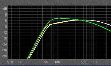

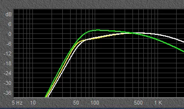

Weiss ich nicht ob der für dich Sinn macht. Der Oberton verhält sich bereits im Bassbereich komplett anders. Dazu kommt dass der EVM speziell für MI entwickelt wurde und gerade bei hohen Lautstärken "Harmonische" bzw THD erzeugt den man aus einem anderen "gewöhnlichen" Lautsprecher eben nicht erhält. Der EVM ist ein Rocksau dessen Sound sich allenfalls ähnlich kopieren lässt.
Hier mal auf die schnelle wie sich der Oberton im Bassbereich unterscheidet. Das ist eine komplett andere Hausnummer

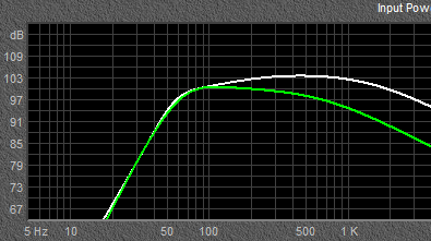

Direkter Vergleich Wirkungsgrad
man erkennt hier schon gut warum der EVM soundmässig so deutlich in die ***** tritt. Gut, der Frequenzschrieb ist nur EIN Indiz dafür warum der EVM eine Rocksau ist. Der Magnet ist riesig und die bewegte Membranmasse gering, der Wirkungsgrad damit sehr hoch, die Selbstdämpfung über Wirbelströme sehr gut, die partiellen Membranresonanzen typisch MI (Gitarre) ausgelegt, usw. usw.
