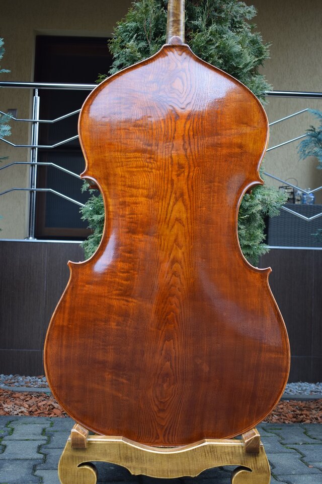

davon mal abgesehen.. ich habe den Bass heute mal ausgiebig getestet.... :engel: und er ist "leider" wirklich geil....:confused:egal, ob einteiliger Boden oder nicht...es ist schon "deeply impressive", was da schon in "so jungen Jahren" rauskommt... extrem schnell, dabei überhaupt nicht "harsch" oder "schrill", sondern ausgewogen bis in hohe Lagen.. dabei spielt er sich extrem angenehm, obwohl der Steg noch nicht optimal ist und noch mal überarbeitet werden soll....Das Instrument bringt mich wirklich ins Nachdenken....:gruebel::claphands:und für die "Bildersammlung" hier der Boden noch mal in "größer"...;)

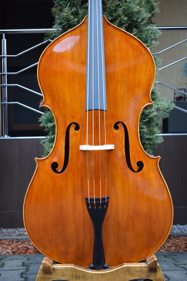

und weil die Decke so schön ist, auch davon noch eins...:o):I

@LaFaro andererseits, die Bilder Deiner(?) Dame sind sehr schön und @BassoFrank s Pappelboden ebenfalls.
Reaktionen: crystalgreen und LaFaro
